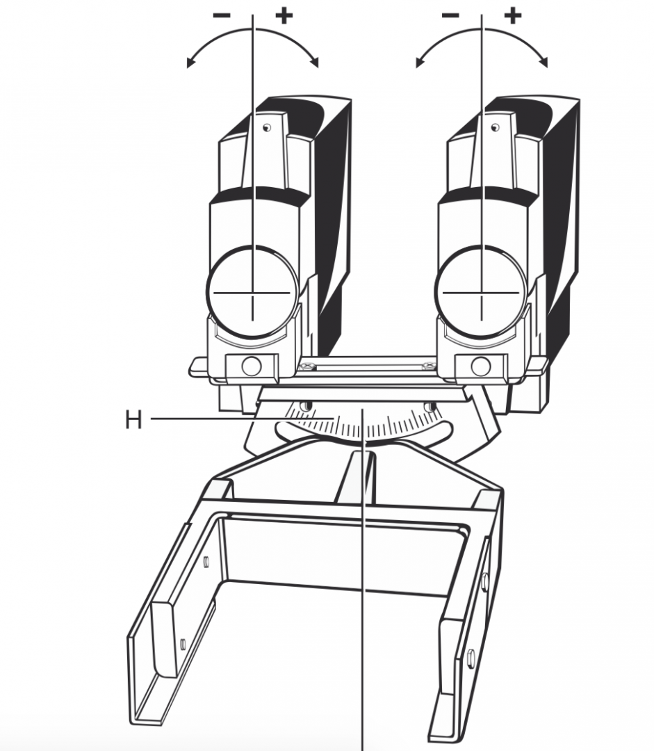

Channel Master (Raven) is natuurlijk een zeer goede schotel.
Maar standaard kan je maar één LNB er op zetten, multifeed voor Raven schotel zijn niet beschikbaar of je moet het zelf maken.

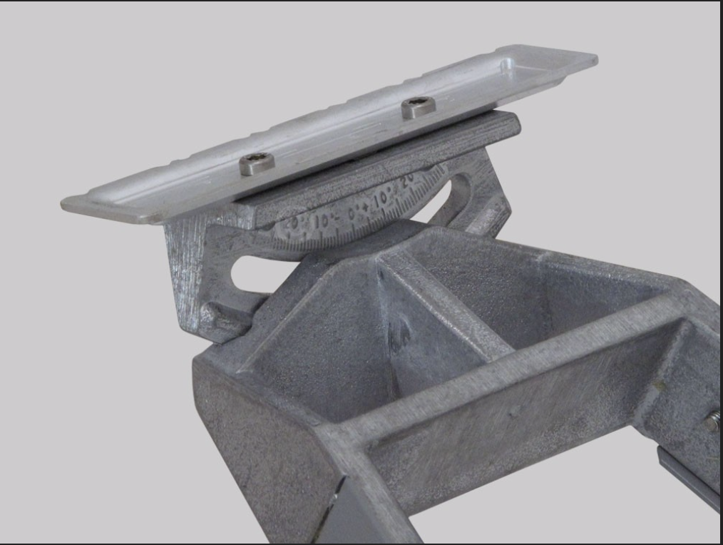

Terwijl bij een Kathrein schotel je drie LNB'S erop kan zetten en je hebt dan ook een kantelsysteem.

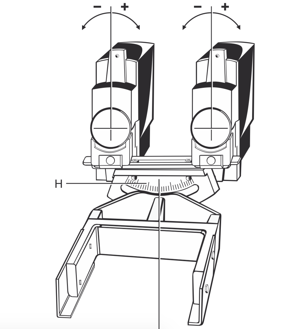

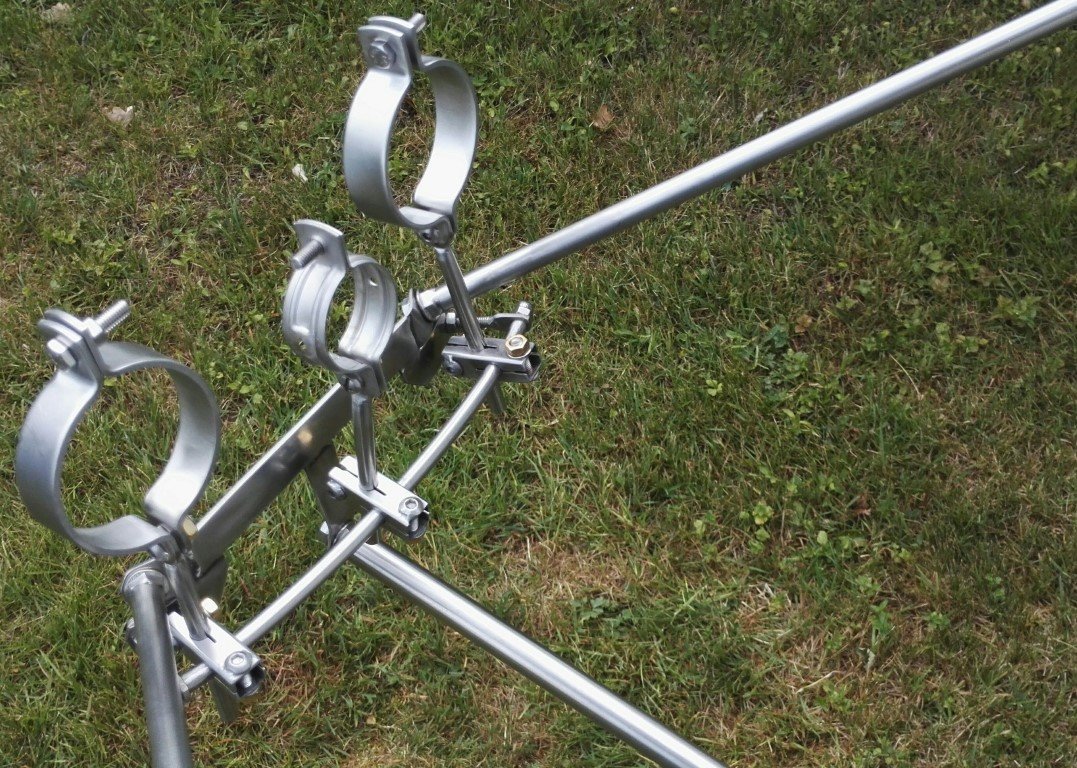

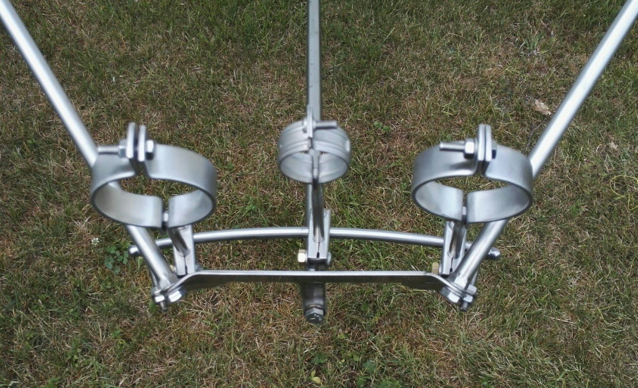

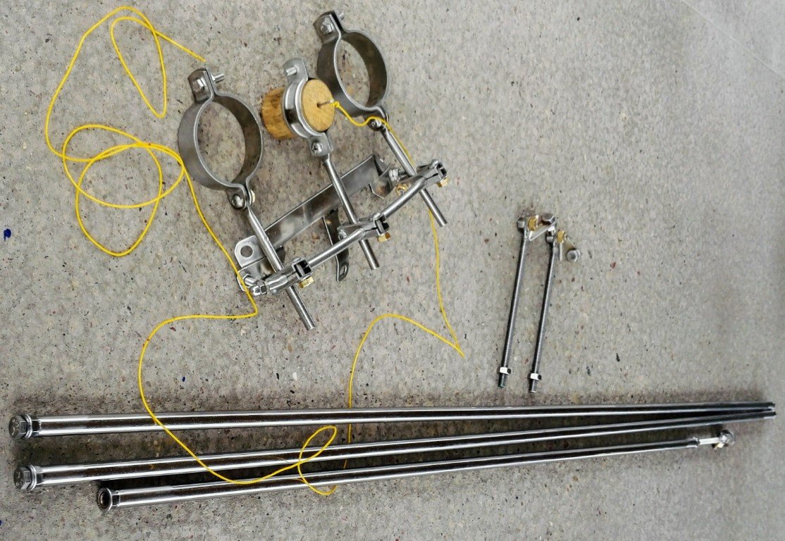

@patje7of9
  Juiste, CM antennes zijn niet erg "vriendelijk" om te multifeeds, maar, zoals u zegt, is het nog mogelijk om te doen enkele wijzigingen. Bijgevoegd zijn foto's van multi-invoer die ik voor de vriend van mij gemaakt heb. Afhankelijk van de klem gebruikt ook kan C-band LNB worden gebruikt. En, natuurlijk, alle LNBs individueel kunnen worden aangepast.

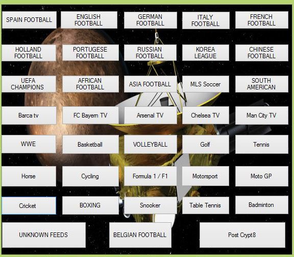

Inderdaad er zijn ongeveer 70% van de feeds in Biss gecodeerd , maar voor mij vormt dit geen hindernis , ik heb software op PC waarbij ikzelf de code kan opzoeken ofwel kijk ik snel even naar een welbekende website waar deze voorkomen . Er bestaat zelfs een heel simpel bestandje die je per categorie hierheen naar toe wijst (zie screenshot). Dus feeds gecodeerd in Biss zijn zeker geen hinderpaal om aan blindscanning te doen.

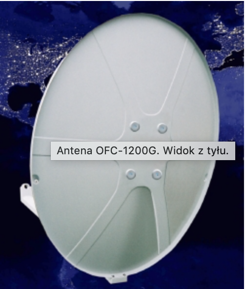

@ Scannie, de lichtste schotel van 120cm is de Laminas OFC 1200P is gemaakt van glasvezel, daar za je disecq motor zeker aankunnen.
