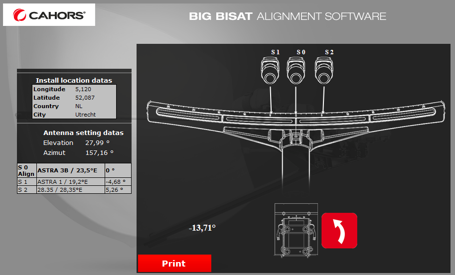

Hoogie Geplaatst: 10 juni 2019 Geplaatst: 10 juni 2019 Ja dat heb ik gedaan, maar de lokatiegegevens werden wat vreemd weergegeven. Ik denk dat het zou moeten lukken, dit is wat ik eruit krijg: Met de deltas van 4.7 graden en 5.1 graden zou er toch genoeg ruimte zijn voor de 40mm LNBs? Install location datas Longitude 5.131 Latitude 52.085 Country NL City Utrecht Antenna setting datas Elevation 28 ° Azimut 157.17 ° S 0 ASTRA 2 / 28.2°E 5.1 ° S 1 Align ASTRA 3B / 23.5°E 0 ° S 2 ASTRA 1 / 19.2°E -4.68 °

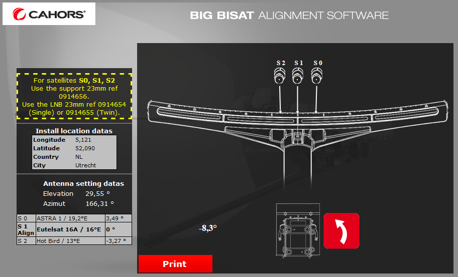

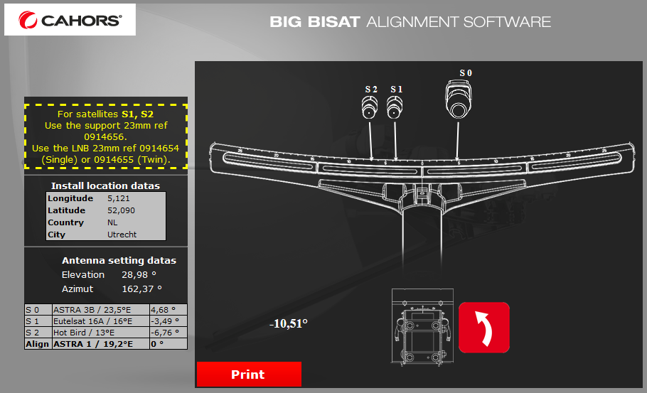

Sprietje Geplaatst: 10 juni 2019 Geplaatst: 10 juni 2019 Als er lnb's met een 40mm hals gebruikt kunnen worden, dan krijg je bijv. bijlage 1 te zien. Als de satellieten dicht op elkaar staan, krijg je bijlage 2 of 3 te zien waarbij lnb's en lnb-houders van 23mm gebruikt moeten worden. Uitgaande van bijlage 1, wil dat nog niet zeggen dat je lnb's met koppen van 60mm kunt gebruiken. Er staat namelijk bij dat de afstand tussen de Astra 19,2 en Astra 23,5 oost, 4,68 graden is. Elke graad op de rail (de afstand tussen 2 strepen) is 11,4mm. 4,68x11,4= =53,3mm en dat is minder dan de 59,5mm die normale lnb's hebben. Je kunt ze dus niet dicht genoeg tegen elkaar zetten maar met 1 smalle lnb's met een hals van 40mm zoals bijv. ALPS-lnb's kan het wel. Een brede van 60mm en een smalle van 40mm kunnen 50mm van elkaar staan.

Sprietje Geplaatst: 11 juni 2019 Geplaatst: 11 juni 2019 Beste Hooghie Zoals ik je heb voorgerekend moeten de lnb van de Astra 19,2 en 23,5 oost 53,3mm van elkaar staan hart op hart. Als de koppen 60mm zijn, moet er dus 1 lnb opschuiven. Het liefst zou je in dit geval kiezen om beide een beetje naar buiten op te schuiven maar dan kom je in de problemen met de lnb van de 28,35. 28,35 is het gemiddelde van de satellietencluster Astra 2 waarvan er een satelliet op 28,2 hangt en een op 28,5 oost. Zoals je in de calculator ziet is de afstand tussen de Astra 23,5 en Astra 28,35 5,26°. 5,26x11,4=59,964mm, afgerond 60mm. Zou je dus de lnb van de 19,2 en de 23,5 beide een beetje naar buiten op willen schuiven, dan moet ook de lnb van de 28,35 opgeschoven worden. Dat zou ik niet doen. Het signaal van de Astra 19,2 is toch al sterk en dat van de 23,5 niet. De schotel optimaal uitrichten op de Astra 23,5 lijkt me dan ook het beste. Tja en dan komt de 19,2-lnb er 60-53,3=6,7mm naast te staan. Je krijgt dan natuurlijk niet het maximale signaal maar nog steeds voldoende om fatsoenlijk beeld te hebben. Merk je dat het signaal toch iets aan de zwakke kant is, dan draai je de gehele schotel iets naar het zuiden, dan wordt de Astra 23,5 en 28,35 een fractie zwakker maar de Astra 19,2 snel beter.
