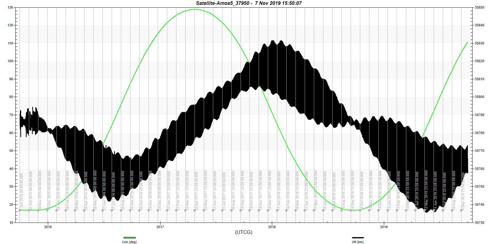

Het ligt wat anders. Als een GEO satelliet niet d.m.v. correcties op zijn plaats gehouden wordt, gaat die meteen wegdriften richting de dichtsbijzijnde positie waar de zwaartekracht maximaal is (gravitational wells). Bij de aarde is dat bij ca. 75° oost en 105° west.
Omdat niets de satelliet afremt op deze hoogte, blijft de satelliet eeuwig pendelen (libration orbit).
Zie hier bijvoorbeeld Amos-5 op 17° oost, eind november 2015 was plotseling alle contact verloren.
Een maand later was de satelliet al rond 18° oost, en bijna 1,5 jaar later bij het keerpunt op ca. 130° oost.
Dus een heleboel operators moeten rekening houden met zulke satellieten op drift.

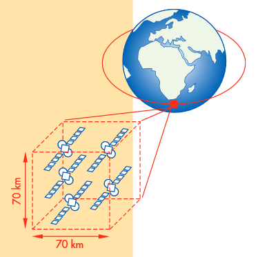

Even een uitleg:
De geostationaire baan van de communicatiesatellieten wordt beïnvloed door afwijkingen van de zwaartekracht van de aarde die niet homogeen is, zwaartekrachten van de zon en de maan en zonnestralingsdruk.
Om deze satellieten op hun plaats te houden, zijn er stuurraketjes aan boord die de satelliet bijsturen.
Nu kost het erg veel brandstof om een satelliet heel precies op zijn plaats te houden. Daarom laat men een satelliet de vrije ruimte in een kubus van 70x70x70km. Pas als de satelliet buiten die kubus dreigt te komen, wordt de stuurraketjes gebruikt om hem weer op zijn juiste plaats te brengen.
Deze kubes van 70x70x70km is niet zomaar uit de lucht gegrepen. Met deze afwijking hoeven de uplink schotels namelijk niet continue bijgestuurd te worden om het signaal precies op de antennes van de satelliet te richten.
Reken maar mee.
De geostationaire satellieten draaien 35.786km boven de evenaar.
Een kubus met ribben van 70km. M.b.v. een calculator kunt U dus uitrekenen dat dit een maximale hoekafwijking van 0,056 graden is. Dat komt overeen met de 3dB-openingshoek van een uplink schotel van 12,5 meter die op een frequentie van 14,5GHz werkt.

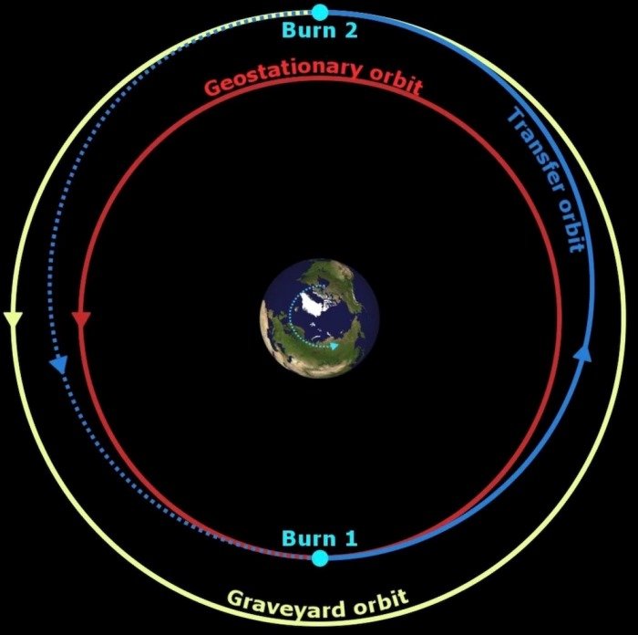

Wat ik me afvraag is, waarom de graveyard orbit buiten de geostationaire baan ligt. Vroeg of laat zal zo'n dode satelliet toch richting aarde vallen en verbranden in de dampkring? Hij moet dan alsnog de geostationaire baan passeren, wat gevaar oplevert. Of is het de bedoeling dat ie de ruimte ingeslingerd wordt?
  • Moderator
Dat denk ik niet.
In de toekomst zal de schroothandelaar die satellieten inzamelen en in onderdelen verkopen.
  Op 7-11-2019 om 18:36, Sprietje zei:
De verwachting is dat afgedankte satellieten op de kerkhofbaan daar miljoenen jaren blijven draaien.
Vergroten
Nog een belangrijk argument:
Uitgewerkte satellieten naar een hogere baan duwen is ook vanuit brandstofeconomisch oogpunt logisch omdat het omhoog brengen van een niet-werkende satelliet in de kerkhofbaan een verhoging van de satellietsnelheid vereist van slechts 11 m/s, terwijl voor het vertragen van de satelliet zodat deze naar een lagere baan gaat en uiteindelijk verbrandt ongeveer 1500 m/s vertraging nodig is!
