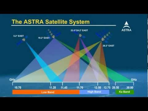

Leuke afbeelding, maar dit ter zijde.
De footprint hoeft volgens mij nooit aangepast te worden, maar kan wel. De satelliet kan immers naar een andere positie gedirigeerd worden waardoor de footprint veranderd, al zou ik niet weten waarom dit met regelmaat gebeurd.
Wat drs ijzerbout beweerd over de "8" die sommige, vaak bijna uitgerangeerde satellieten beschrijft, dat klopt.
Deze worden minder vaak gecorrigeerd wanneer de brandstof op begint te raken en gaan dan hun laatste levensfase in.
Tevens heb ik de moeite genomen om de discussie na te lezen en bedacht mij dat er vele soorten satellieten door elkaar gehaald worden.
