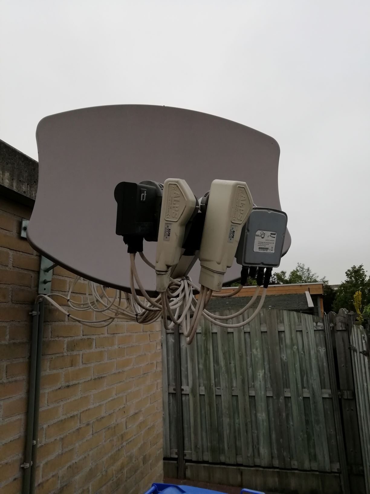

cheapwatcher Geplaatst: 8 mei 2019 Geplaatst: 8 mei 2019 Ik heb m'n schotel gisteren aangepast met extra de eurobird 9 erbij. Nu 2 maal quad Alps voor 19.2 en 23.5. Een inverto voor 28.2. En een CDS duo lnb quad voor 13 en 9. Visiosat Big Bisat (0.8W, 9, 13,19.2,23.5,28.2) 3 x Inverto quad, 2 x Alps quad, 1 x Venton rocket 2 x Disecq 1/8 1 x Diseqc 1/10 VU+ Ultimo 4k DVB-S FBC/DVB-C FBC,WD AV GP WD20EURS, 2TB @ Panasonic tx-50exw784 + Logitech Harmony 665 Qviart Lunix 4K @ Panasonic TX-L42E5 + Logitech Harmony 700 Ziggo start CI+

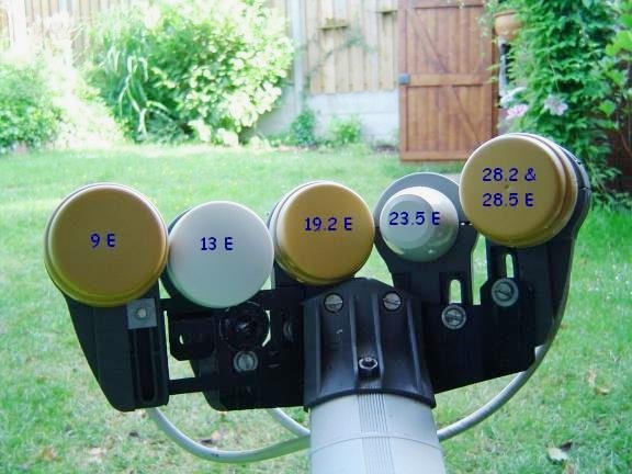

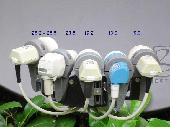

Sprietje Geplaatst: 8 mei 2019 Geplaatst: 8 mei 2019 (aangepast) Daar willen wij natuurlijk graag een foto van zien. Met losse lnb's is dit al vaker gedaan, zie bijlages 8 mei 2019 aangepast door Sprietje

cheapwatcher Geplaatst: 8 mei 2019 Geplaatst: 8 mei 2019 2 uur geleden zei Sprietje: Daar willen wij natuurlijk graag een foto van zien. Met losse lnb's is dit al vaker gedaan, zie bijlages Foto's kan ik nog wel maken als de switches ook netjes zijn weggewerkt. Dat is voor de volgende keer. Visiosat Big Bisat (0.8W, 9, 13,19.2,23.5,28.2) 3 x Inverto quad, 2 x Alps quad, 1 x Venton rocket 2 x Disecq 1/8 1 x Diseqc 1/10 VU+ Ultimo 4k DVB-S FBC/DVB-C FBC,WD AV GP WD20EURS, 2TB @ Panasonic tx-50exw784 + Logitech Harmony 665 Qviart Lunix 4K @ Panasonic TX-L42E5 + Logitech Harmony 700 Ziggo start CI+

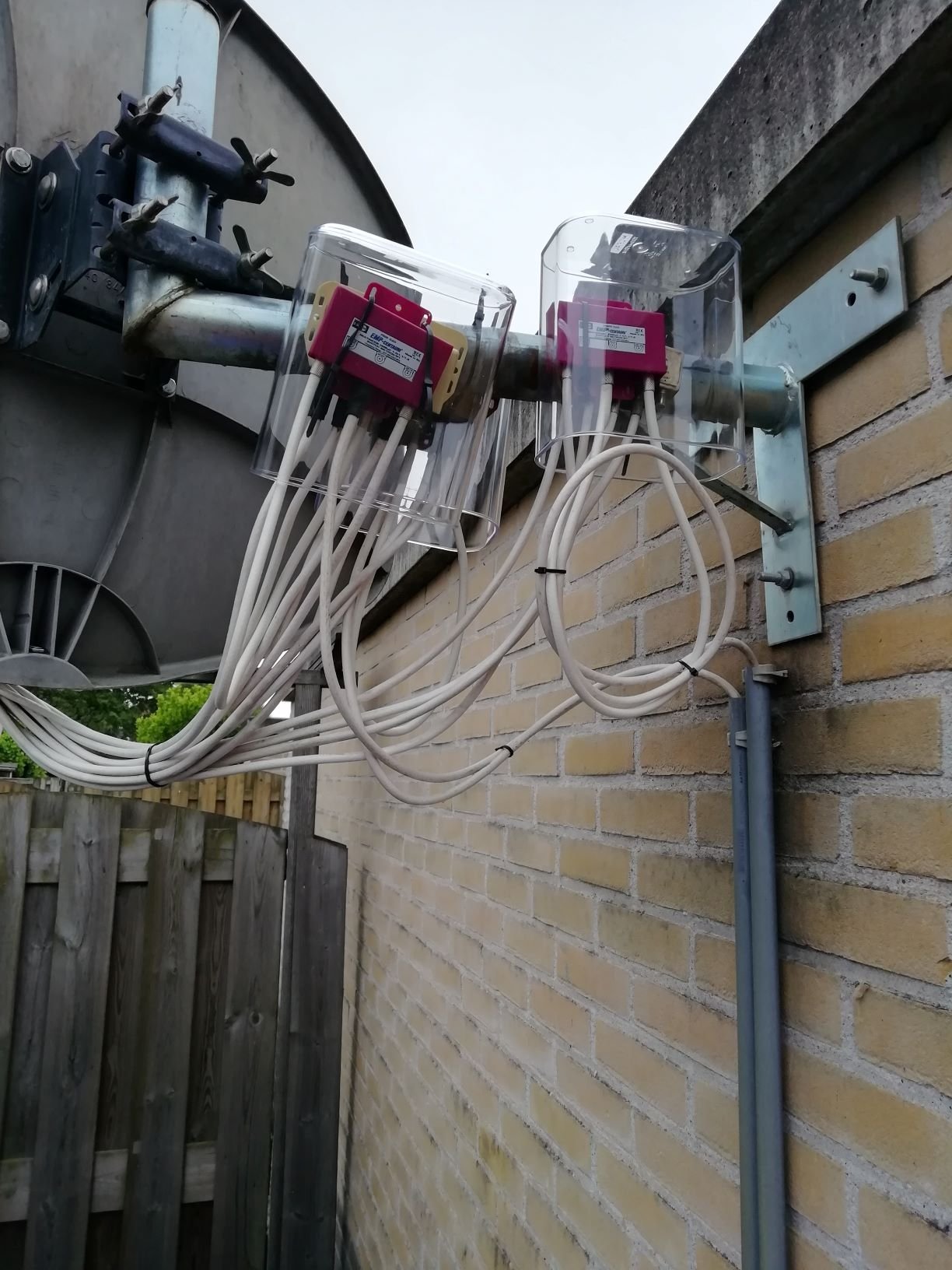

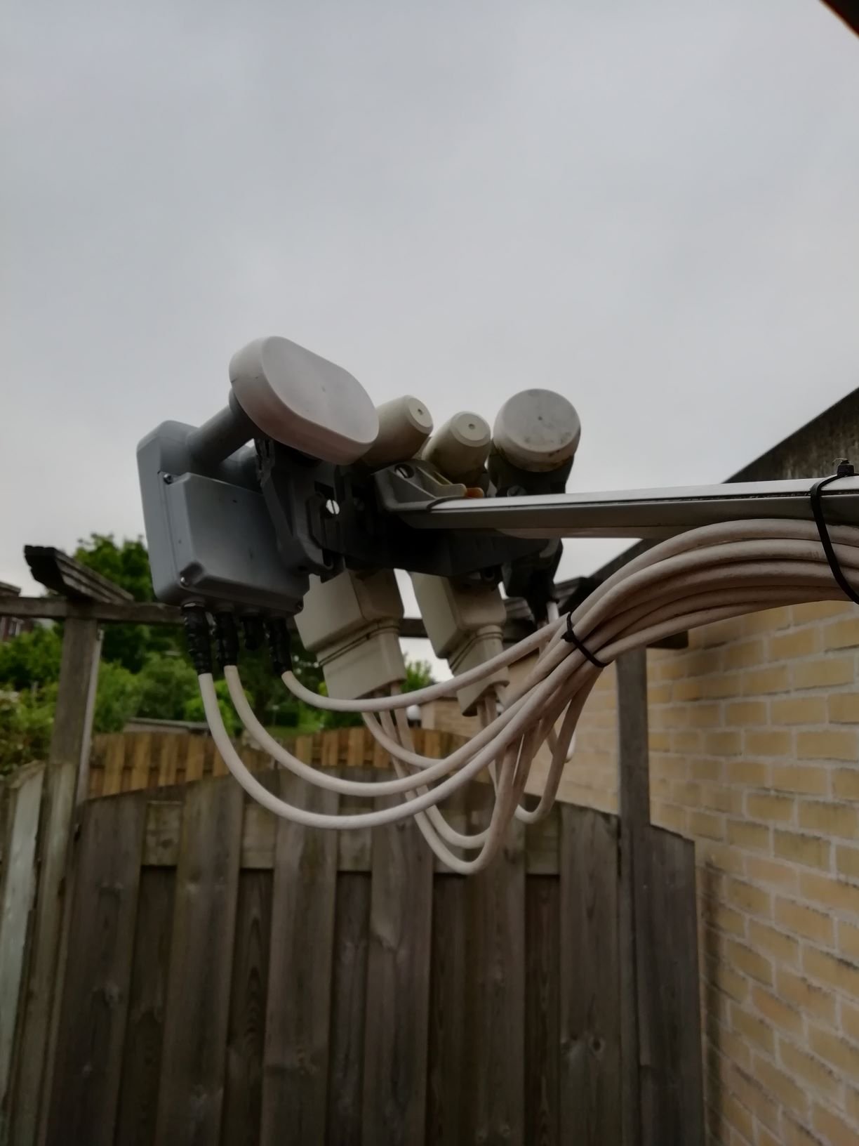

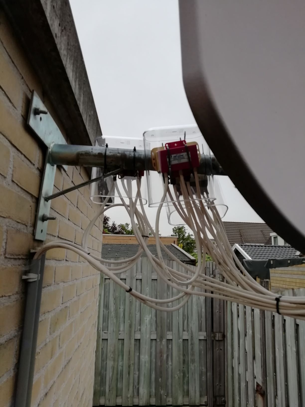

cheapwatcher Geplaatst: 22 mei 2019 Geplaatst: 22 mei 2019 En de foto's van de aangepast opstelling: Visiosat Big Bisat (0.8W, 9, 13,19.2,23.5,28.2) 3 x Inverto quad, 2 x Alps quad, 1 x Venton rocket 2 x Disecq 1/8 1 x Diseqc 1/10 VU+ Ultimo 4k DVB-S FBC/DVB-C FBC,WD AV GP WD20EURS, 2TB @ Panasonic tx-50exw784 + Logitech Harmony 665 Qviart Lunix 4K @ Panasonic TX-L42E5 + Logitech Harmony 700 Ziggo start CI+
Sprietje Geplaatst: 22 mei 2019 Geplaatst: 22 mei 2019 Bedankt voor de foto's. De switches hebben zo niets te lijden van weer en wind.
