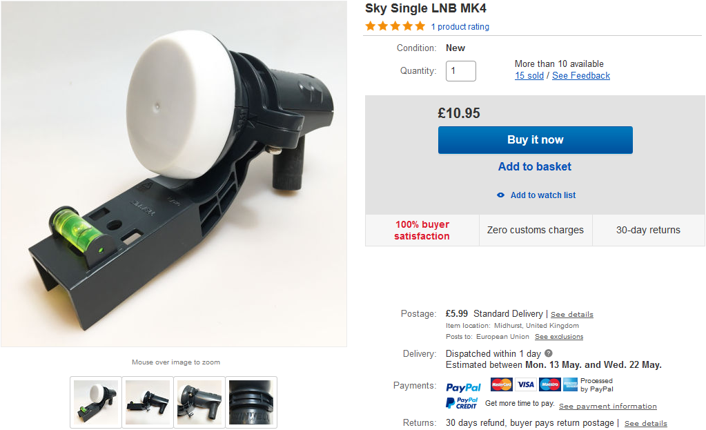

Ventura Geplaatst: 7 mei 2019 Geplaatst: 7 mei 2019 De SX1019/S zijn niet meer verkrijgbaar. Eventuele vervanger is een DURLINE UK102 of eentje van Sky zelf.

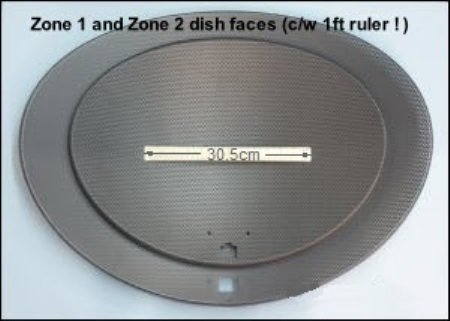

Sprietje Geplaatst: 7 mei 2019 Geplaatst: 7 mei 2019 Alden maakt zelf geen schotels. Die komen van Triax. Triax heeft zowel de kleine ovale schotel, de zogenaamde SKY1-schotel als de grotere schotel, de zogenaamde SKY 2-schotel in hun programma inclusief de bijbehorende lnb's met ovale feedhorn. Nu moet je niet denken dat Triax schotels in Engeland kan verkopen onder het merk Triax. Een Engelsman koop nog liever niets. Nee, Triax verkoopt ze onder de bekende Engelse naam RAVEN. Bekijk ook de bijlage met de vergelijking van de SKY zone 1 en SKY zone 2 schotel met als referentie een maatlat van 1 ft = 30,5cm. satellitereceptionjuly13.pdf

Sprietje Geplaatst: 8 mei 2019 Geplaatst: 8 mei 2019 Beste Ventura De Philips SX 1019S is inderdaad niet meer verkrijgbaar maar de DURLINE UK102 is geen alternatief. Het is een Unicable-lnb. Wel een alternatief is deze single-lnb: Helaas is het wel zo dat de Inverto Black Ultra zulke uitstekende prestaties weg zet, dat het er nog maar om draait of je met deze lnb een betere ontvangst hebt.
