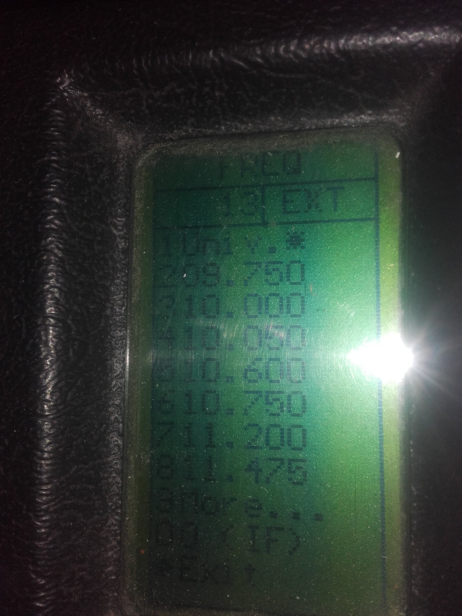

Daar je de freq. opgeeft die op de Satlook staat , zou ik graag weten bij welke lnb instelling op de Satlook dat is .
  • Moderator
Toets 6 (setup)
Toets 1 (LBN LO
Kijk waar het * bij staat.
Zou 1 moeten zijn voor uni v
In dat geval zou bij de lage band de if 9750 zijn en de hoge band 10600

klopt ,staat een * bij 1 uni v
