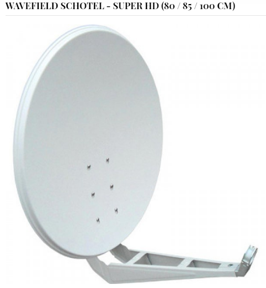

De afbeelding die jij laat zien is niet de Wavefield 85 maar de Wavefield 100 en zelfs die is totaal anders:
- de lnb-arm totaal anders
- bij de Gibertini OP 85 SE zit de schotel vast met 6 bouten. De bovenste 2 zitten op 52% van de hoogte van de schotel
  bij de Wavefield 100 zit de schotel vast met 6 bouten. De bovenste 2 zitten op 40% van de hoogte van de schotel
 bij de Wavefield 85 zit de schotel vast met 4 bouten.
- de schotelbevestiging aan de mast is totaal anders

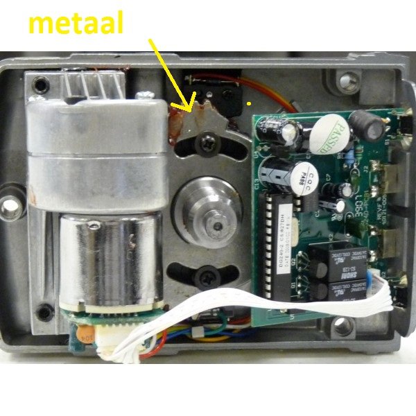

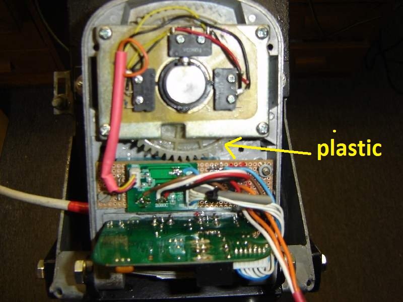

dat het tandrad in de rotor niet van plastic is en er dus speling op komt (heb ik hier ook gehad met mijn moteck tandrad helemaal ingesleten ) heb er een nu amiko rotor erop staan nu en dat is een prima ding voor weinig geld

Bedankt voor het wijzen op het verschil tussen een kunststof en metalen tandrad. Wist ik niet.
