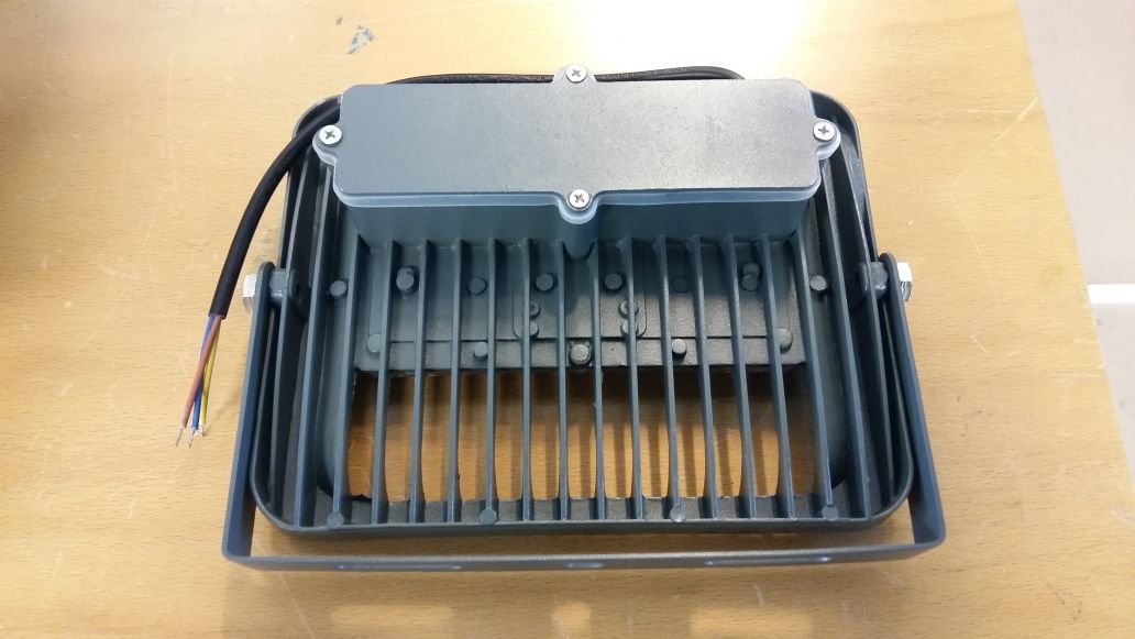

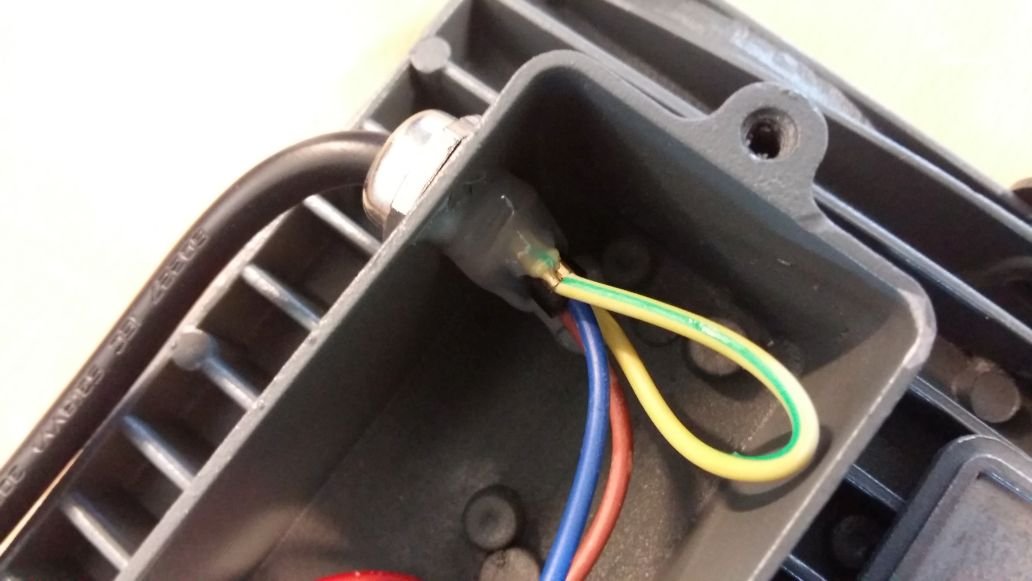

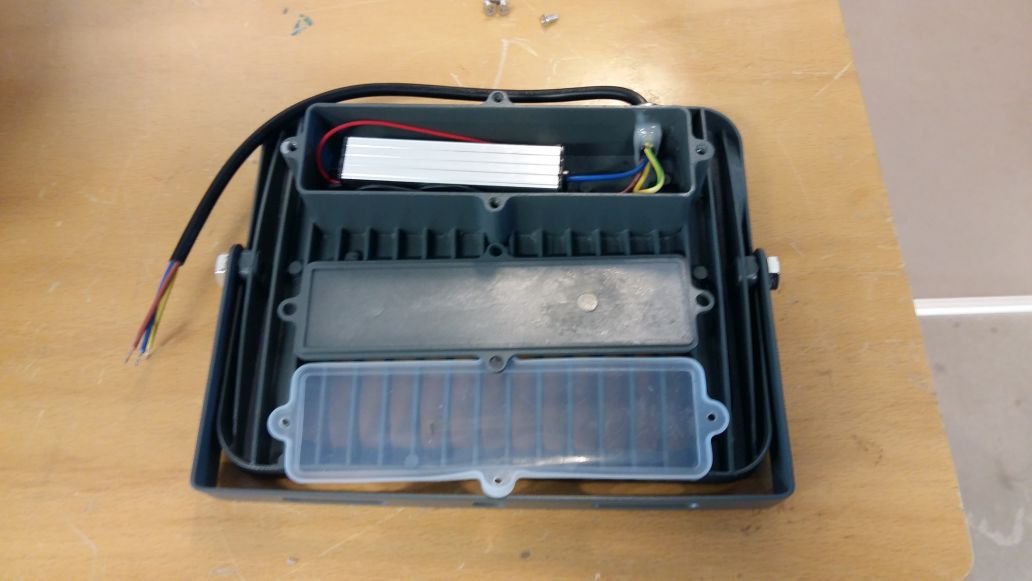

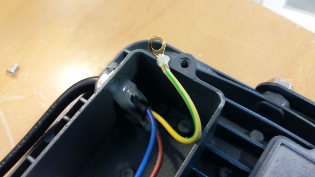

De fotootjes van de gekitte aardverbinding : (edit vanwege typo)
