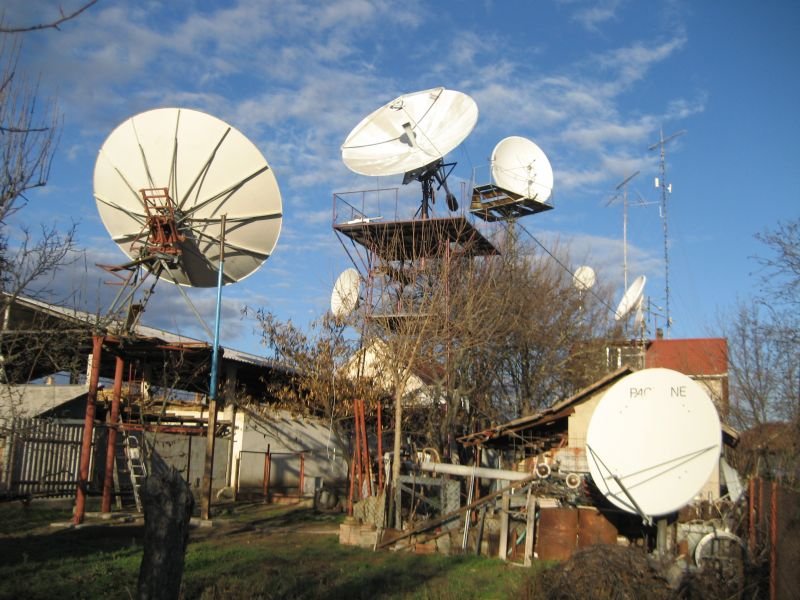

MrDish Geplaatst: 18 juni 2019 Geplaatst: 18 juni 2019 18 uur geleden zei Sprietje: welk schotelpark is van jou RimaNTSS
RimaNTSS Geplaatst: 18 juni 2019 Geplaatst: 18 juni 2019 16 minuten geleden zei MrDish: welk schotelpark is van jou Geen van bovenstaande. De mijne is bescheidener. 🙃 1

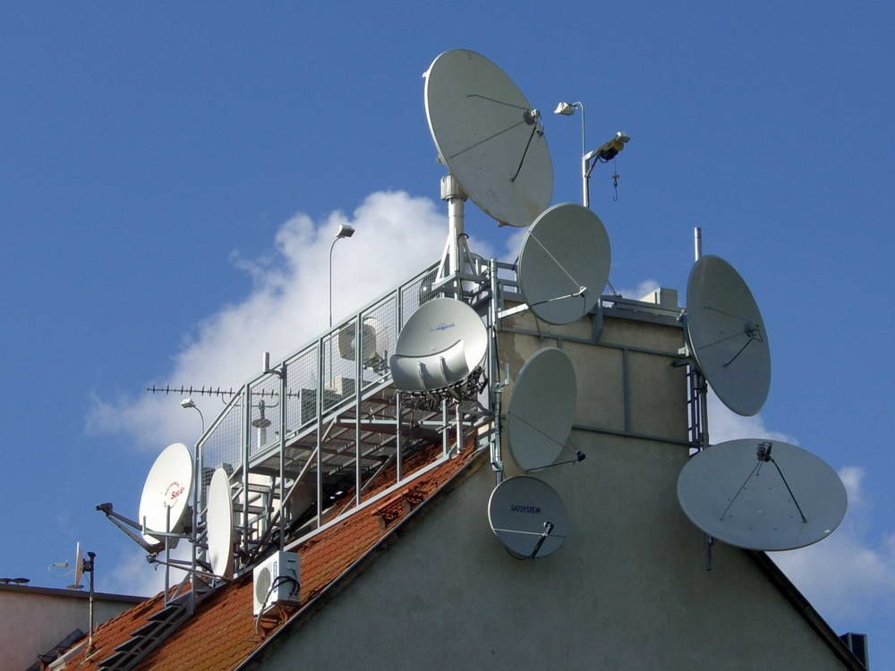

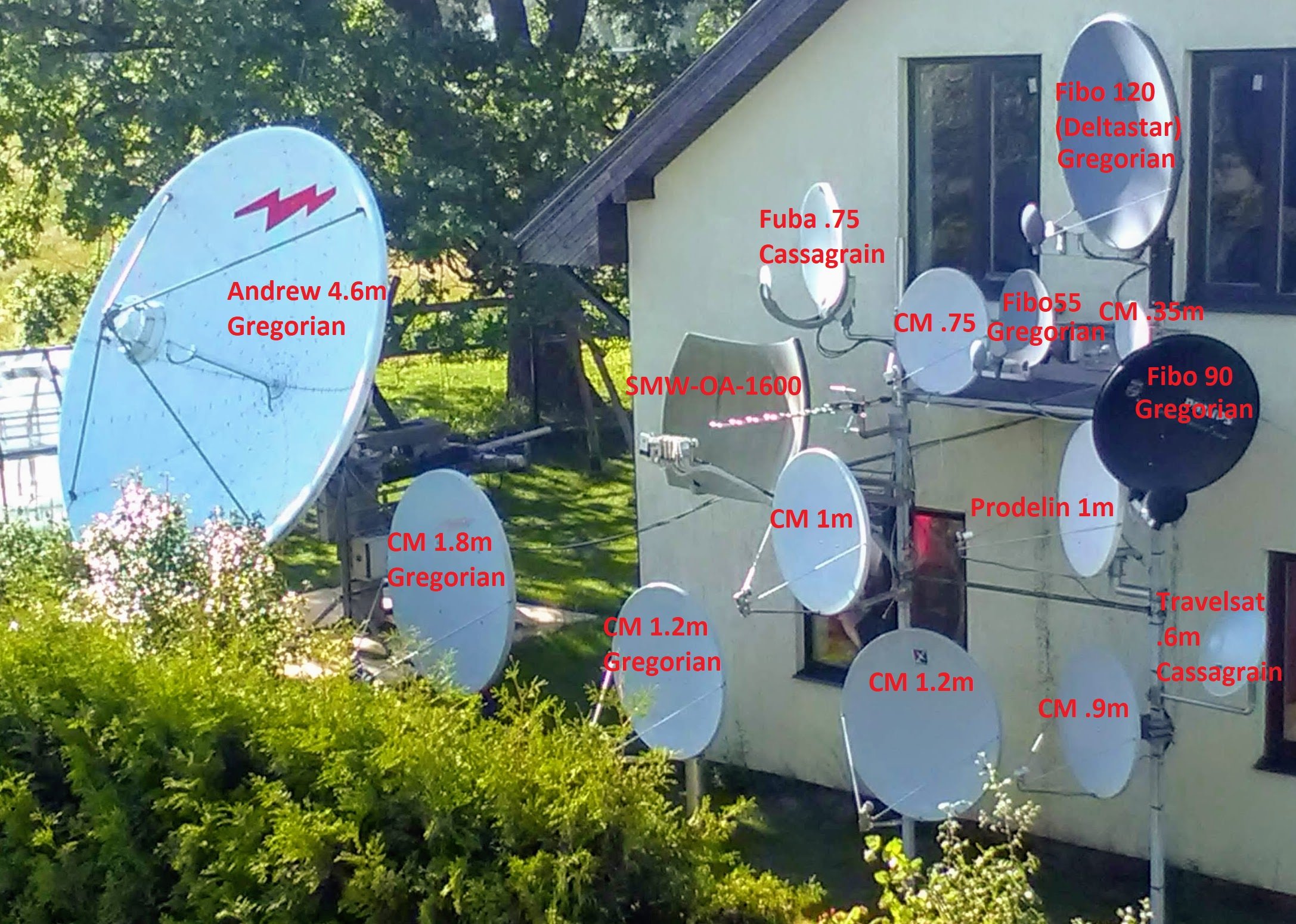

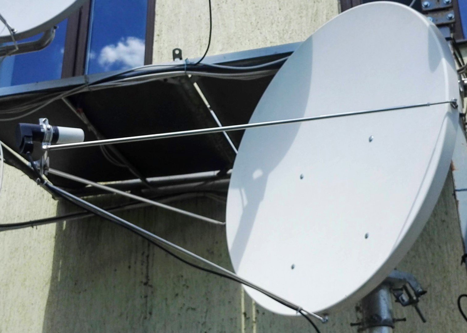

Sprietje Geplaatst: 18 juni 2019 Geplaatst: 18 juni 2019 Ik vind wel dat RimaNTSS de interessantste schotelcollectie heeft. Van de kleinste tot een hele grote schotel en heel veel schotels met bijzondere technieken. bijv. nr.1, de SMW OA 1600 nr.3, een grote offsetschotel omgebouwd tot super Fibo schotel nr.4 een schotel met een extreem hoge f/D-verhouding

MrDish Geplaatst: 18 juni 2019 Geplaatst: 18 juni 2019 Ik vind die foto`s weer machtig mooi ,met al die schotels. volgens mij kan dat alléén maar in het buitenland. Mvg
Sprietje Geplaatst: 18 juni 2019 Geplaatst: 18 juni 2019 Ik zie dat ik vergeten had de foto met schotelnummering er bij te voegen. Bij deze alsnog. 1
RimaNTSS Geplaatst: 19 juni 2019 Geplaatst: 19 juni 2019 Ik heb nog wat informatie op de foto. Sorry voor het overnemen van het onderwerp. ☹️ 1
Gast patje7of9 Geplaatst: 19 juni 2019 Geplaatst: 19 juni 2019 @RimaNTSS Welke schotel heeft volgens u de beste kwaliteit de Channel Master 1m of de Prodelin 1m ze zijn allebei uit glasvezel.🤔
RimaNTSS Geplaatst: 19 juni 2019 Geplaatst: 19 juni 2019 @patje7of9TBH Ik denk dat ze beide zijn van grote kwaliteit antennes.Prodelin is een beetje zwaarder dan CM, en het is gemaakt voor VSAT en heeft openingshoek 58 * (F/D Eqv.= 0,97), zeer lange brandpuntsafstand antenne (zoals reeds vermeld door @Sprietje).CM 1M heeft openingshoek 79 * (F/D Eqv. = 0,68). Ik denk dat het veel gemakkelijker tegenwoordig om de juiste LNB te vinden voor CM dan de prodelicatessen. Dus, voor eenvoudige ontvangst van SAT-TV zou ik adviseren CM antenne.
Sprietje Geplaatst: 19 juni 2019 Geplaatst: 19 juni 2019 Beste RimaNTSS Zoiets had ik al ingeschat, een f/D-verhouding van 0,97 voor de Prodolin 1m. Daar past een gewone lnb met een f/D van 0,6 niet goed op. Welke lnb heb jij daar op zitten? Het lijkt aan de vorm en de zwarte kleur te zien een oude ALPS maar die heeft ook een zwarte kop dus is het waarschijnlijk ook niet. Is dat een zelf aangepaste lnb?
RimaNTSS Geplaatst: 19 juni 2019 Geplaatst: 19 juni 2019 (aangepast) 30 minuten geleden zei Sprietje: Welke lnb heb jij daar op zitten? Het is IBU aangepast aan verlichting hoek 70 * 19 juni 2019 aangepast door RimaNTSS

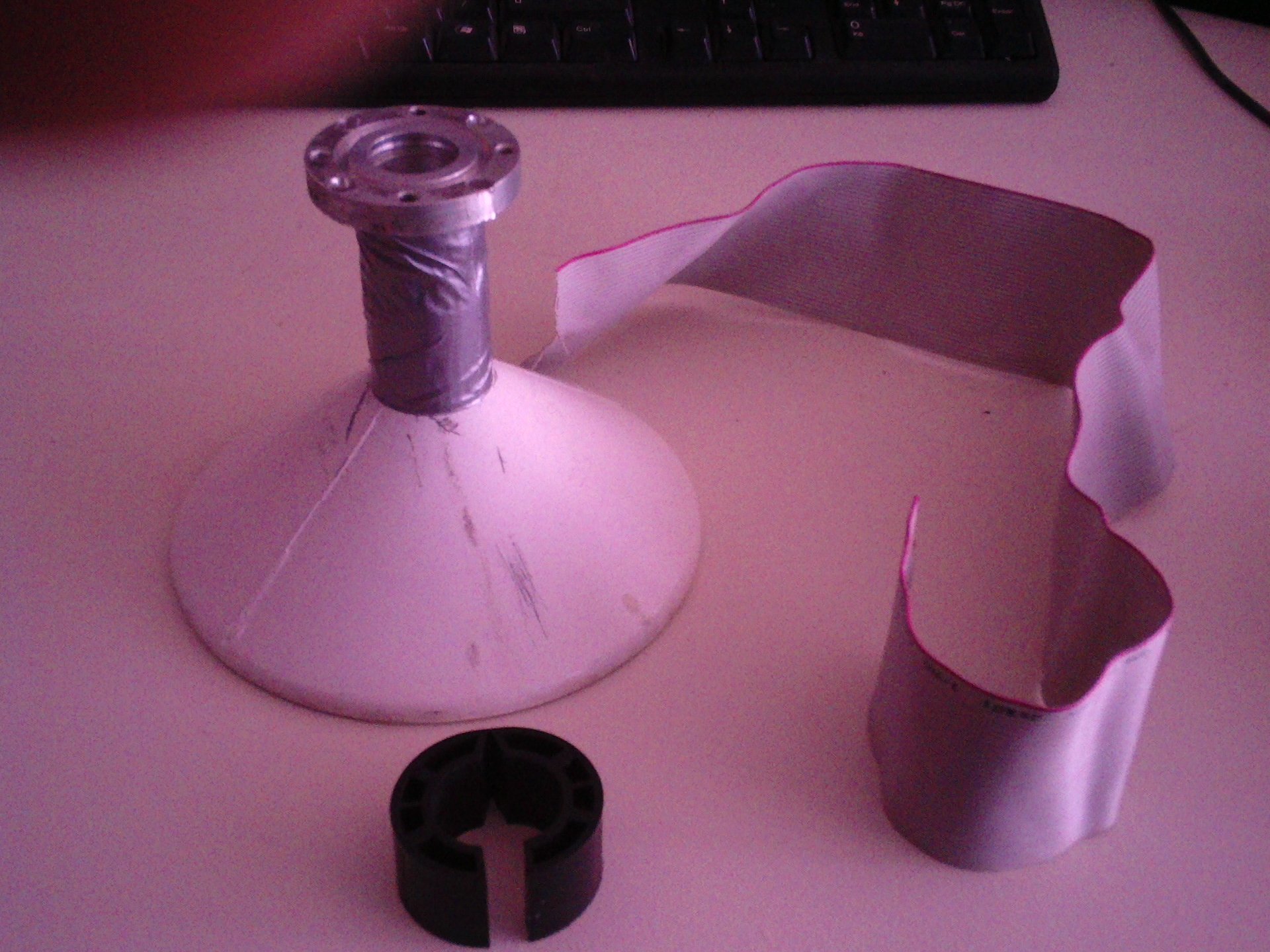

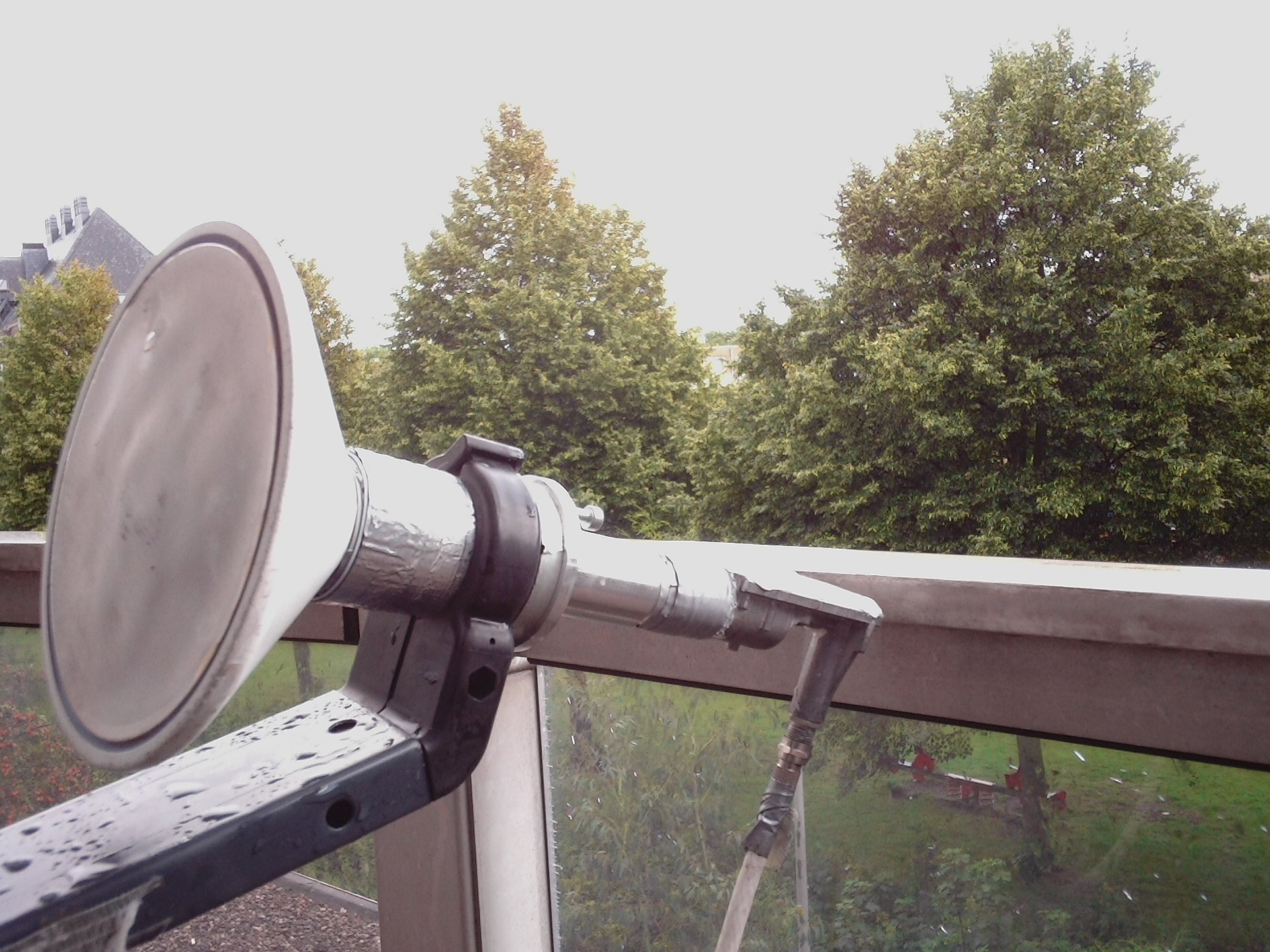

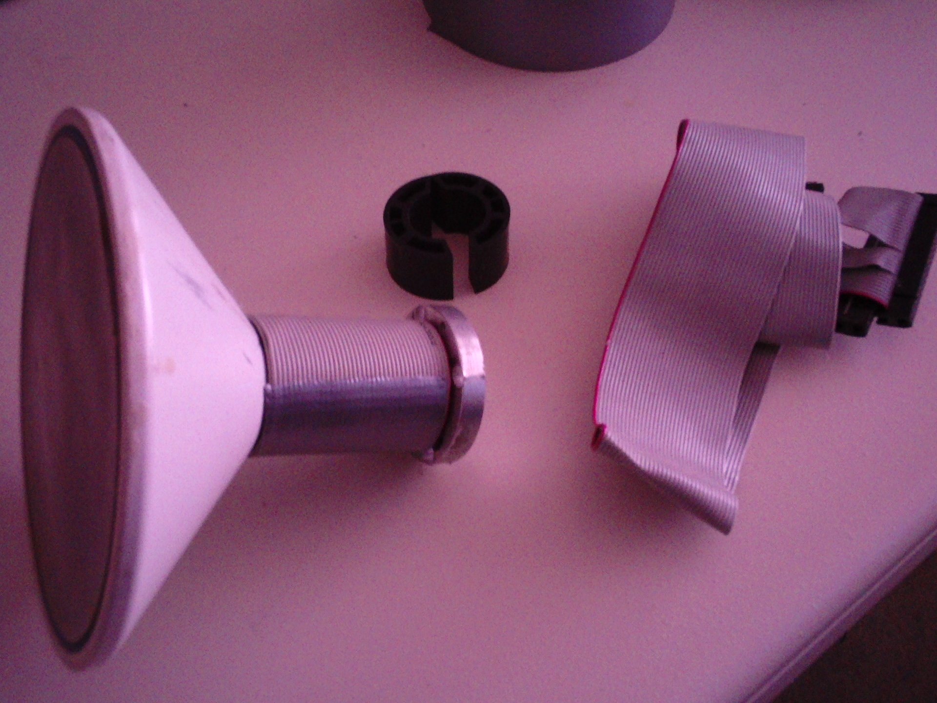

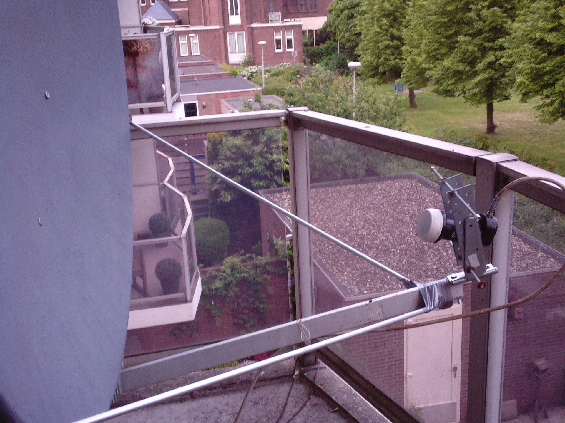

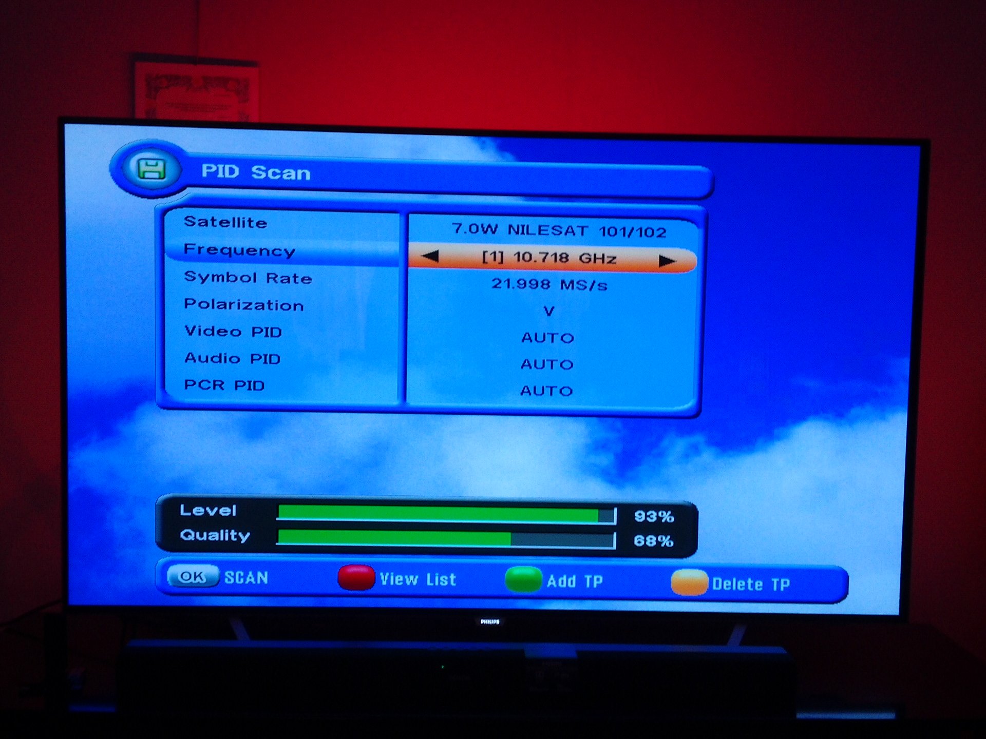

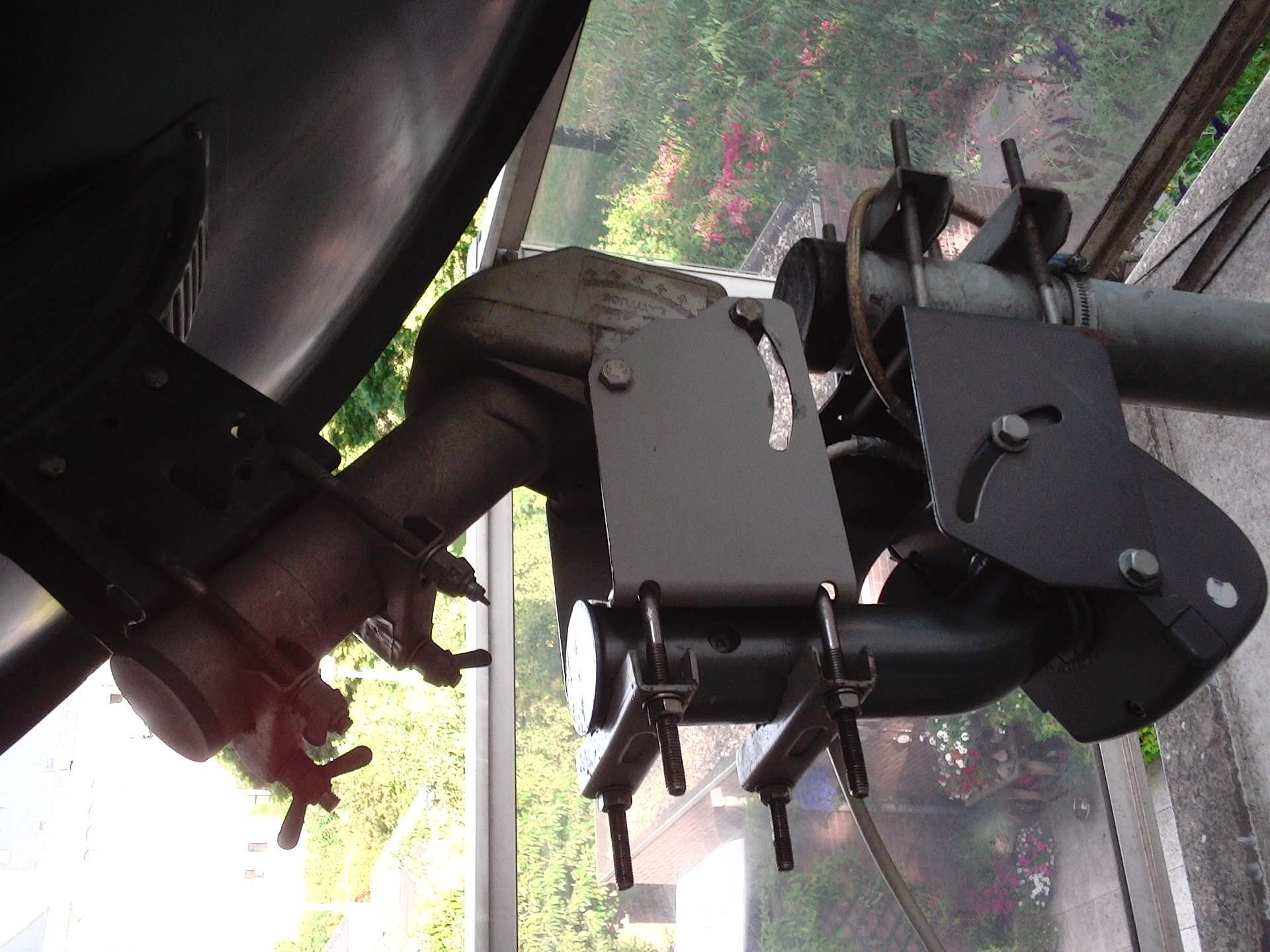

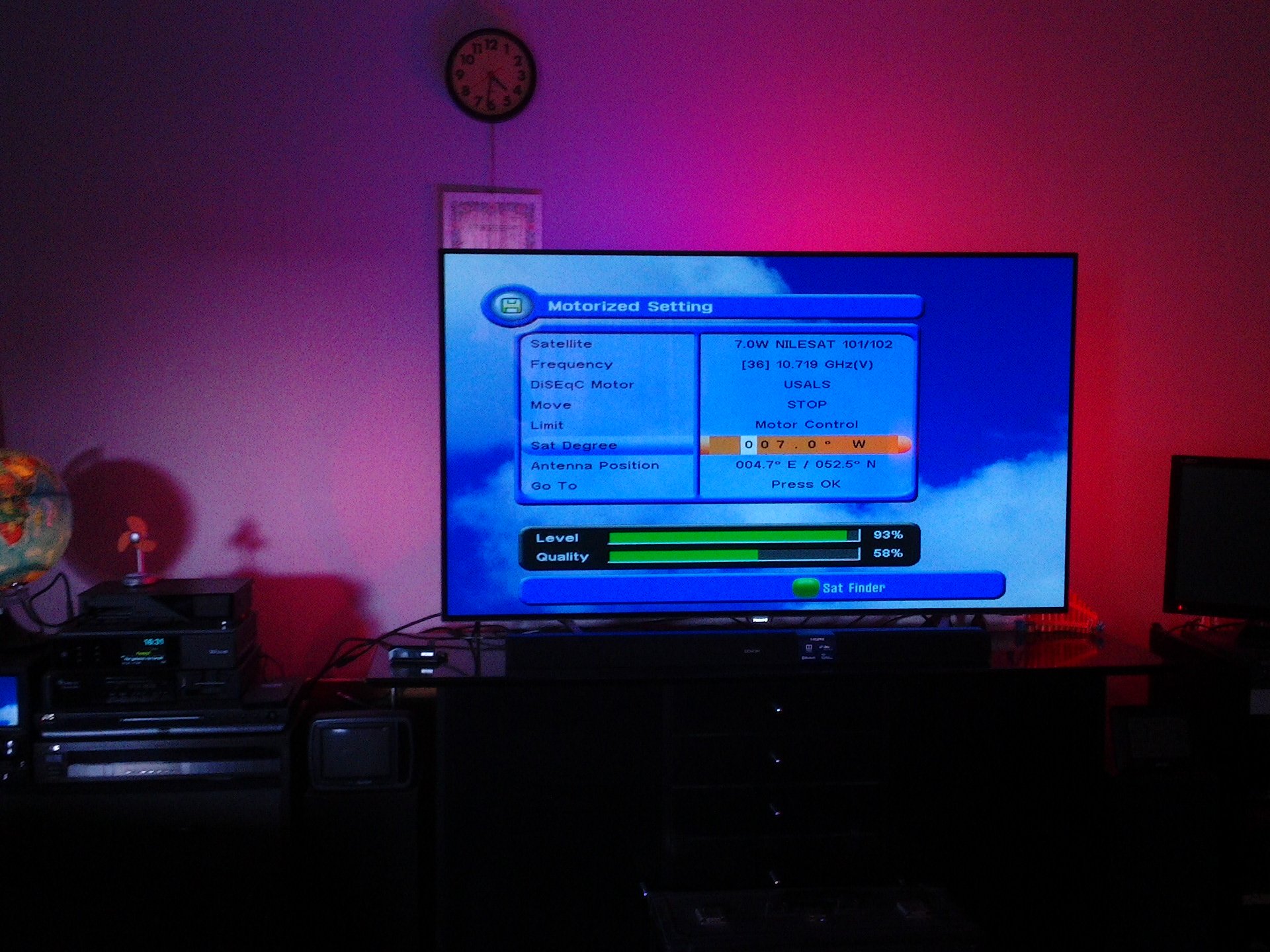

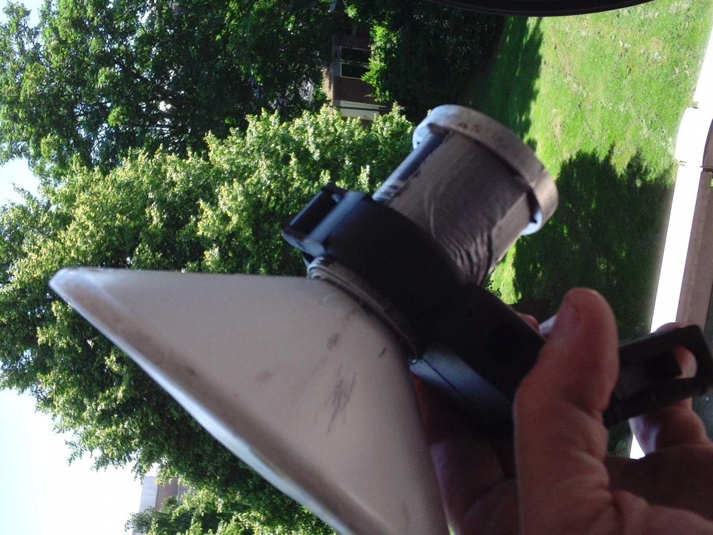

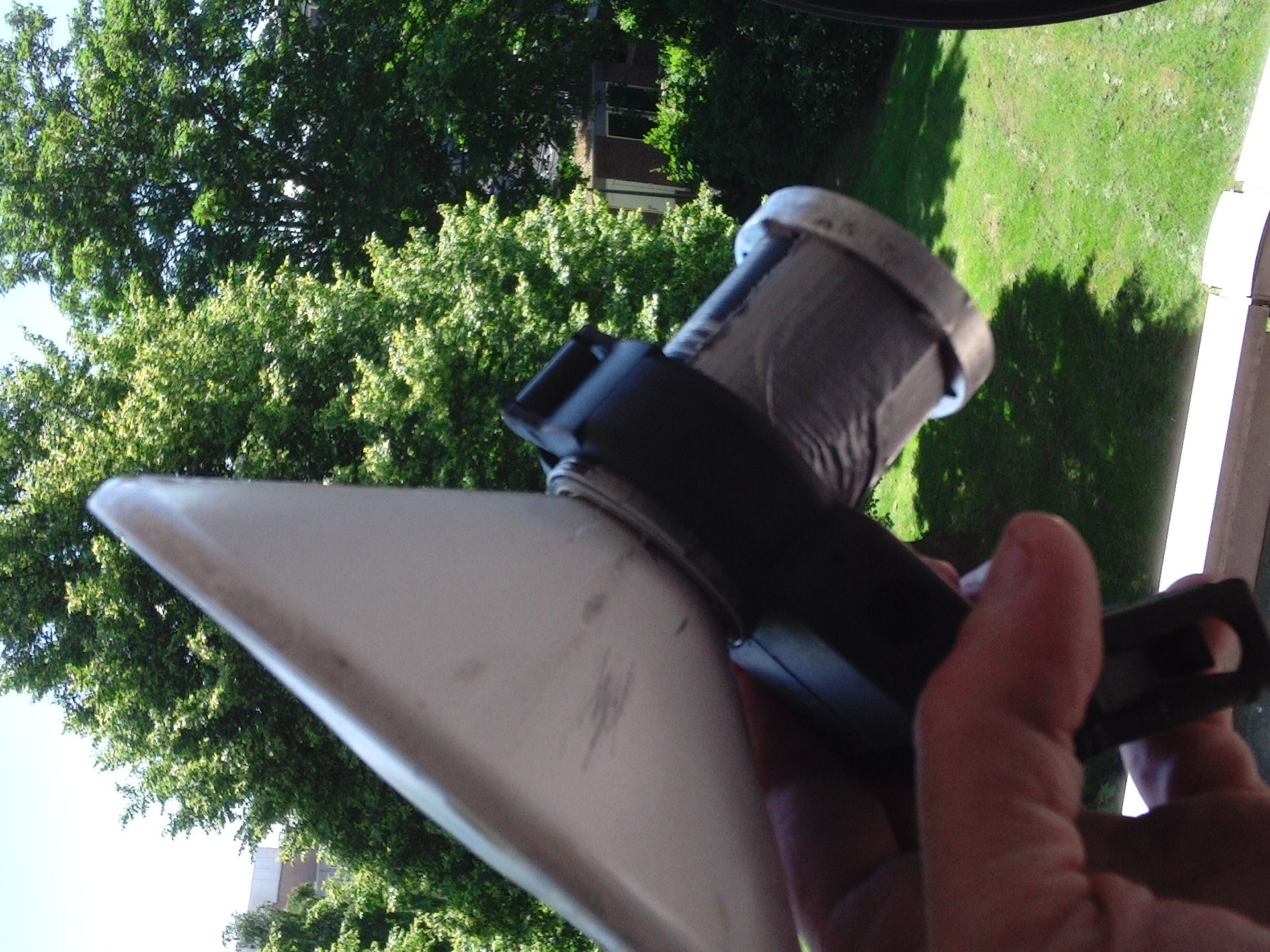

Phoenixx Geplaatst: 18 augustus 2019 Auteur Geplaatst: 18 augustus 2019 (aangepast) Hoi allemaal, Na een lange tijd even een update, ik heb de triax 110 upsitedown getest met een extra stab 90 om de gewenste signaalhoek te bereiken. Vanaf 10 graden oost had ik 5 % meer signal omdat de schotel te hoog stond voor nilesat daar ik evengoed 55 % signaal kreeg. Omdat ik de stab 90 rotor waar het geheel opstond andersom had staan en aan de binnenkant ivm krachten moest ik west en oost in het rotor menu omdraaien vanwege de spiegelbeeld clarctech uitkomst. Toch heb vandaag alles weer in de oude stand terug gezet Met het draaien van de schotel kantelt het hele schotel gewicht waardoor ik geen power meer had om de stab rotor terug te draaien plus een instabiele constructie met storm. Nu heb ik een een klein flensje van 1 cm wat op de ibu zat vervangen voor een adf feedhorn gedeelte met de volle lengte en die op de Prodelin feedhorn gemonteerd en ik heb er goed signaal uit, 58 % op nilesat op de clarctech 5100 Combo test ontvanger wat een prima resultaat is, 10 % zachter signaal dan de fibo 120 niet slecht voor een triax 1 M schotel. Badr 26 Oost is ook geen probleem. Met de prodelin feedhorn 51 graden heb ik meer signaalwinst en een lage ber. 18 augustus 2019 aangepast door Phoenixx 1
