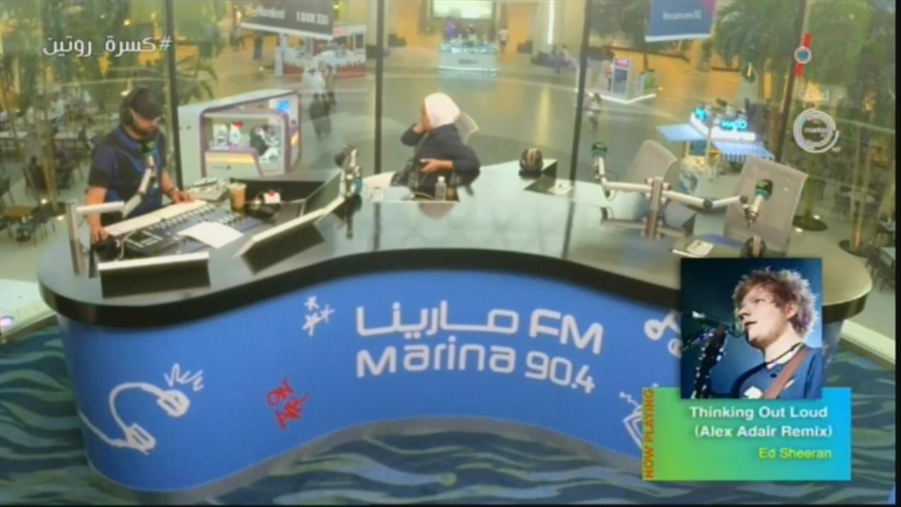

8°W 11179 H 27500 7/8  ID: KHALEEG ALARAB  en 10971 H 27500 5/6  ID: marina - i

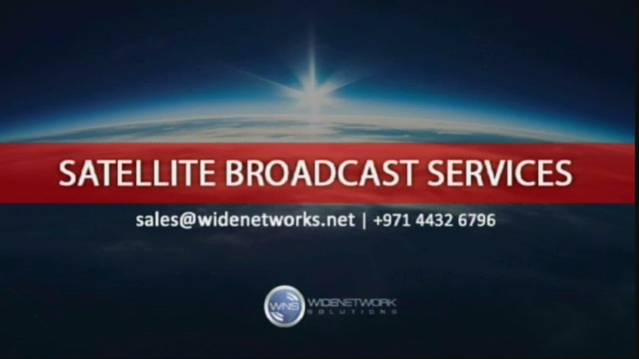

52°E 10845 V 27500 2/3  ID: Hadi AF   (testbeeld WNS)
