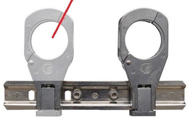

Sprietje Geplaatst: 11 juli 2019 Delen Geplaatst: 11 juli 2019 (aangepast) De lnb's moeten voor je locatie precies 15 graden schuin staan. Ik denk dat dat toch een probleem gaat worden als de lnb-houders niet in hoogte verstelbaar zijn. Alleen de slobgaten wat verder uitvijlen gaat niet helpen want de boutkoppen komen dan tegen de richel die op de rail zit. Wat je wel kunt doen is een aantal sluitringen onder de boutkop plaatsen. Noemen jullie die in België niet rondellen? Je moet wel een stuk van de sluitring weg halen, met een vijl of plaatschaar, zie bijlage. De boutkop komt dan hoger en minder snel tegen de richel aan. Lijkt het je niet verstandig dat ik de afstanden uit reken als jij de maat X precies kunt opgeven? Dan heb je de afstand van de lnb's 100% goed. De elevatie van de schotel moet op 28,8 graden afgesteld worden. 11 juli 2019 aangepast door Sprietje Link naar reactie Delen op andere sites Meer opties om te delen...
bellejt Geplaatst: 12 juli 2019 Auteur Delen Geplaatst: 12 juli 2019 sprietje bedoel je dat de rail 15 graden schuin moet staan ? Dat van die rondellen ga ik ook bekijken. in geval van problemen ga ik mss op zoek naar verstelbare LNB houders. Zal in het WE een skijken of ik gewoon de arm en een lnb houder kan monteren m die maat X te meten. Het rod emeetje op delnb houder us dat de maat voor schuinte ? PS : is er zo een verschil van 4 graden in schuinte van de rail tov een triax ? Groetjes,salutations,greetings. 1 x Gibertini 1,10 vast 3 sats + 1 x Triax 88 cm rotor Vu + Duo2 twin sat tuner 4 X DVB-S2 en 1 x turbo DVB-C + OpenVix + idem dual tuner and vu duo2 fallback tuner Octagon SF8008 4K Openvix (via ethernetconnectie/WIFI fallbacktuner) Link naar reactie Delen op andere sites Meer opties om te delen...
Sprietje Geplaatst: 12 juli 2019 Delen Geplaatst: 12 juli 2019 Als de lnb-houders niet in hoogte verstelbaar zijn, moet de rail inderdaad 15 graden schuin staan en ik denk dat zelfs met de afgevijlde sluitringen (rondellen) dat niet lukt. Het verschil in schuinte komt omdat je nu alleen de Astra 1-2-3 wilt ontvangen, voorheen de Hotbird en Astra 1-2-3. Link naar reactie Delen op andere sites Meer opties om te delen...
bellejt Geplaatst: 12 juli 2019 Auteur Delen Geplaatst: 12 juli 2019 raar .13E zit uiterst rechts bekeken voor de schotel. Die stond rechts het laagste en dacht dat daardoor de hoek ook hetzelfde zou gebleven zijn omdat die niet meer gezien moest worden. Voor die hoek zal ik mss een tussenplaatje moeten maken om dat te bereiken.De rail moet dan van voor de schotel bekeken rechts (kant 19.2E) lager staan dan links (kant 28.5) en is inderdaad heel schuin Zal dat morgen in huis eens bekijken met een waterpas op de rail. Heb wel nog een 3 pikkel staan maar denk dat die moeite zal hebben om recht te blijven met een schotel van 10 kg Groetjes,salutations,greetings. 1 x Gibertini 1,10 vast 3 sats + 1 x Triax 88 cm rotor Vu + Duo2 twin sat tuner 4 X DVB-S2 en 1 x turbo DVB-C + OpenVix + idem dual tuner and vu duo2 fallback tuner Octagon SF8008 4K Openvix (via ethernetconnectie/WIFI fallbacktuner) Link naar reactie Delen op andere sites Meer opties om te delen...
Sprietje Geplaatst: 12 juli 2019 Delen Geplaatst: 12 juli 2019 De schuinte van de rail wordt bepaald door de twee buitenste satellieten die je wilt ontvangen en het punt waar de schotel op uit gericht wordt, in jou geval de Astra 23,5. Verder moet de rail meer horizontaal staan als de schotel meer naar het zuiden gericht staat en schuiner gezet worden als de schotel meer naar het oosten (of westen) gericht staat. Omdat je de Hotbird niet meer op die schotel wilt ontvangen, moet de schotel dus meer naar het oosten gericht worden. Hierdoor moet de rail schuiner ingesteld worden. 1 Link naar reactie Delen op andere sites Meer opties om te delen...
