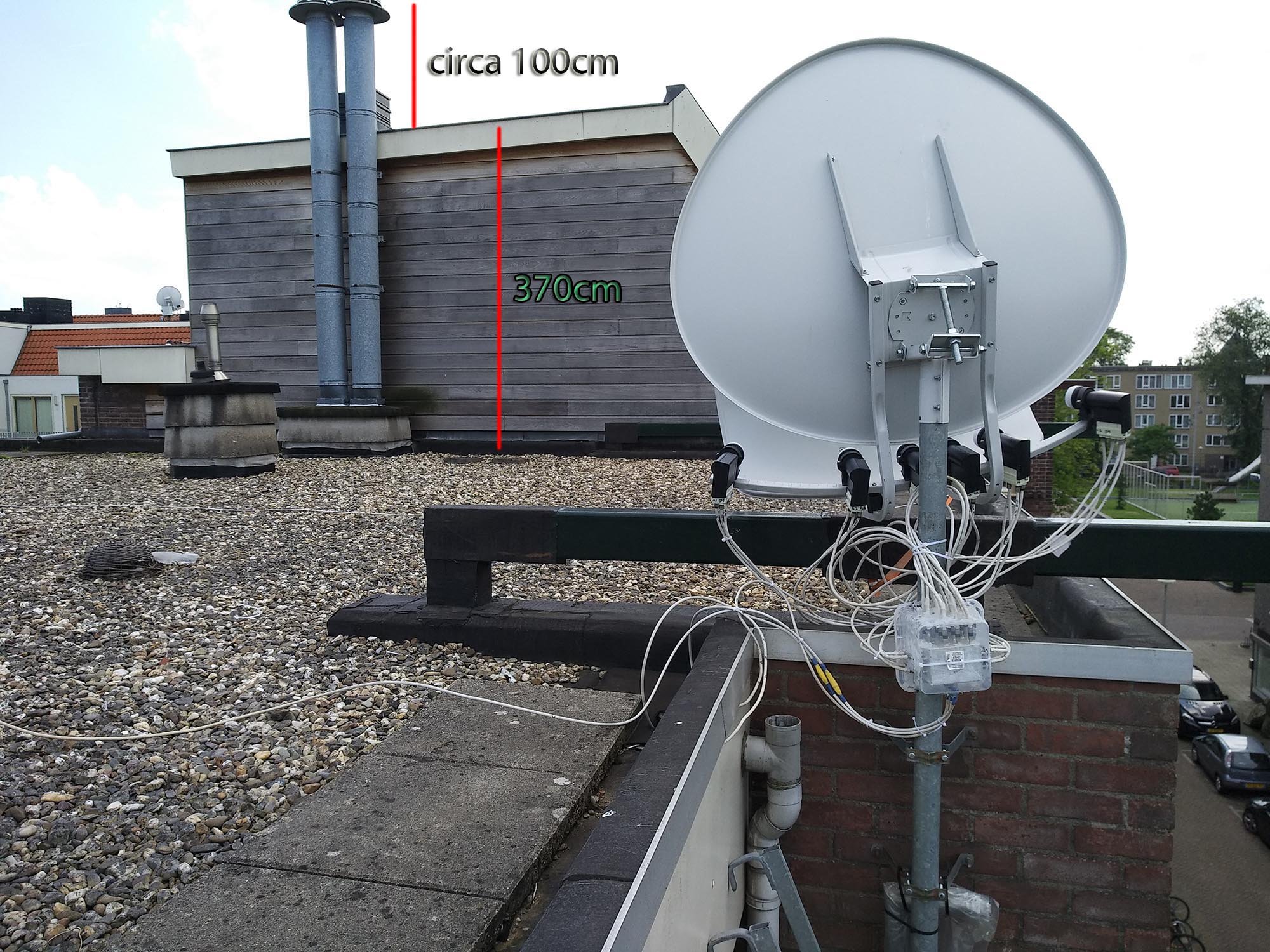

Ataric Geplaatst: 19 juni 2019 Geplaatst: 19 juni 2019 Ik lees wel eens dat sommige mensen 100% sterke ontvangst hebben bij bijvoorbeeld 23.5 Ik heb dus een T90, zijn zulke waardes haalbaar met deze schotel? Want de enige die ik op 100% krijg is 28.2 (bbc 2) Bij de andere lnb's is de percentage ongeveer tussen de 65 en 86, maar niet echt hoger... Ik kijk nog steeds tegen die 2 buizen aan, ik vraag me ook af of dat een factoor is: TOROIDAL T90, 1 TB SSD 8 x Inverto Black Pro Octo LNB 8, OpenPLi 7.0 0.8w, 7.0e, 9.0e, 13.0e, 16.0e, 19.2e, 23.5e, 28.2e, 38.0e Mutant HD51 2 x AVL6211, MaxDigital XP1000
Moderator ceesv Geplaatst: 19 juni 2019 Moderator Geplaatst: 19 juni 2019 Eenvoudig na te meten. Voor elke meter voorwaarts ga je 55 cm omhoog. Dus op 10 meter afstand van die pijpen mogen die maximaal 5,5 meter hoger dan de schotel staan. Nu even meten hoever de pijpen en muur van de schotel verwijderd zijn, die maat geef je niet op in de foto. Gaat niet bestaat niet! 65" 4-K OLED, Vu+ Duo 4K SE BT, Vu+ Solo 4K, Rebox-8500, Rebox-8000, Wavefrontier T-90, Satlook Digital NIT, Megasat HD5 Combo Gebruik je een advertentie blocker? Maak dan een uitzondering voor onze website. Zonder advertentie (inkomsten) kan deze site niet voortbestaan.
Ataric Geplaatst: 19 juni 2019 Auteur Geplaatst: 19 juni 2019 (aangepast) Tussen het muurtje en de schotelinstallatie : 790cm. alleen die pijpen staan wel iets dichterbij... 19 juni 2019 aangepast door Ataric TOROIDAL T90, 1 TB SSD 8 x Inverto Black Pro Octo LNB 8, OpenPLi 7.0 0.8w, 7.0e, 9.0e, 13.0e, 16.0e, 19.2e, 23.5e, 28.2e, 38.0e Mutant HD51 2 x AVL6211, MaxDigital XP1000
Moderator ceesv Geplaatst: 19 juni 2019 Moderator Geplaatst: 19 juni 2019 Ze mogen dan maximaal 4,4 meter hoger dan de schotel staan, indien ze precies in de richting van de satelliet staan. Mochten ze in de weg staan zou een mastverhoging van 1 meter het probleem oplossen. Gaat niet bestaat niet! 65" 4-K OLED, Vu+ Duo 4K SE BT, Vu+ Solo 4K, Rebox-8500, Rebox-8000, Wavefrontier T-90, Satlook Digital NIT, Megasat HD5 Combo Gebruik je een advertentie blocker? Maak dan een uitzondering voor onze website. Zonder advertentie (inkomsten) kan deze site niet voortbestaan.

Ataric Geplaatst: 19 juni 2019 Auteur Geplaatst: 19 juni 2019 (aangepast) Beste Sprietje, Zal ik in vervolg dan al mijn vragen in dezelfde draaitje plaatsen als het om mijn schotel gaat? Nee toch? De vraag is niet perse over de hoogte en afstellen, de vraag was meer hoe ik een betere ontvangst krijg als dit überhaupt al kan en dat ik benieuwd ben of het wel allemaal de moeite is wat ik wil gaan doen als dat niet is terug te zien in de waarde van een investering. En tja, wat ik gisteren schreef had betrekking tot het muurtje, niet zozeer die pijpen, ik heb altijd aangenomen dat die niet echt een belemmering opleveren, maar dat kan ik dus mis hebben. De andere topic was ook geheel anders, of ik een montage aan een schoorsteen zou maken, al snel gaat het over andere dingen en wordt zo'n topic rommelig, vandaar deze topic Er hebben bij mij meerdere schotel installateurs op het dak gestaan (zelfs met professioneel apparatuur) en mij gezegd dat het muurtje een probleem is. Na heel veel gedoe heb ik het zelf toch voor elkaar gekregen, nu gaat het meer om het tweaken.. Nog een laatste opmerking: ik zou wel graag willen zien wat wij hier ontvangen met hoeveel sterkte, alleen daar moet ik dan maar geen nieuwe topic over maken 19 juni 2019 aangepast door Ataric TOROIDAL T90, 1 TB SSD 8 x Inverto Black Pro Octo LNB 8, OpenPLi 7.0 0.8w, 7.0e, 9.0e, 13.0e, 16.0e, 19.2e, 23.5e, 28.2e, 38.0e Mutant HD51 2 x AVL6211, MaxDigital XP1000
