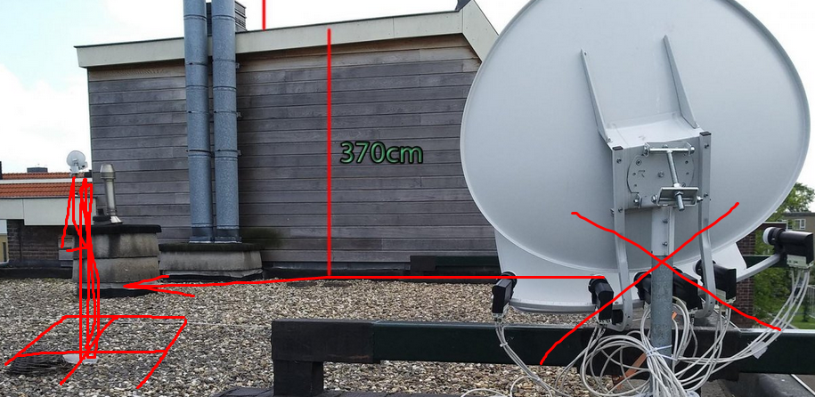

Tonskidutch Geplaatst: 20 juni 2019 Geplaatst: 20 juni 2019 ik begrijp niet waarom iemand zo een standplaats kiest, terwijl je met de tegelvoet de vrijheid hebt om al die pijpen en dakopbouwen ruimschoots te mijden!!! (zoals die andere t90 die verderop zichtbaar is en ook op het dak staat met tegelvoet) je zet hem blijkbaar liever op de meest ongunstige plek en moet ook boren in je muur Cantaloop (Flip Out) The Manhatten Transfer
Sprietje Geplaatst: 20 juni 2019 Geplaatst: 20 juni 2019 Waar de tegelvoet nu getekend is, staat die in ieder geval dichter bij de muur dus meer kans op geen ontvangst. Ook is het de vraag of er wel iets op het dak geplaatst mag worden van dit complex. Is er een vereniging van eigenaren of betreft het huurwoningen van een stichting o.i.d.?
Ataric Geplaatst: 20 juni 2019 Auteur Geplaatst: 20 juni 2019 (aangepast) Nogmaals, het gaat me nu even niet meer om de plaatsing, maar meer om de ontvangststerkte... Citaat je zet hem blijkbaar liever op de meest ongunstige plek en moet ook boren in je muur wat is dat voor sarcasme / aanname ? is dit nodig? wat weet jij ervan dat ik gaten heb moeten boren voor deze schotel, wat weet jij over een ongunstige plek als alles al goed werkt en ik me alleen afvraag of het nog beter kan? zo verschrikkelijk is het allemaal niet. ter informatie: Wat er verderop te zien is zijn schotels geplaatst in opdracht van de woningbouw, ik heb deze zelf gekocht en de constructie aan de muur was er al, dus was voor mij gemakkelijker, een tegelvoet is een optie alleen zal die ook niet probleemloos gaan, ik kan op het dak komen, maar makkelijk is het niet. Voet plaatsen op rubberen tegels waarop dan weer grote 60x40cm tegels geplaatst worden, schotel erop monteren en lnb's en dan via vnc via de pc via een app op de pc kijken of ik het goed krijg. Kortom, investeringen die ik niet graag maak voor een paar procent verbetering.. Maar nogmaals, het ging mij in dit topic over de ontvangststerkte 20 juni 2019 aangepast door Ataric TOROIDAL T90, 1 TB SSD 8 x Inverto Black Pro Octo LNB 8, OpenPLi 7.0 0.8w, 7.0e, 9.0e, 13.0e, 16.0e, 19.2e, 23.5e, 28.2e, 38.0e Mutant HD51 2 x AVL6211, MaxDigital XP1000
