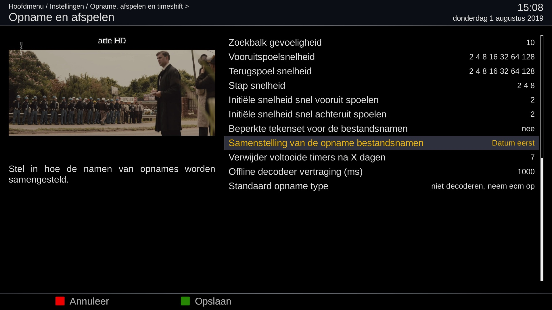

je kunt op dezelfde transponder twee opnames maken, maar dan geen andere meer kijken, een stream is gelijk aan een opname
als je meer wilt moet je gecodeerd opnemen op de hdd zoals het enigma2 image VTI aanbiedt en dan je receiver in standby zetten, want in standby worden alle gecodeerde opnames gedecodeerd, en daarmee is het mogelijk om het aantal SID's dus op te rekken qua aantal opnames
