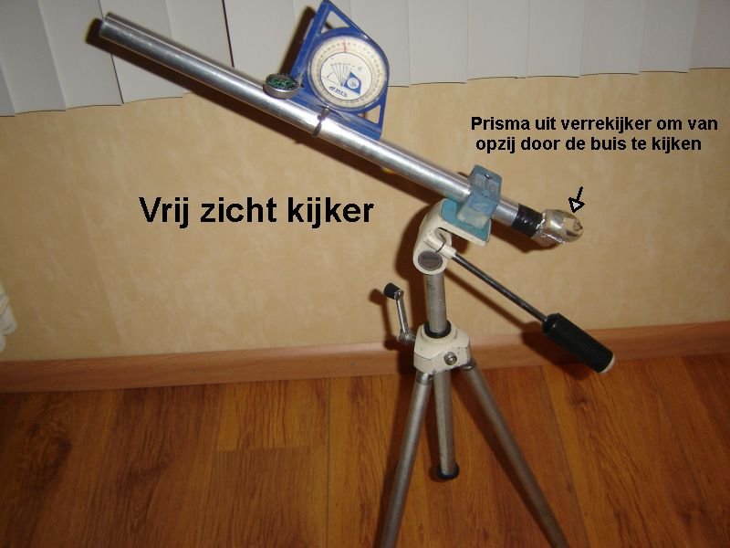

luisteraar Geplaatst: 31 juli 2019 Geplaatst: 31 juli 2019 (aangepast) Ik heb het altijd zo gedaan al 30 jaar lang. Een pvc buis parallel langs motor/draai as ´s avonds door de pvc buis kijken en uitrichten op de poolster. Dat zit je 95 tot 99 % direct goed. Dan fijn tunen maar dat zijn minimale optimaliseringen. Als je geen zicht hebt op de poolster zet de motor op 0 graden en richt dan op de sat die noordelijks is maar dan heb je nog niet de goede polar mount draaias elevatie. Heb je geen sat direct in het noorden draai de motor dan iets rechts of links zodat het een beetje overeenkomt met de afwijking tov het noorden. TS heeft een primefocus schotel dan is meestal de polarmount draaias elevatie goed Bij een HH rotor met offset schotel ziet het anders uit. 31 juli 2019 aangepast door luisteraar

a33 Geplaatst: 31 juli 2019 Geplaatst: 31 juli 2019 4 uur geleden zei luisteraar: Een pvc buis parallel langs motor/draai as ´s avonds door de pvc buis kijken en uitrichten op de poolster. Dat zit je 95 tot 99 % direct goed. Dit is wel een heel leuke, creatieve methode. Al zal het lastig genoeg zijn, om precies evenwijdig een buis langs de rotatieas te krijgen. Ik heb het nog nooit zien doen. Met een inclinometer (evt. app op je telefoon) kan het tegenwoordig denk ik makkelijker en preciezer. En dan kan je ook meteen de modified angles instellen. Maar dat de polar mount naar de poolster genoemd zou zijn, zie ik nog steeds niet zitten. Groet, A33 Tip: Als je reageert op een post, geef dan altijd een citaat van de (gehele) post waar je op reageert. Sommige leden kunnen namelijk hun oorspronkelijke posts achteraf nog wijzigen, en wel veel langer dan de sinds jaar en dag in de huisregels (voor alle leden) vermelde periode van 30 minuten. Dat dat inbreuk doet aan de continuïteit van de foruminhoud, en een ongelijk speelveld creëert, wordt kennelijk (helaas) niet belangrijk geacht.

trust Geplaatst: 31 juli 2019 Geplaatst: 31 juli 2019 (aangepast) 1 uur geleden zei a33: Dit is wel een heel leuke, creatieve methode. Al zal het lastig genoeg zijn, om precies evenwijdig een buis langs de rotatieas te krijgen. Ik heb het nog nooit zien doen. Met een inclinometer (evt. app op je telefoon) kan het tegenwoordig denk ik makkelijker en preciezer. En dan kan je ook meteen de modified angles instellen. Maar dat de polar mount naar de poolster genoemd zou zijn, zie ik nog steeds niet zitten. Groet, A33 Jaren geleden heb ik deze gemaakt , de kijkbuis kon ook onder de juiste elevatie langs de feedarm worden geklemd . 31 juli 2019 aangepast door trust Het verschil tussen theorie en praktijk is mijn uitdaging . Octagon SF8008 4K Edision Primo IP S2 Dr.HD F16 1.8 m ChannelMaster Offset in tuin 53º E - 45º W Jaeger SMR 1224 Usals met 5 Lnb wisselaar 2x Ka - Ku - C band Lin / Circ 1.2 m Echostar Offset aan schuur 53º E 34.5 W Twoteck Twinrotor met 3 Lnb wisselaar Ku - Ku low - Ka
