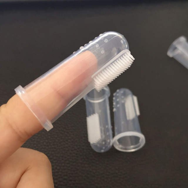

Sprietje Geplaatst: 30 oktober 2019 Geplaatst: 30 oktober 2019 Een monteur van een CAI-kabelbedrijf gebruikte een tandenborstel om de vlechtmantel om te vouwen. Ook voorkom je hiermee dat de dunne draadjes in je vinger prikken. In fabrieken wordt het omvouwen van de braiding altijd met borstels gedaan, zie de vidio filmpjes. Je kunt ook een vingerborstell gebruiken. Zie ook deze reactie: https://www.facebook.com/tvservicejoure/posts/regelmatig-zie-ik-mensen-een-coax-kabel-aansnijden-zoals-op-de-fotozo-hoort-het-/790269717727061/
Alziendoog Geplaatst: 30 oktober 2019 Geplaatst: 30 oktober 2019 Dat er fabrieksmatig gewerkt wordt met een bostel lijkt me wel logisch, maar dat er een markt voor vingerhoedjes is met borsteltjes had ik niet gedacht. In die facebook link wordt gezegd dat lichaamsvocht oxidatie van het koper veroorzaakt, en dat is zo. Alleen dat koper oxideert zo ook wel. Ik houd wel van die details, dus doe er zeker niet laatdunkend over, maar vraag me wel af wat het op het totaal uitmaakt wanneer je een F connector monteert. Je hebt het over geprikt worden door de vlechtmantel, dat overkomt alleen mensen die nooit met de handen gewerkt hebben. En juist die mensen kopen dan dit soort accesoires, inclusief opdraaigereedschap en kabelsnijder, en wat al dan meer. Maar als de montage niet juist wordt uitgevoerd, of er wordt verkeerde kabel gebruikt, wat is dan de meerwaarde? Mijn ervaring is, dat eerder de kabel verstaft, of de LNB het opgeeft, dan dat de connector begint te oxideren. Maar goed het is leerzaam. Het is dat ik net mijn spulletjes vernieuwd heb, maar bij een volgende installatie zal ik er aan denken. Het is maar net dat je een beetje extra signaal hebt, en niet tegen problemen oploopt zoals ik had met enkele Duitse HD zenders. Groet, Alziendoog.

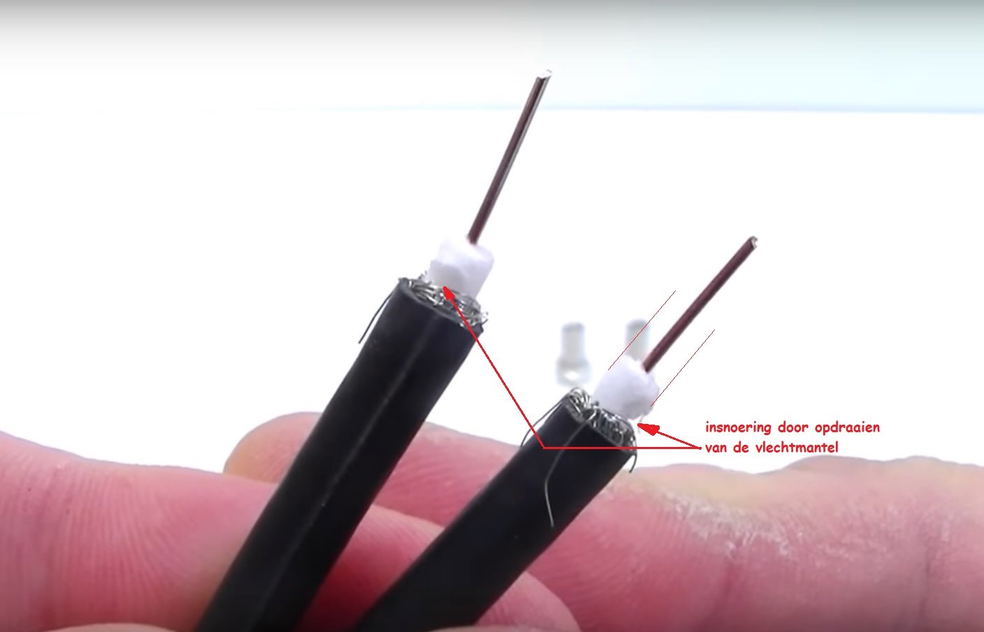

a33 Geplaatst: 31 oktober 2019 Geplaatst: 31 oktober 2019 (aangepast) Ik zag ooit op een ander forum de tip om bij een opschoefconnector de vlechtmantel niet over de buitenmantel heen te slaan, maar om de vlechtmantel een beetje in elkaar te draaien, en over de binnenisolatie te draaien, vlak tegen de buitenmantel aan. Dat gedraaide stukje vlechtmantel is daar dan ongeveer net zo dik als de buitenmantel. De aangedraaide f-plug drukt dan op die vlechtmantel (en maakt zo de massaverbinding), en de draadjes worden niet door de binnenschroefdraad afgesneden. Op deze manier opschroeven ging bij mij al een aantal keren probleemloos. Het is mijn favoriete manier geworden. groet, A33 31 oktober 2019 aangepast door a33 Tip: Als je reageert op een post, geef dan altijd een citaat van de (gehele) post waar je op reageert. Sommige leden kunnen namelijk hun oorspronkelijke posts achteraf nog wijzigen, en wel veel langer dan de sinds jaar en dag in de huisregels (voor alle leden) vermelde periode van 30 minuten. Dat dat inbreuk doet aan de continuïteit van de foruminhoud, en een ongelijk speelveld creëert, wordt kennelijk (helaas) niet belangrijk geacht.
Sprietje Geplaatst: 1 november 2019 Geplaatst: 1 november 2019 (aangepast) Jij bedoeld ongeveer zoiets als op dit filmpje maar dan liever nog iets meer rond de binnenisolatie gedraaid. In dit filmpje wordt in ieder geval ook gebruik gemaakt van contact van de vlechtmantel doordat de draadjes tegen de achterzijde van de flens van de F-connector drukken. Ik ben echter niet zo'n voorstander van het opdraaien van de vlechtmantel tot een bundeltje draadjes of je dat nu wel of niet tussen de buitenmantel en de F-connector doet op niet. Ik heb uit het filmpje een fragment gehaald en daarop is heel goed te zien dat door het opwikkelen van de dunne draadjes (Braiding in het Engels), het PU-schuim insnoert. Plaatselijk krijg je dus dat de afstand tussen de buitenmantel en de middenader een stuk kleiner wordt met als gevolg misaanpassing van de impedantie. https://www.youtube.com/watch?v=LH-w-ZovZ-8 1 november 2019 aangepast door Sprietje

a33 Geplaatst: 1 november 2019 Geplaatst: 1 november 2019 7 uur geleden zei Sprietje: Ik heb uit het filmpje een fragment gehaald en daarop is heel goed te zien dat door het opwikkelen van de dunne draadjes (Braiding in het Engels), het PU-schuim insnoert. Plaatselijk krijg je dus dat de afstand tussen de buitenmantel en de middenader een stuk kleiner wordt met als gevolg misaanpassing van de impedantie. Ik heb zo te zien weinig tot geen kabels met dat PU-schuim. Los daarvan ben ik niet heel bang voor een beetje misaanpassing van de impedantie. Impedantie nul (kortsluiting) of oneindig (open einde) is natuurlijk uit den boze, maar veel daartussenin vind ik al gauw goed. Als ik het wel op professionelere standaard zou willen aanpakken, zou ik ook geen opschroef-connectoren gebruiken, denk ik. Maar je hebt in zoverre wel gelijk: misaanpassing is natuurlijk niet ideaal. Is dat PU schuim beter dan PE-schuim? Hier lees ik dat je dat PU-schuim niet veel meer ziet: http://pronkjewailronde.nl/download/wetenswaardigheden/coax.pdf Groet, A33 Tip: Als je reageert op een post, geef dan altijd een citaat van de (gehele) post waar je op reageert. Sommige leden kunnen namelijk hun oorspronkelijke posts achteraf nog wijzigen, en wel veel langer dan de sinds jaar en dag in de huisregels (voor alle leden) vermelde periode van 30 minuten. Dat dat inbreuk doet aan de continuïteit van de foruminhoud, en een ongelijk speelveld creëert, wordt kennelijk (helaas) niet belangrijk geacht.
