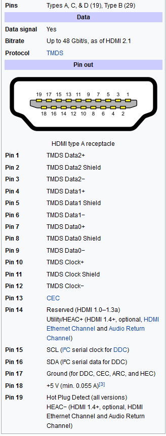

zijn die HDMI kabels die je gebruikt wel van het laatste type? 2.1 is de laatste standaard met alle opties!
hotplug kan je HDMI-CEC storen (maw na uittrekken of insteken stekker ook apparaat herstarten)

Of die van he laatste type zijn weet ik niet, wat ik zeker weet is dat de door mij gebruikte HDMI kabels High Speed kabels zijn en volgens deze beschrijving zijn die geschikt voor 4K.
Maar het ligt niet aan de kabels of aan de UNO maar aan de Samsung TV en daarom ben ik met dit onderwerp hier niet mee verder gegaan want dit is nu immers geen VU+ onderwerp meer.
