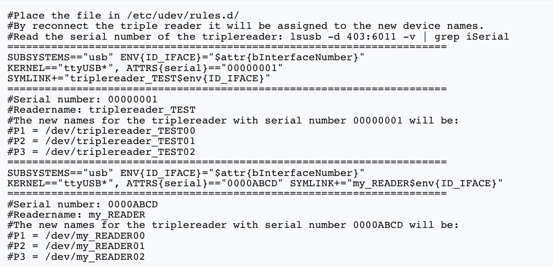

Wil/moet op de RasPi 2 Argolis Triplereaders gebruiken. Heb nu 1 Triplereader en 1 Smargo op de RasPi aangesloten. Bij een reboot gooit de USB scan de boel door elkaar waardoor de kaartén niet meer werken. Heb op Zebradem een voorbeeld gezien om via udev.rules de devices te locken. Echter met twee Argolissen werkt dat niet.
Het blijft ttyUSB0, 1 en 2 terwijl ik verwacht ttyUSB0~ttyUSB5..
Iemand een idee?

Heb ik geprobeerd. Serial uitgelezen met lsusb.. Dan nog nummert hij ttyUSB0~2 en niet ttyUSB0~5. Hij leest de tweede Argolis gewoon ook als ttyUSB0~2 terwijl dit ttyUSB3~5 zou moeten zijn...

Nee, helaas... werkt alleen als er op dat device slechts 1 poort zit. De Tripple heeft er per iSerial dus 3 en differentieerd niet....
Is het nu zo lastig om gewoon iets te verzinnen wat ttyUSB0~5 maakt?
TripleReader 1 heeft iSerial 00000ba1
TripleReader 2 heeft iSerial 00000aef

Geprobeerd. Werkt niet.. Komt met Err no.=2 No such file or directory..
De udev rules gedefinieerd. Attributen op 644. RasPi gereboot. Vindt dan gewoon het device TripleP1, TripleP2 en TripleP3 niet...
Kies ik voor protocol smartreader i.p.v. smargo dan komt nog de melding "no endpoint found".
Dus nog geen stap verder....
