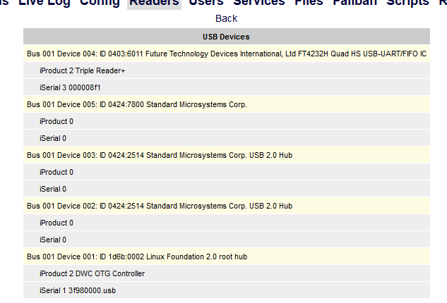

Via de WebIf van Oscam kun je (bijna) hetzelfde doen:
Readers -> Scan USB
Bijna, inderdaad:
Je vindt dan de Serial, maar geen indicatie van adressering. Die moet je dan nog steeds uitvogelen. Daarom is list_smargo geschreven ...

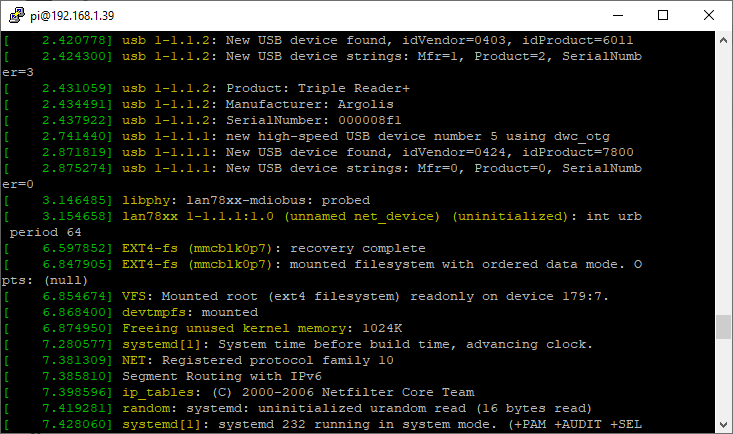

12 uur geleden zei luisteraar:
geen probleem
login
geef dan opdracht dmesg > mijn.log
dan wordt file mijn.log aangemaakt met alle hardware info erin.
post die file hier dan bekijken we het
En wat denk jij hier uit te kunnen halen om te gebruiken in oscam.server ??

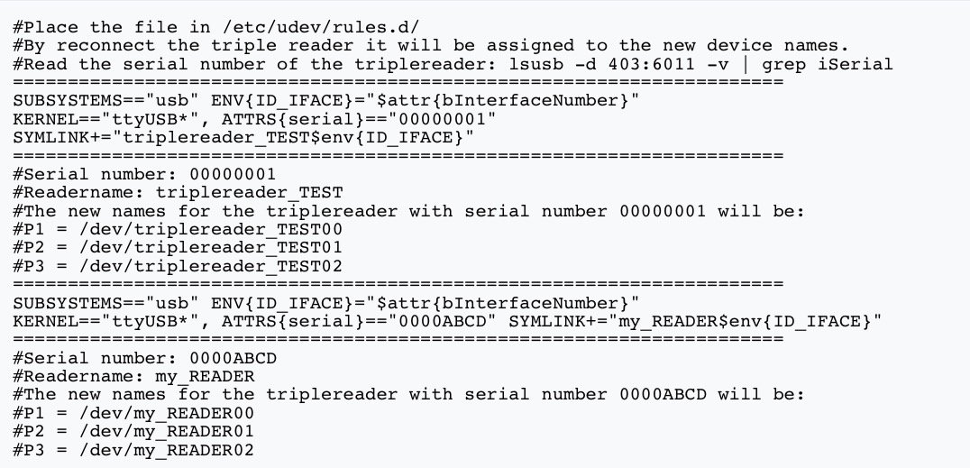

Met die gegevens kan je udev aanpassen zodat andere ttyUSBx devices aangemaakt worden
zodat een onderscheid komt tussen de beide readers

de triple heeft idvendor 0403 idproduct 6011
de single heeft idvendor 0403 idproduct 6001
Gelukkig niet het zelfde kan dus seperaat behandeld worden

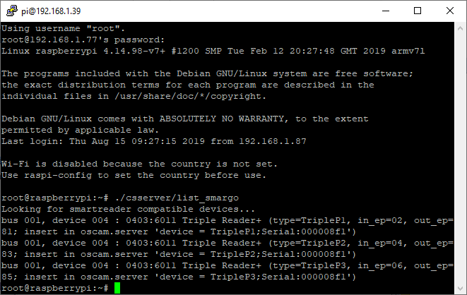

Daarom ook als bijlage bij mijn bericht. ( nu nogmaals )
- Download
- Start WinSCP
- Open de map waar je oscam hebt geplaatst
- Kopieer list_smargo naar de geopende map
- Rechts klik, Eigenschappen
- Rechten 0755 geven
- Sessie openen in Putty
-  cd /map_van_oscam
- ./list_smargo
Gedaan.
Uitvoer geeft keurig de TripleP1, P2 en P3 poorten en dat ik in OScam de regel:
device = TripleP1;Serial:00000ba1
moet ingeven. Gedaan en Reader Reliad gedaan. Daarna is het gedaan. Reader Unknown en dus geen entitlements.. Het device TripleP1, P2 en P3 bestaat gewoon niet!! Overigens heb ik gisteren de udev regel verwijderd (en gereboot). Weet niet of dit nog consequenties heeft. Ik gebruik OScam 11537 die gecompileerd is voor 'smargo', 'smartreader' en pcsc....

Als je je Smargo met behulp van de Smargotools een naam / serial hebt gegeven, kun je de serial in oscam direct gebruiken. Gebruik je CCCam, dien je udev-regels aan te passen, bijvoorbeeld:
SUBSYSTEMS=="usb", KERNEL=="ttyUSB*", ATTRS{serial}=="smargo1", SYMLINK+="smargo_1"
In CCcam wordt het dan:
SERIAL READER : /dev/smargo_1 smartreader+
In Oscam:
device = Serial:smargo1
