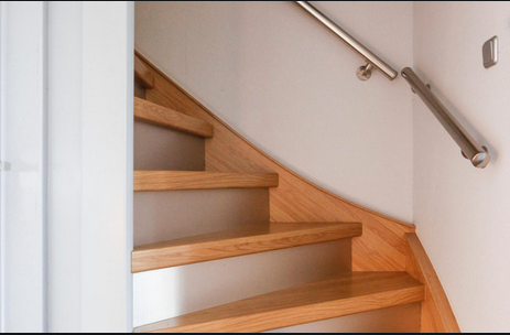

de trapbomen hebben wegen de kwart spil bovenaan natuurlijk een speciale vorm ( gezien het inlaten van de trede / voorhout in de boom)
die gebogen vorm is dan eigenlijk ook de vorm voor die PLANK waar je de leuning op monteert
neem je een rechte plank zal het minder fraai uitzien want als je dat dus met de handrail daar nog eens boven op doet heb je dubbel die afwijking in het zicht
eigenlijk moet het zoals tweede afbeelding (trap met twee kwartspil de witte met muurleuning)

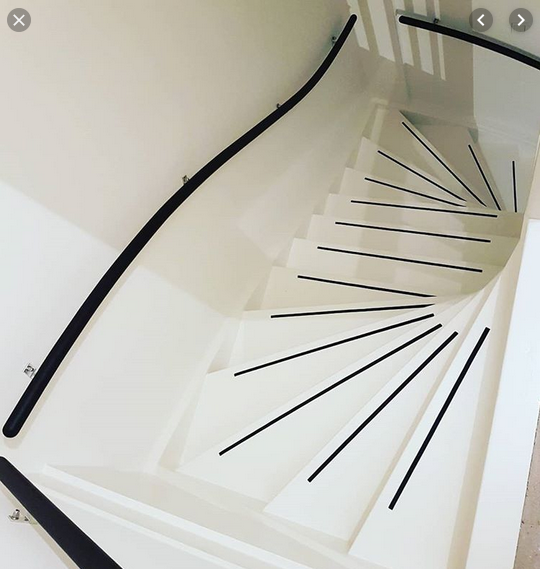

een alteratief

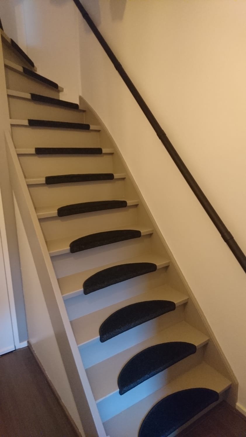

De leuning is donkergrijs.
De trapvorm zelf is niet gebogen.
De leuning ook niet.
De muur is niet keihard.
Omdat er eerst schrootjes op zaten welke we hebben verwijderd zijn er veel gaten ontstaan welke we hebben gestuukt.
Deze kun je nu moeilijk terug vinden.
Het lijkt me niet goed dat je bij 't bevestigen vd leuning net een gat boort op de rand van een oud gestuukt gat.
Deels daarom lijkt ons een plank beter.

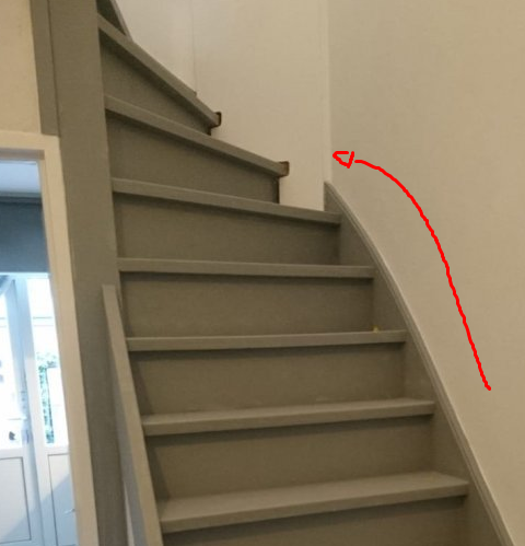

oh wacht
zie ik nu pas
ze hebben de riolering en/of verwarmingsbuizen doorheen gehaald (net zo als bij me broertje) en betimmerd
PRACHTIG :grin:
dat laatste stuk voor de hoek is toch echt gebogen beste Gerard 76

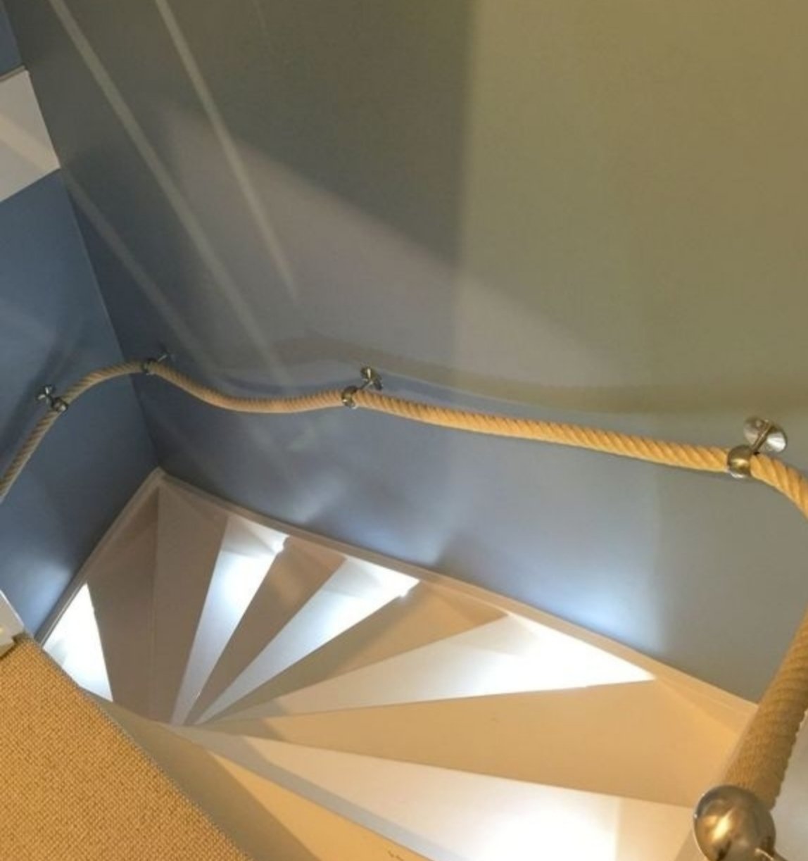

Je situatie lijkt sterk op de trap naar het souterrain hier en ik heb de 2 leuningen (kort stuk en lang stuk) rechtstreeks in de muur verankerd. Super in alle opzichten.
Een leuning bevestig je met veel zwaarder materiaal dan de schrootjes en met chemische ankers is er helemaal geen enkel probleem met die kleine plug-gaatjes van de schrootjes.
Een leuning alleen is veel mooier dan een leuning op een plank is mijn idee. Overweeg het eens.
