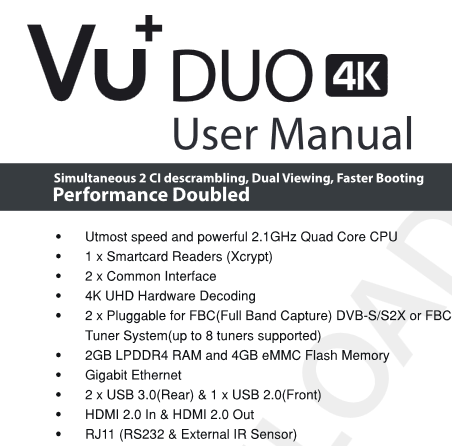

Alleen ik meen toch haast zeker te weten dat ik in mijn onderzoek naar de VU Duo 4K gezien te hebben dat deze een aansluiting heeft voor een externe IR sensor?
Deze zit er niet op, heb ik het nu echt verkeerd gezien of was dat op een eerdere uitvoering oid?
staat niet in de handleiding
Groetjes,salutations,greetings.
1 x Gibertini 1,10 vast 3 sats + 1 x Triax 88 cm rotor
Vu + Duo2 twin sat tuner  4 X DVB-S2 en 1 x turbo DVB-C + OpenVix + idem dual tuner and vu duo2 fallback tuner
Octagon SF8008 4K  Openvix (via ethernetconnectie/WIFI fallbacktuner)
RS 232 : 1(External IR Sensor)
maar dat staat in de detail gegevens van de Ultimo 4K
en niet bij de DUO 4K < dus dat behoeft opheldering
het accessoire is op de webshops voor de modellen aangegeven

en daar staat de Ultimo 4K dan weer niet bij, ergo erg suf van die webshops en van de firma VU+
maar als je de handleiding / manual download als pdf
dan staat daar duidelijk in dat die rj11 voor de rs 232 External IR Sensor dient
dus onhelder weergegeven maar opgelost
laaste regel in afbeelding hier

zou dus kunnen volgens dit antwoord :
Antwort:
Dieser IR-Empfänger funktioniert an allen 4k VU+Receivern.
Von Beahel am 1. Mai 2019
Ja geht.

Ja ik zie het, ik heb het gewoon verkeerd gezien toen.
Bellejt, dank je wel!! ik ga dat proberen met de kabel in de link.👍
Tonskidutch ook bedankt!👍
aangepast door toppie71
wel niet op je TV kleven want dan zal hij niet werken door het stralingslicht van het scherm.Zo staat in verschillende topics aangegeven.
