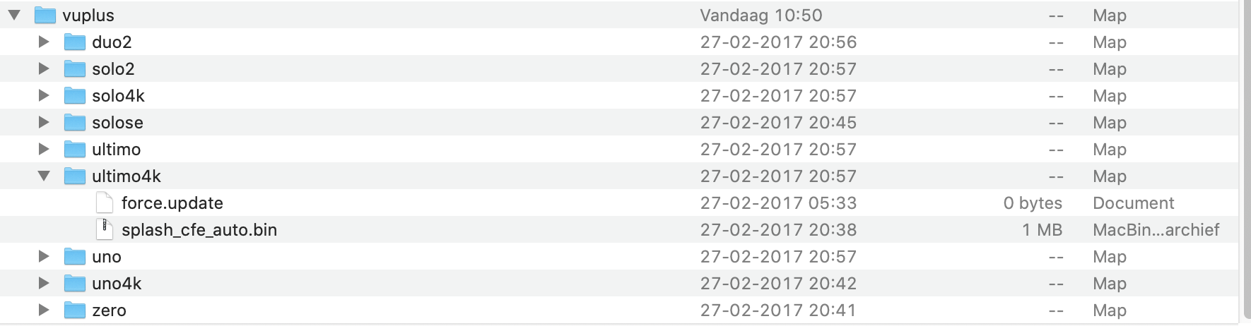

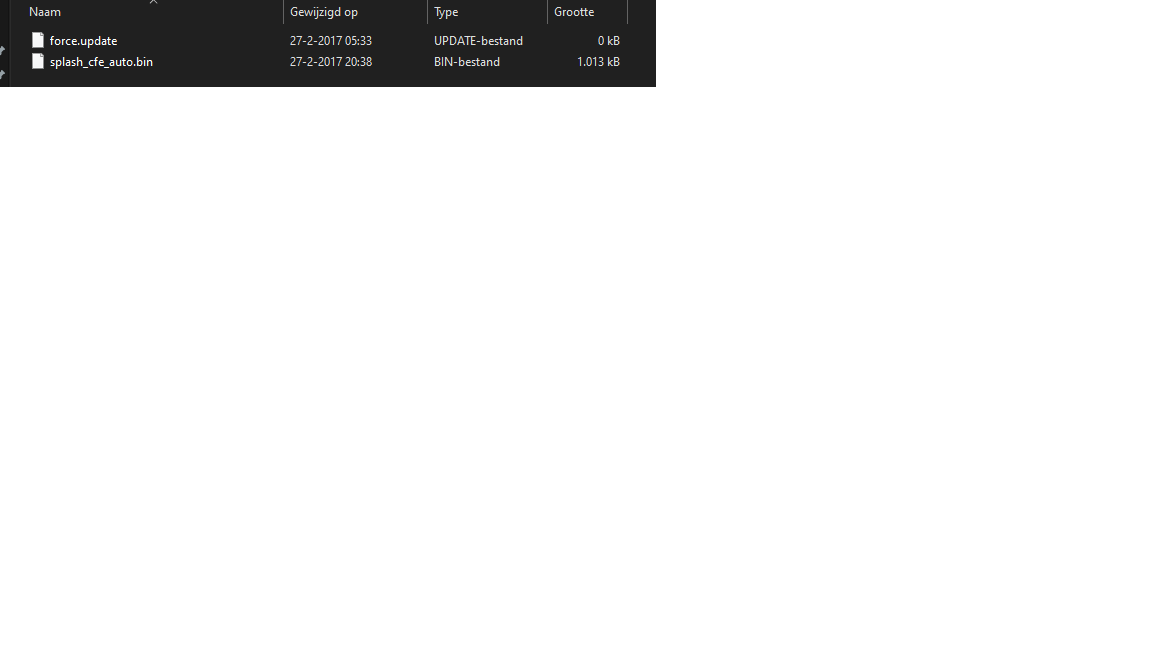

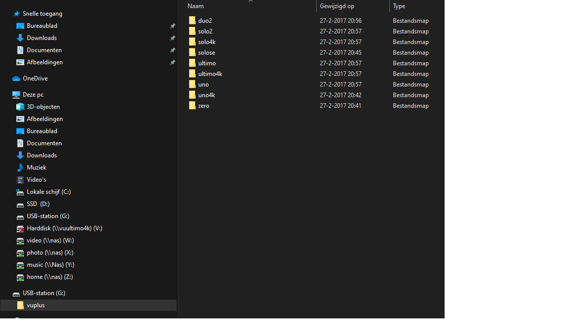

Tonskidutch, hier zie je mijn usb stick en ook de inhoud van de Ultimo 4K map. Het update bestand in deze map is 0 kb, dus leeg. Dat zal de oorzaak wel zijn. Het is geen halszaak voor mij, dat VTI logo zie ik helemaal aan het begin van het opstarten. Ben nog steeds content met PLI.
VU+ Ultimo 4K PLI 9.x dual DVB-S2 FBC tuner met 750Gb WD Blue, VU+ Zero 4K PLI 9.x  Visiosat G4 Quadro met 3 Alps quad en 1 Inverto Ultra Black quad, LG G1 Oled Evo 77 inch, Sony Bravia KDL 65-XD7505, , Nvidia Shield TV Pro mediaplayer, Denon AVR-X3500 audioreceiver. Zone 1: 2X Kef IQ90, 2x Kef IQ10, Kef IQ60c, BK XXLS 400 subwoofer. Zone 2: 2X Tangent EVO4. Fritzbox 7590. Synology DS418, Raspberry Pi 3B
Dat is zeker het probleem, misschien nog eens opnieuw downloaden.
Zoals je in de bijlage kunt zien is het updatebestand splash_cfe_auto.bin circa 1 Mb groot.

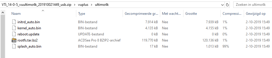

ter verduidelijking, die moet je dus allemaal inclusief de mappen / uitpakken naar de USB stick
en
let op dat gaat in sommige gevallen beter met winrar . exe dan met de verkenner zelf (afhankelijk van de windows build

2 uur geleden zei Tonskidutch:
misschien staat de windows pc bij donkeyman qua verkenner ingesteld op verborgen bestanden niet tonen
maar dat is ook niet een flash op USB
bij VTI ziet het er zo uit, zie afbeelding
Het gaat hierbij niet om de inhoud van de map t.b.v. een VTI flash maar om het logo van VTI te wijzigen naar OpenPLI en daar was dus deze map met het Splash bestand voor bedoeld.
