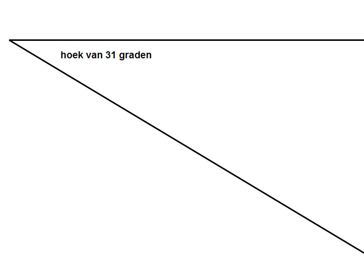

Met de kop van de Astra 23,5 in de klem, moet het block 31 graden schuin gezet worden, d.w.z., de kop van de Astra 19,2 rechts omlaag als je achter tegen de lnb aan kijkt, zie bijgevoegde hoek.
