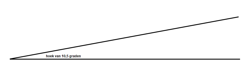

Sprietje Geplaatst: 23 oktober 2019 Geplaatst: 23 oktober 2019 (aangepast) Mag ik uit het verhaal opmaken dat de installateur wel goede waardes op zijn meter had maar jij op je SAB Titan 3HD niet voor Das Erste en ZDF HD? De rail moet voor een optimale ontvangst van alle satellieten 10,5 graden schuin staan. Het gat in het midden van de rail moet dus onder zitten anders kun je hem niet schuiner zetten dan 7 graden. Zie bijgevoegde hoek van 10,5 graden. 23 oktober 2019 aangepast door Sprietje

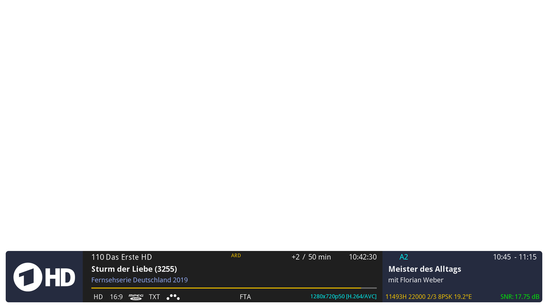

bellejt Geplaatst: 24 oktober 2019 Geplaatst: 24 oktober 2019 ik had de 88 cm schotel hier ook afgestemd met de box ipv signaalvinder en de ARD HD en ZDF HD sprongen hier binnen aan 14 db.Op mijn duo2 en octagon SF8008 Groetjes,salutations,greetings. 1 x Gibertini 1,10 vast 3 sats + 1 x Triax 88 cm rotor Vu + Duo2 twin sat tuner 4 X DVB-S2 en 1 x turbo DVB-C + OpenVix + idem dual tuner and vu duo2 fallback tuner Octagon SF8008 4K Openvix (via ethernetconnectie/WIFI fallbacktuner)

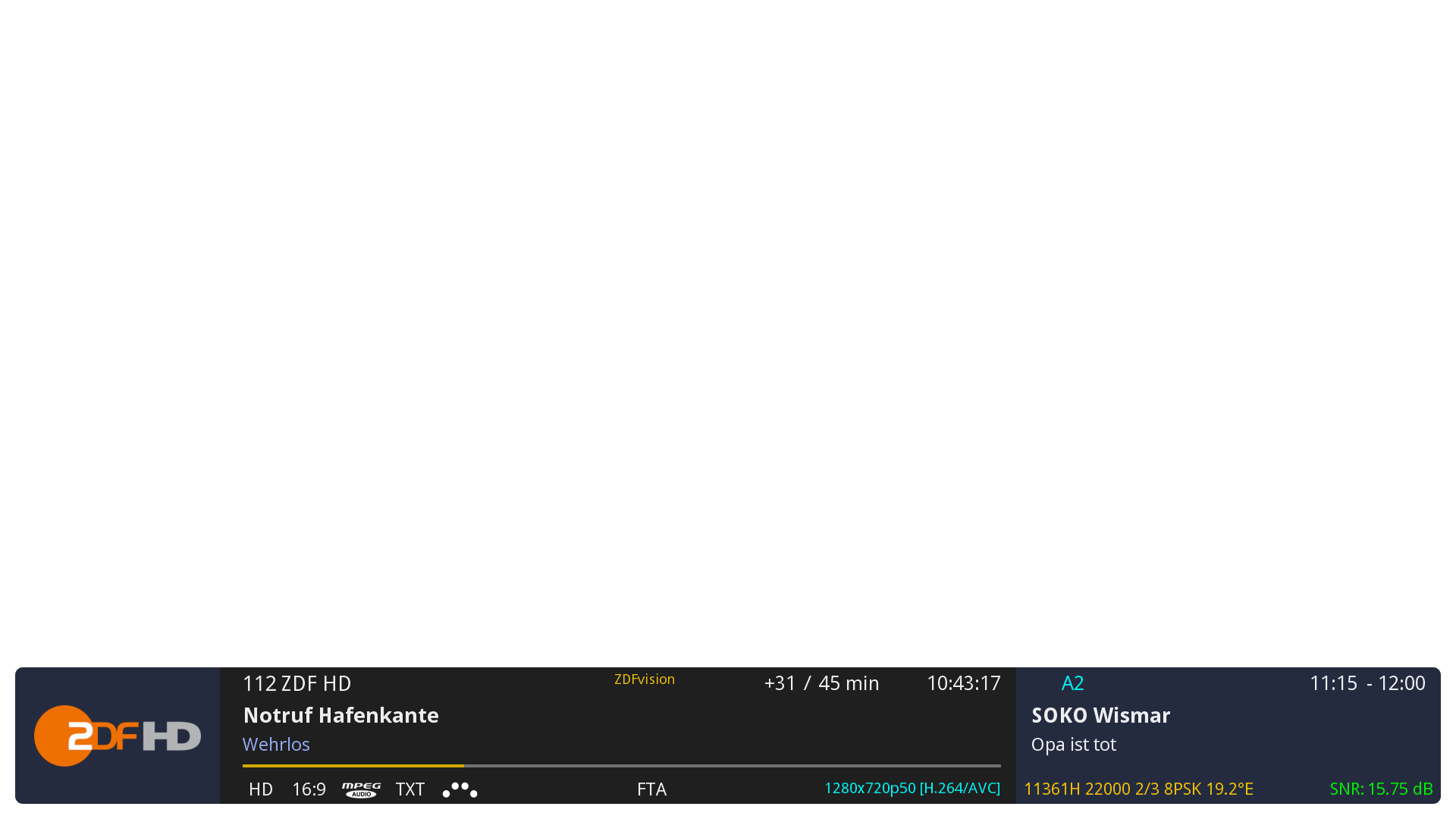

Gast patje7of9 Geplaatst: 25 oktober 2019 Geplaatst: 25 oktober 2019 18 uur geleden zei bellejt: ik had de 88 cm schotel hier ook afgestemd met de box ipv signaalvinder en de ARD HD en ZDF HD sprongen hier binnen aan 14 db.Op mijn duo2 en octagon SF8008 Op men Kathrein CAS 90 heb ik DB waardes voor ARD HD 17,75 en voor ZDF HD 15,75 en dat met een DM920.🤩
