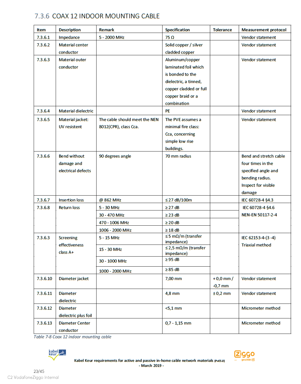

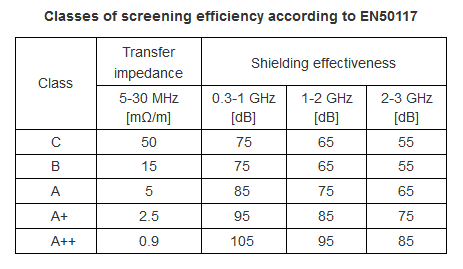

Sprietje Geplaatst: 9 november 2019 Geplaatst: 9 november 2019 Beste Alziendoog Belden H125 was vroeger een goede coaxkabel maar is niet meer van deze tijd. Je hebt waarschijnlijk de H125 AL PVC. Deze heeft maar een afscherming van ≥ 80 dB voor de frequenties van 30-1000MHz. Dat is met de huidige 4G-technologie onvoldoende. Of heb je misschien de nieuwe Belden H125D00, deze is 3-voudig afgeschermd en heeft wel het kabelkeur merk. Ik heb een tabelletje toegevoegd waarop je de verschillende afschermklassen kunt zien. Klasse A vereist al een minimale afscherming van 85dB tot 1000MHz (=1 GHz) en de Belden H125 AL PVC zit daar dus 5dB onder. Kabelkeur schrijft al een minimale afscherming voor van 95dB tot 1000MHz. Dat is dus klasse A+. Zorg dat je op de toekomst bent voorbereidt voor het 5G netwerk en gebruik klasse A++ met een afscherming van minimaal 105dB van 30-1000MHz. Koka 9 TS of 9 Eca heeft een 3 voudige afscherming van minimaal 110dB bij 1000MHz. Ook het verlies is bij de Koka 9 TS/Eco een stuk minder, 28,2dB bij 2150MHz tegenover 35,7dB bij Belden H125. H125_AL_PVC.pdf
