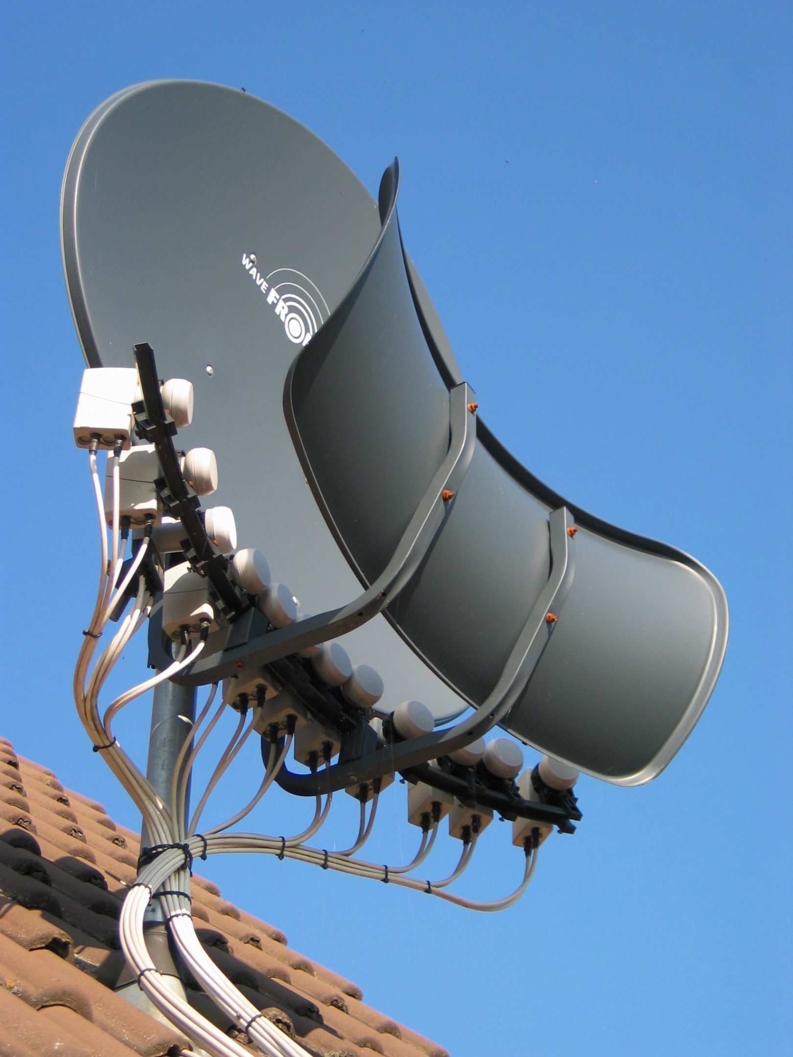

Moderator ceesv Geplaatst: 12 november 2019 Moderator Geplaatst: 12 november 2019 Je kan ook een T-90 gebruiken zoals ik op het dak heb staan, 12 satelliet posities op een schotel. In 2007 geplaatst, staat ondertussen al weer 12 jaar op het dak. Gaat niet bestaat niet! 65" 4-K OLED, Vu+ Duo 4K SE BT, Vu+ Solo 4K, Rebox-8500, Rebox-8000, Wavefrontier T-90, Satlook Digital NIT, Megasat HD5 Combo Gebruik je een advertentie blocker? Maak dan een uitzondering voor onze website. Zonder advertentie (inkomsten) kan deze site niet voortbestaan.

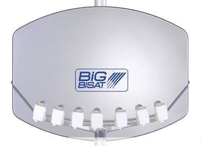

Sprietje Geplaatst: 16 november 2019 Geplaatst: 16 november 2019 Klopt dat de rail van een multifeed hol in hoogte moet zijn. Dat zie je niet alleen bij de Wavefrontier maar ook bij de Visiosat / Cahors big bisat maar dat gaat pas echt een rol spelen als je de lnb's over een groot bereik plaatst. Daarom moet je met een multifeedrail op een normale schotel niet verder gaan dan de veel gebruikte Hotbird 13, Astra 19,2, Astra 23,5 en Astra 28,2, een bereik van ongeveer 15 graden satellietafstand, dat is ongeveer 16,5 graden arc ofwel ontvangsthoek.

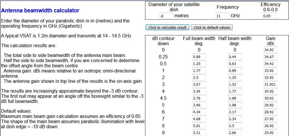

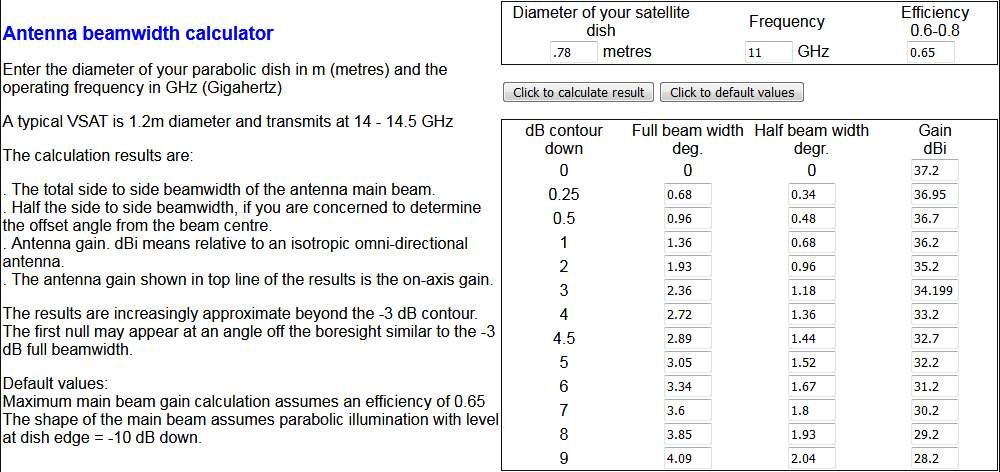

Alziendoog Geplaatst: 18 november 2019 Auteur Geplaatst: 18 november 2019 Sprietje, in de handleiding staat dat de multifeed is ontwikkeld voor een aantal satellieten op een 78 Triax, uitgaande van Vejle in Denemarken. Daar ging mijn opmerking over die je terecht onzin noemt. Verderop in de handleiding staat dan ook wel beschreven wat je moet doen als je afwijkt van de standaard setup. Ik ben het met je eens dat 15 graden satellietafstand wel het maximum is dat een multifeed qua bereik aan kan. Ik lees trouwens net in het topic over diseqc in dit forum over twee aparte 64 Triaxen versus een 78 Triax met duo LNB. Leden 13 berichten Locatie: Friesland Rapporteer bericht Geplaatst: 1 uur geleden Ik vond een calculator welke de beamwith van parabolische schotels berekend https://www.rfwireless-world.com/calculators/parabolic-dish-antenna-calculator.html Ik heb zowel de doorsnee van 60 als 78 cm ingevoerd en kwam tot de volgende resultaten op bijgevoegde jpg De triax 60 staat perfect in positie en kijkt exact naar de satelliet en benut dus de volledige 'belichting' van de schotel. De gain is daarmee voor de 60 cm schotel ruim 34 dB. De 78cm triax 'kijkt' bij ontvangst van HB en Astra 1 exact naar 16.1 E en zowel HB als Astra 1 zijn dus 3.1 graden hiervan verwijderd. Volgens de berekening bij de Triax 78 zullen de beide satellieten dus behoorlijk wat dB's inleveren en kom ik tot de conclusie dat een 60cm exact uitgericht 'beter' is dan een multi-setup in een 78cm schotel. Groet 4KUHD Natuurlijk staat een multifeedopstelling netter aan de gevel, maar ik heb liever een paar kleine Triaxen dan een 88 Triax met multifeed die het wel eens laat afweten. Ik kom in ieder geval een beetje terug op het multifeedgebeuren, maar dat is persoonlijk.
Sprietje Geplaatst: 18 november 2019 Geplaatst: 18 november 2019 (aangepast) Die calculator is toch helemaal niet van toepassing als je een monoblock neemt met 2 koppen. Elke kop staat precies in de signaalbundel van de 2 satellieten. Die calculator geeft het verlies aan als je bijv. 2 satellieten die dicht bij elkaar staan met 1 lnb wilt ontvangen maar je kunt ook het verlies bepalen als de schotel niet goed gericht staat. Verder zie ik dat je de gegevens niet goed in de calculator hebt ingevoerd. Een Triax 78 is 70cm breed en je moet dus 0,70 invullen. Verder is het verlies het grootst bij de hoogste frequentie dus vul je geen 11GHz in maar 12,75GHz want die transponder wil je toch ook kunnen ontvangen? 18 november 2019 aangepast door Sprietje
Alziendoog Geplaatst: 18 november 2019 Auteur Geplaatst: 18 november 2019 Sprietje, ik heb die calculator niet gebruikt, ik haalde een quote aan uit een ander topic. Het ging me er om dat daar beweerd wordt dat het beter is 2 aparte Triax 64 schotels te nemen dan een Triax 78 met duo LNB. Maar goed, dat is een discussie die in dat topic thuis hoort. Bij een monoblock staat of 1 kop exact uitgericht, en de ander kijkt er naast, of beiden staan iets naast het exacte brandpunt. Hoe kunnen de 2 koppen in een monoblock dan precies in de signaalbundel staan?
