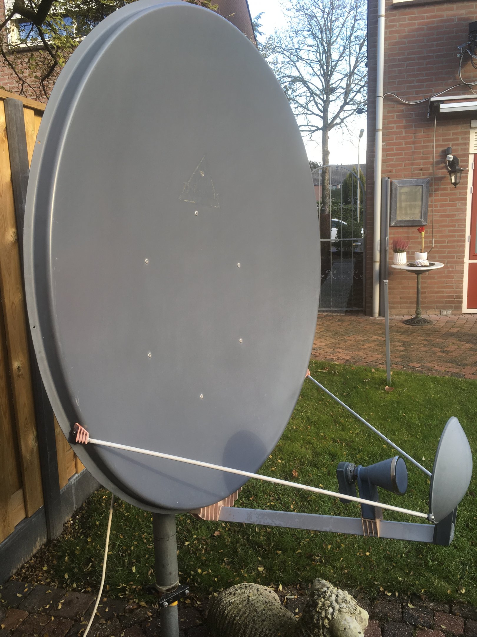

trust Geplaatst: 2 december 2019 Geplaatst: 2 december 2019 4 uren geleden, patje7of9 zei: Ik zou voor de Cahors smc 120 gaan deze is uit glasvezel gemaakt en gaat veel langer mee dan die oude Delta Star. Om alle zenders van Nilesat te kunnen ontvangen zou je beter een schotel van 180cm nemen. Je hebt kennelijk nog nooit een Deltastar (FIBO) gehad of van dichtbij gezien , deze zijn onverwoestbaar , zeker uitgevoerd met de "Big motor" . TS heeft eerst een 150 Gibertini nieuw gekocht maar moet deze verwijderen , een 1.8 m gaat het dan zeker niet worden . 1 Het verschil tussen theorie en praktijk is mijn uitdaging . Octagon SF8008 4K Edision Primo IP S2 Dr.HD F16 1.8 m ChannelMaster Offset in tuin 53º E - 45º W Jaeger SMR 1224 Usals met 5 Lnb wisselaar 2x Ka - Ku - C band Lin / Circ 1.2 m Echostar Offset aan schuur 53º E 34.5 W Twoteck Twinrotor met 3 Lnb wisselaar Ku - Ku low - Ka

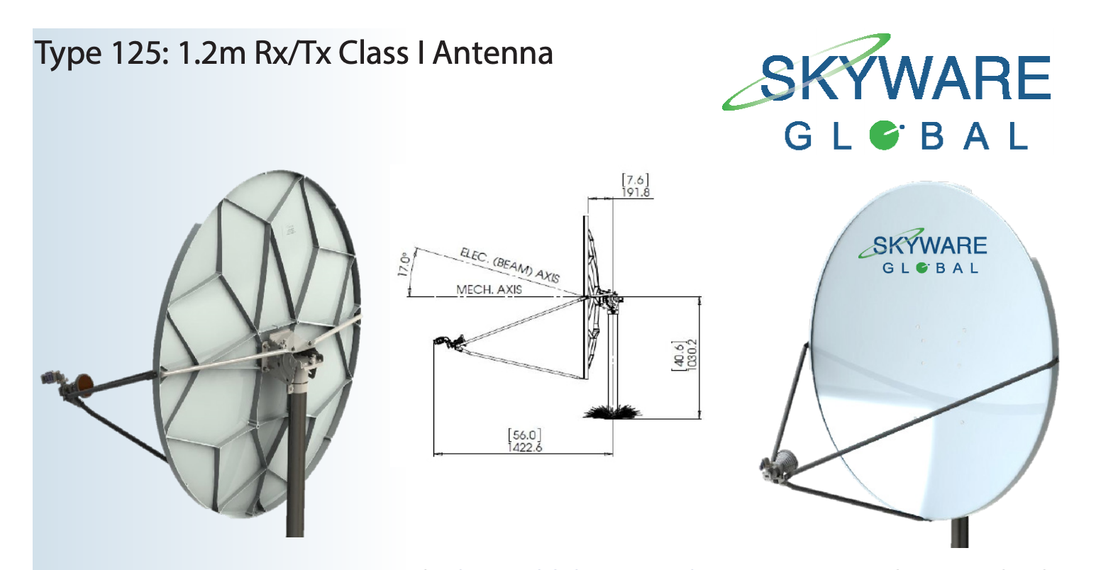

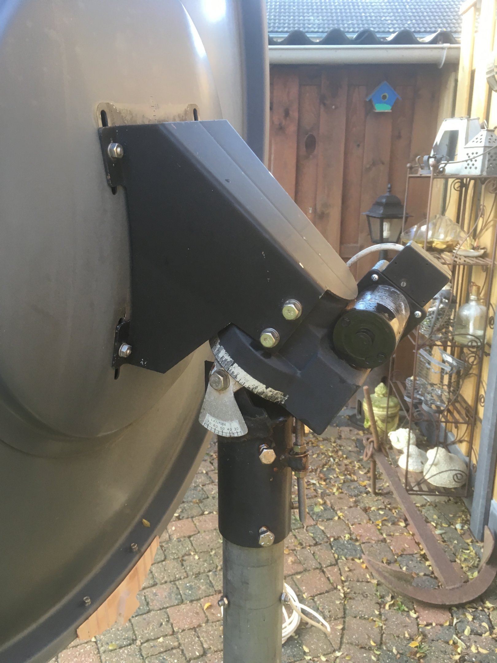

Gast patje7of9 Geplaatst: 3 december 2019 Geplaatst: 3 december 2019 7 uren geleden, trust zei: Je hebt kennelijk nog nooit een Deltastar (FIBO) gehad of van dichtbij gezien , deze zijn onverwoestbaar , zeker uitgevoerd met de "Big motor" . Ik heb zelf een FIBO 90 met originele motor dus ik weet wel hoe deze schotels eruit ziet. Onverwoestbaar? Heb je al eens bij Fibo-owners forum gelezen (forum waar GEEN kat meer op zit) dat motor van deze schotels regelmatig kapot gaat. Om noch maar te zwijgen hoeveel lawaai dat deze motor maakt tijdens het draaien.(vooral bij een FIBO 90) Bij VSAT installaties maakt men bijna altijd gebruik van kunststof schotels. Aluminium/metaal schotels gaan met de tijd sneller vervormen dan kunststof schotels. Kijk eens naar deze schotel van Skyware Global, dat noem ik onverwoestbaar, zijarmen aan de achterkant.

Adel68 Geplaatst: 3 december 2019 Auteur Geplaatst: 3 december 2019 2 uren geleden, December10 zei: draaide 2 uren geleden, December10 zei: Deltastar verbaasde mijn altijd in de ontvangst . Een groot nadeel vond ik hoe ver de schotel draaide. Gibertini is een mooie grootte schotel en niet te zwaar maar in ontvangst viel die mij wel een beetje tegen. Op c band was de schotel prima op ku weet ik niet of die beter was dan een Deltastar. Als ik Adel68 was ging ik een gesprek aan met de verhuurder waar het staat geschreven dat je deze schotel niet mag plaatsen. Volgens mij mag je tot 2 meter vrij plaatsen. December10Wat bedoel je, er is een probleem(Een groot nadeel vond ik hoe ver de schotel draaide
minplus Geplaatst: 3 december 2019 Geplaatst: 3 december 2019 Een gregorian kan iets minder ver draaien dan met een rotor mogelijk is. Of je op die extreem verre sats iets wilt is een andere zaak en heel persoonlijk. 3x VU+ met Open Pli , 2 Gregorians, 1 Big bisat en 3 LCD's
December10 Geplaatst: 3 december 2019 Geplaatst: 3 december 2019 Adel de motor die er bij zit draai niet ver genoeg. Naar oost en west.
