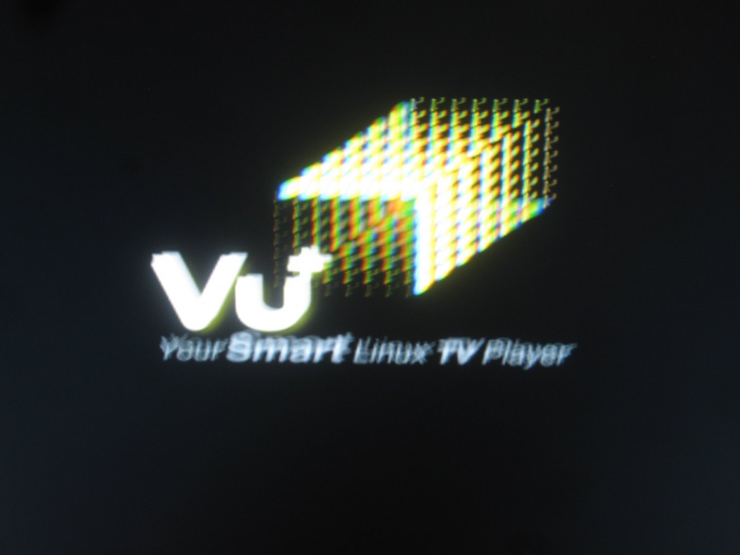

front processor gate array ken ik
en ook die werd in het eerst volgend image mee opgenomen (ook in de nightly builds van Openpli destijds)
maar is geen bootloader zoals die CFE
wat er voor die upgrade op de oude Ultimo stond van kees321 is bepalend (het startup logo is in ieder geval al iets dat een indicatie geeft)

Nou, da's ook wat, een tijdje terug kon ik niets aanvangen met het apparaat, nu probeer ik het weer, met openpli op USB stick en nu werkt het wel !
Ik gebruik steeds dezelfde stick, onlangs gebruikt ik die nog voor m'n andere ontvanger omdat die ineens van het padje af was.
Daar had ik toen wel een nieuwe versie op gezet, 7.2 2020-06-15
Dus daar zal het 'm in gezeten hebben, kans (haast) niet anders . . .
Ik had het echt al bijna opgegeven met dit apparaat, maar zo zie je maar !
