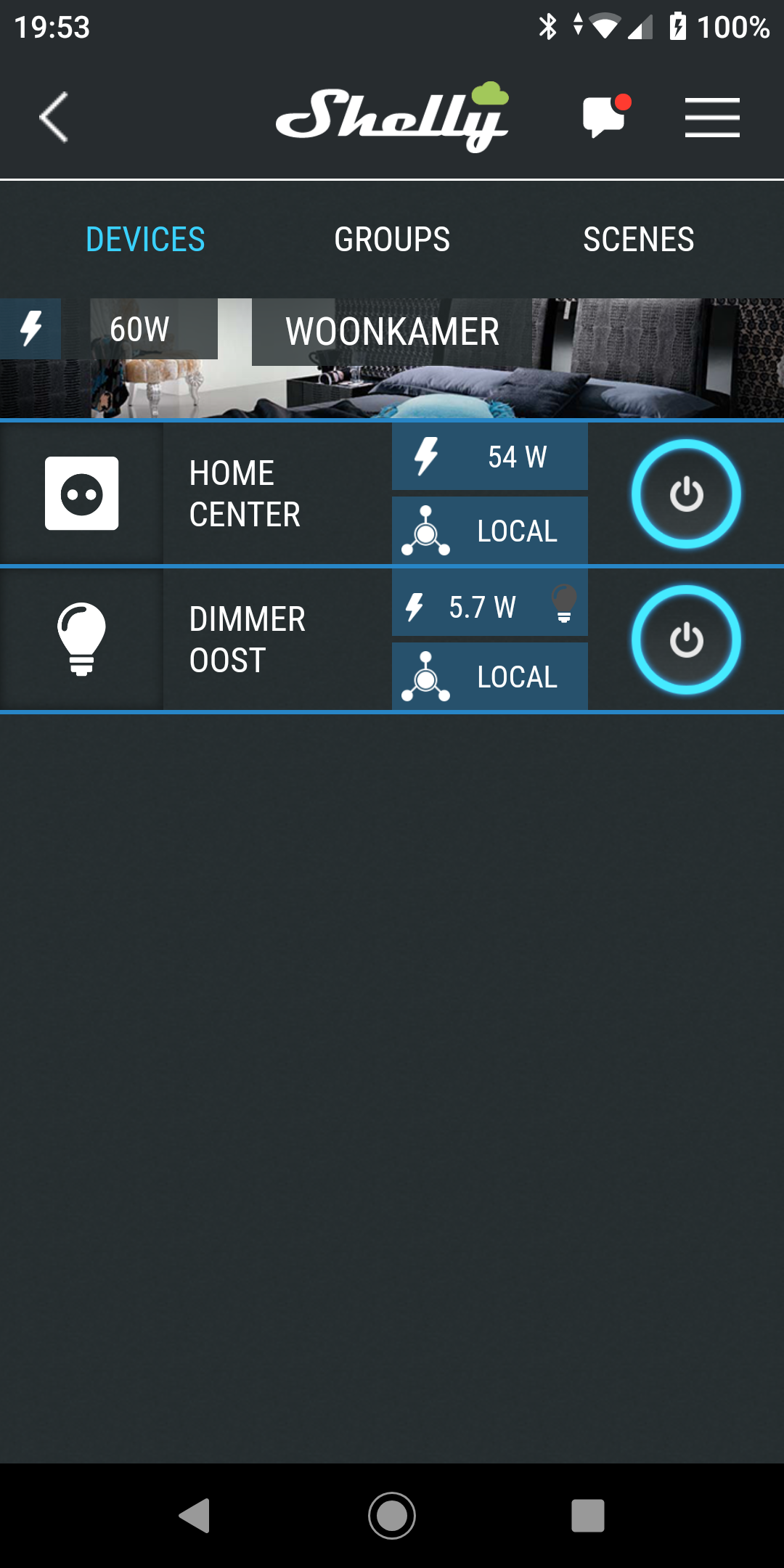

Vandaag de Shelly plug S en de Shelly dimmer binnengekregen.
De plug S inmiddels geïnstalleerd met echt 2 vingers in mijn neus.
Oké, wel gebruik gemaakt van een Shelly account maar toch.
Schakelen en afname meten, waanzinnig (klein) dingetje.
Ofwel, een aanrader.
Dit weekend met de dimmer aan de gang, ben benieuwd hoe
deze met 230Volt led's omgaat. Wordt vervolgd.

Toevallig vanmiddag de dimmer geinstalleerd. Ik heb een beetje zitten tobben
met het aanmelden. Sterker nog, het is gelukt maar vraag me niet hoe.
Bedoeld voor 4 230Volt led-spots (totaal 20 Watt).
Nu dan de werking, in één woord geweldig.
Eenmaal in de lucht een hoop geknipper maar liep niet lekker.
Tijdens het pielen popte er een melding dat er een update was.
Gedownload en laten installeren en daarna perfect!!!
Dimt van 5% tot 99% feilloos. En, de afgenomen hoeveelheid
energie wordt ook getoond.
Er zijn héél véél instelmogelijkheden, teveel om op te noemen.
Michel, zoals je leest, ik ben razend enthousiast. Ga er nog 2
bestellen voor mijn woonkamer.
Het is ook een gelikte interface. Heb wel een account aangemaakt.
Dat doe ik liever niet maar had geen zin om te flashen. Daarnaast
kun je volgens mij de Plug-S niet flashen. Weet ik niet zeker maar
gezien de compactheid van de plug verwacht ik niet dat dat kan.
Kortom, AANRADER.

Nog ff een shot.
De plug wél maar de dimmer krijg ik niet gelinkt aan Google Home.
Wie weet de truc?
Update: spontaan stond net de dimmer in Google Home en werkte perfect.
Omdat ik inmiddels nóg 2 dimmers had besteld en binnengekregen
is het mij nu duidelijk hoe deze aan te melden.
Als je de dimmer aansluit op 230 Volt dient deze op dat moment als
accesspoint (AP-mode).
(mocht er geen nieuw AP te zien zijn kun je dat forceren om de
resetbutton (kleine gaatje in de dimmer) 10 seconden ingedrukt te
houden, zodra het ledje sneller gaat knipperen is de AP mode geactiveerd)
In mijn smartphone werd dit niet ontdekt (daar ging het de vorige keer mis).
Op mijn W10 tablet kreeg ik wél in mijn overzicht de dimmer te zien.
Als je deze selecteert krijg je te zien dat je wél verbinding hebt maar
geen internet.
Vervolgens vul je in bv Google browser de url in: 192.168.33.1 en dan
verschijnt de Shelly.
Hierin kun je ingeven dat het een cliënt moet worden om jouw netwerk
te selecteren, je ssid en wachtwoord dien je dan op te geven.
Op dat moment is het onderdeel van jouw netwerk maar je weet nog niet
wel IP-adres hij heeft.
Shelly heeft een Windows tool (ShellyScanner.exe) om alle Shellys te tonen.
Hierin staan alle IP's die inmiddels in jouw netwerk zitten.
Vervolgens start je de Shelly-app op en voeg je een apparaat toe met
"Add device By IP" en zo wordt de nieuwe Shelly toegevoegd.
Tot u toe wordt gelijk de nieuwe firmware gedownload en geïnstalleerd
voor deze (in dit geval) dimmer. Zo niet dan moet je aangeven dat je de
Shelly gebruik maakt van "the cloud".
En het installeren van de Shelly is compleet.
Bij een dimmer is het verstandig deze even te kalibreren, dit kun je in
het menu "Settings".
