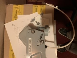

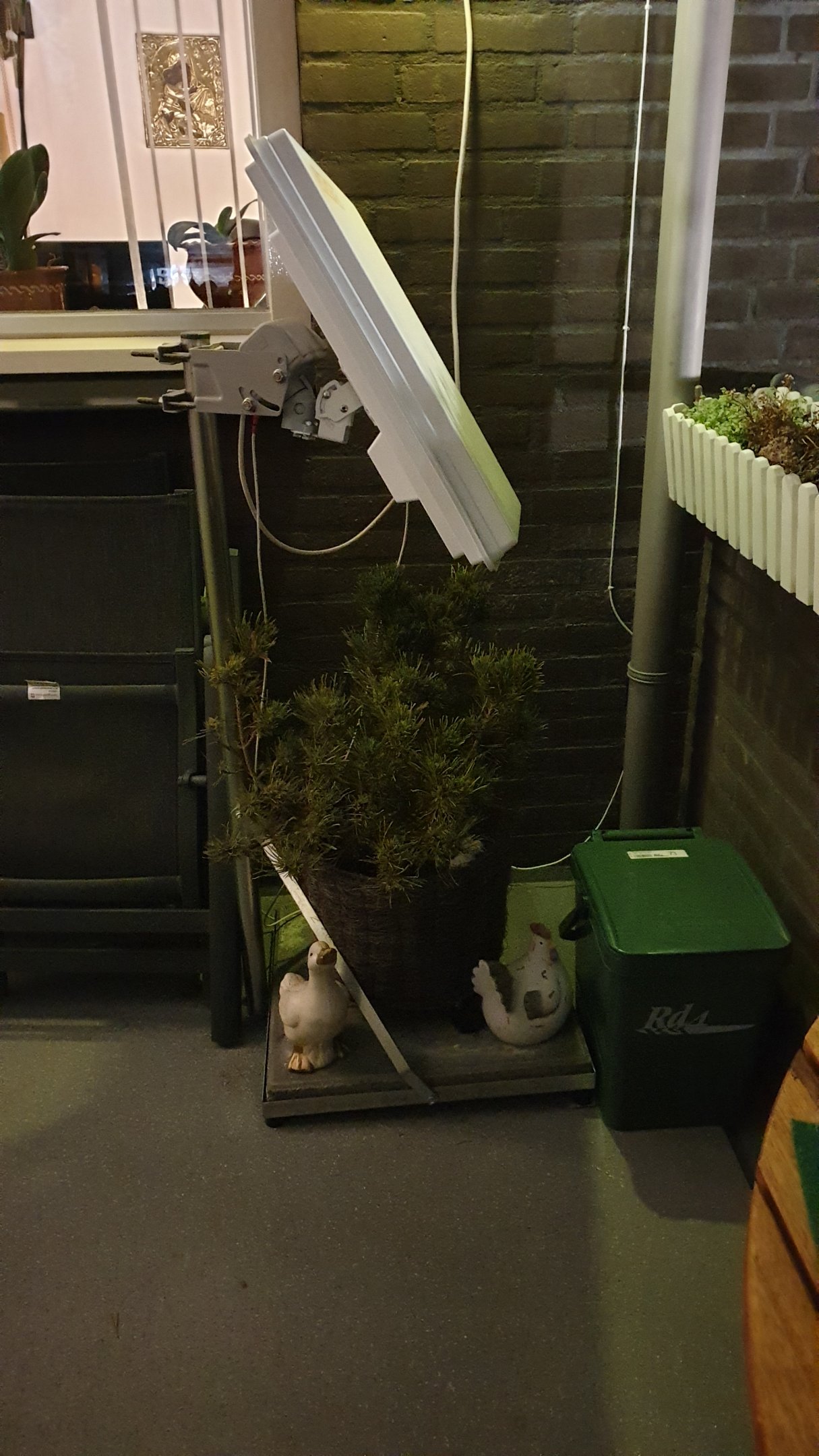

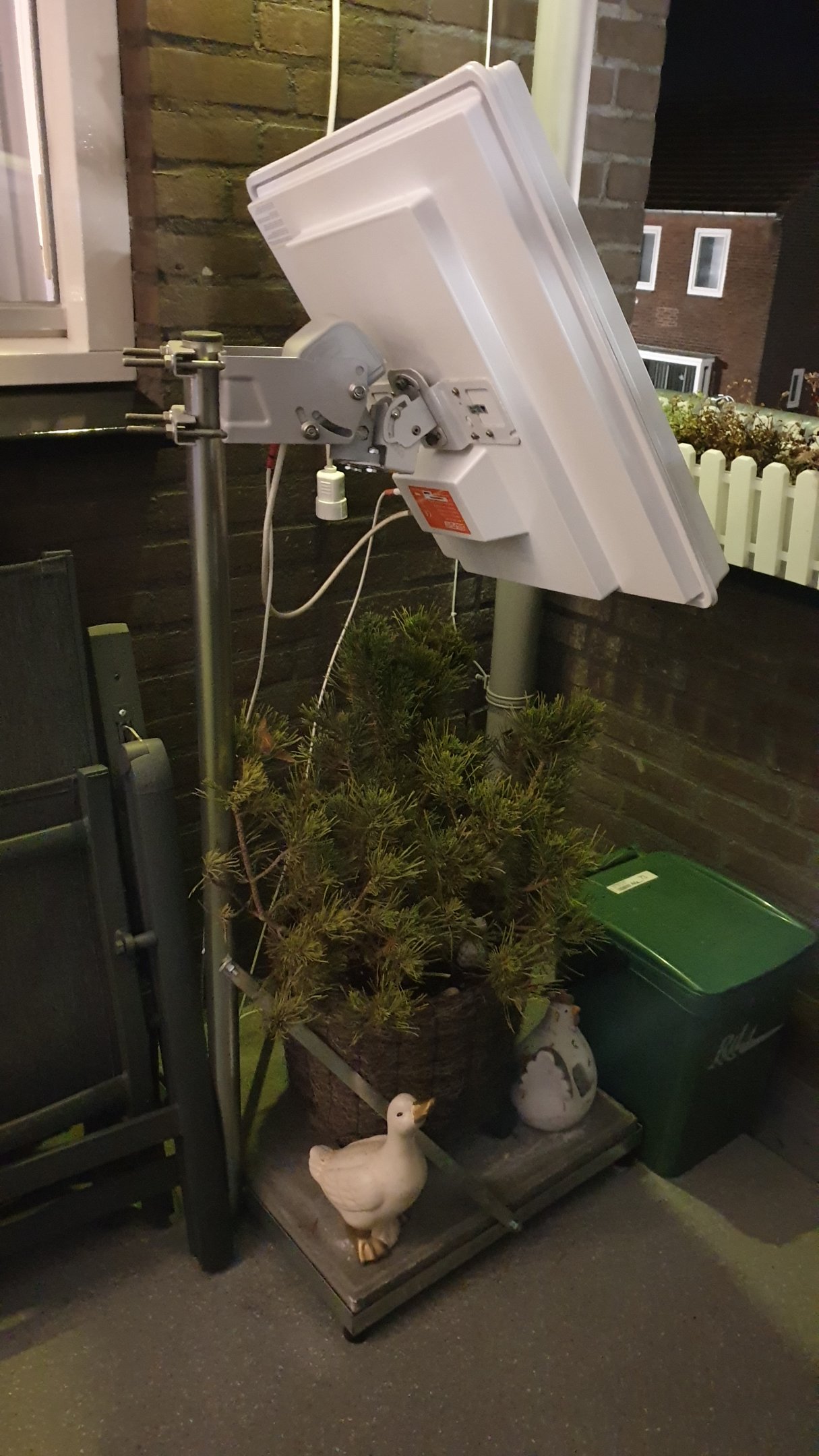

Pjotter6 Geplaatst: 16 januari 2020 Delen Geplaatst: 16 januari 2020 @Gast Jacob71, Ik had het zelfde probleem als jij na een verhuizing naar een appartement, heb het opgelost met een tegelvoet met daar aan de HH90 met de vierkante selfsat H 50D. Prima ontvangst en als je de gebruiksaanwijzing van de HH90 goed leest en natuurlijk dan ook gebruikt was het afstellen een kwestie van een half uurtje. ontvangst 9, 13, 19, 23 en 28 graden Link naar reactie Delen op andere sites Meer opties om te delen...

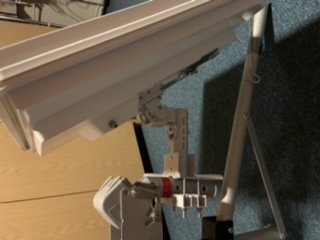

Petrojan Geplaatst: 16 januari 2020 Delen Geplaatst: 16 januari 2020 (aangepast) Op de foto’s zie ik dat je voor de grote Selfsat de hh90s-versie (versie f204524) gebruikt die eigenlijk bedoeld is voor de kleine Selfsat , die had ik eerst ook, maar die vond ik voor de nogal zware hh50 eigenlijk te licht, het oogde niet stevig, ik gebruik die versie van de hh90 (versie f204510) nu voor de kleine Selfsat, voor de grote Selfsat gebruik ik nu de andere versie van de hh90; op “www.stab-italia.com/categoria.php?id=11” staan de beide onderaan deze pagina de twee hh90 versies. De technische specificaties van de beide versies geven ook aan dat ze voor een andere gewichtcategorie bedoeld zijn 16 januari 2020 aangepast door Petrojan Kleine verduidelijkingen Link naar reactie Delen op andere sites Meer opties om te delen...

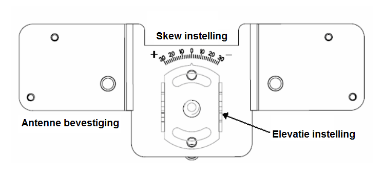

Sprietje Geplaatst: 16 januari 2020 Delen Geplaatst: 16 januari 2020 Beste Pjotter6 Jij gebruikt de Selfsat voor de ontvangst van de 9, 13, 19, 23 en 28 graden oost. Dan kun je de ontvangst nog verbeteren door de skew van de antenne aan te passen. Ik neem aan dat je de antenne zo hebt afgesteld dat als de schotel precies naar het zuiden staat, de antenne precies horizontaal staat. Zo doe je dat in principe bij alle draaibare schotels. Maar jij beperkt de ontvangst tot genoemde 5 satellieten. De Eutelsat satellieten zenden hun signaal uit met een pré-skew van +3,5° De Astra 19,2, 23,5 en 28,2 zenden hun signaal zelfs uit met een pré-skew van 7,5°. Voor deze 3 laatste satellieten staat de skew van de antenne dus 7,5° verkeerd wat resulteert is een iets mindere ontvangst wat vooral te merken is bij 8PSK transponders. Waarom hebben de satellietproviders deze pré-skew toegepast: Dat is omdat voor het overgrote deel van de gebruikers, de satelliet oostelijker hangt dan waar het signaal ontvangen wordt. Door de pré-skew hoeven de gebruikers de skew van de lnb minder schuin in te stellen. Je kunt een beter signaal krijgen door het volgende te doen: De 9 en 13 oost hebben een pré-skew van 3,5 ° De 19,2, 23,5 en 28,2 hebben een pré-skew van 7,5° Het gemiddelde is 5,5° Als je de schotel bijv. op de Astra 23,5 gericht hebt, zie je dat behalve de schotel naar het oosten is gedraaid, de schotel ook linksom is gekanteld. Stel de schotel met de skew instelling (zie afbeelding) nu zo in dat hij 5,5° minder schuin komt te staan. Elk streepje op de skew-schaalverdeling is 2 graden, dus je zet de antenne bijna 3 streepjes rechter. Vooral bij een flinke harde regenbui, behoudt hij zijn signaal langer. Link naar reactie Delen op andere sites Meer opties om te delen...
Pjotter6 Geplaatst: 17 januari 2020 Delen Geplaatst: 17 januari 2020 @Sprietje, Ga ik proberen, denk morgen, je hoort het wel als het klaar is. Link naar reactie Delen op andere sites Meer opties om te delen...
Pjotter6 Geplaatst: 17 januari 2020 Delen Geplaatst: 17 januari 2020 @Sprietje, Toch een voordeel zo'n "schotel"op je balkon t.o.v. hoog aan de muur of op het dak. Is al klaar winst ongeveer 4 à 5 % winst op sommige zenders. Nogmaals bedankt Link naar reactie Delen op andere sites Meer opties om te delen...
Sprietje Geplaatst: 17 januari 2020 Delen Geplaatst: 17 januari 2020 Ja mooi hè, 4 à 5 % winst voor zo'n simpele handeling die je in een paar minuten hebt ingesteld en daar denk echt niemand aan. Link naar reactie Delen op andere sites Meer opties om te delen...
