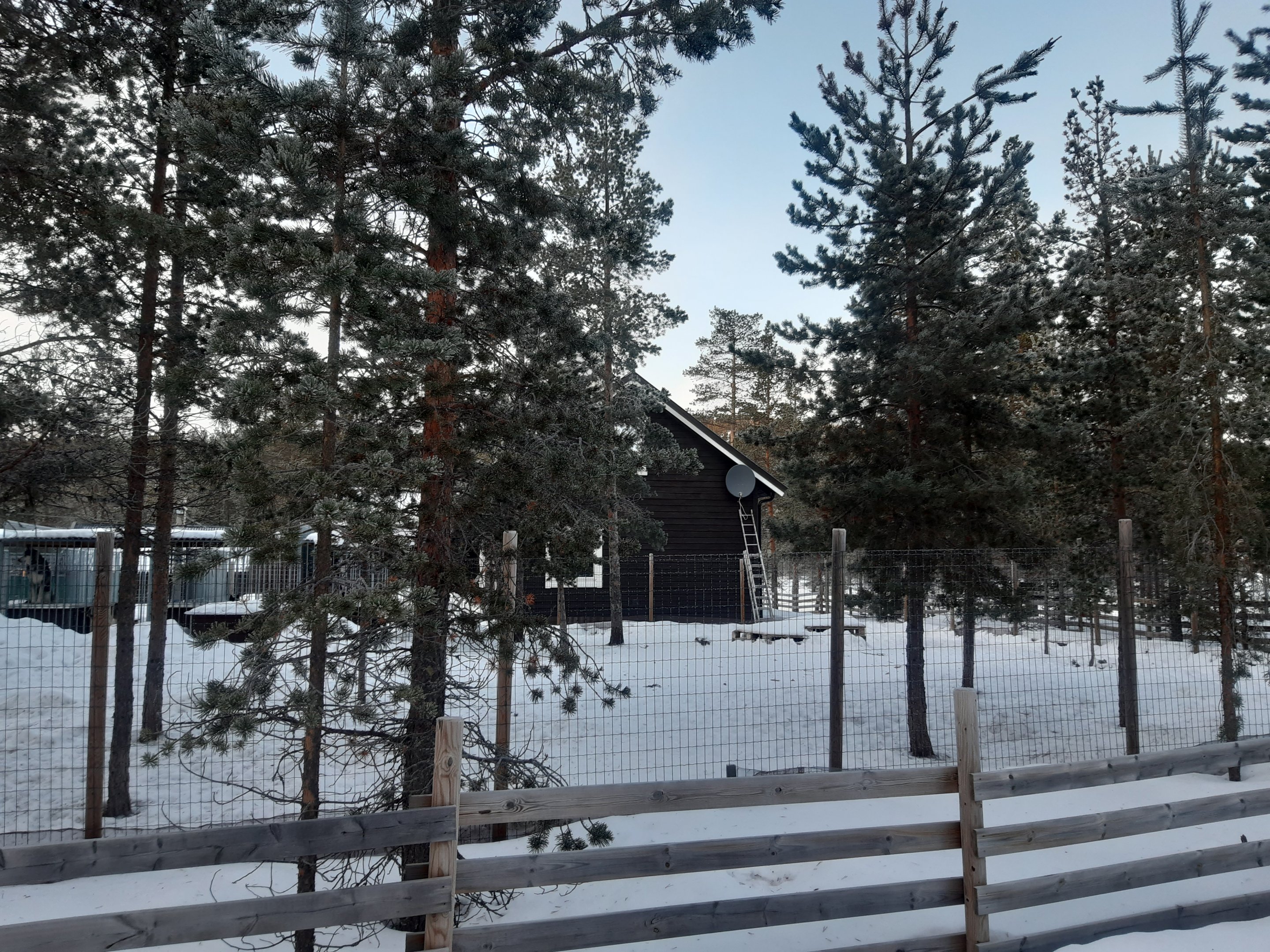

Is het mogelijk om op een afstand van 25 meter een foto te nemen waarbij dan de schotel en de boom er op staat en dan haaks op de schotel genomen. Dan kan ik je laten zien of die boom te hoog is geworden. Dan moet je me wel via een privé bericht laten weten waar je woont.

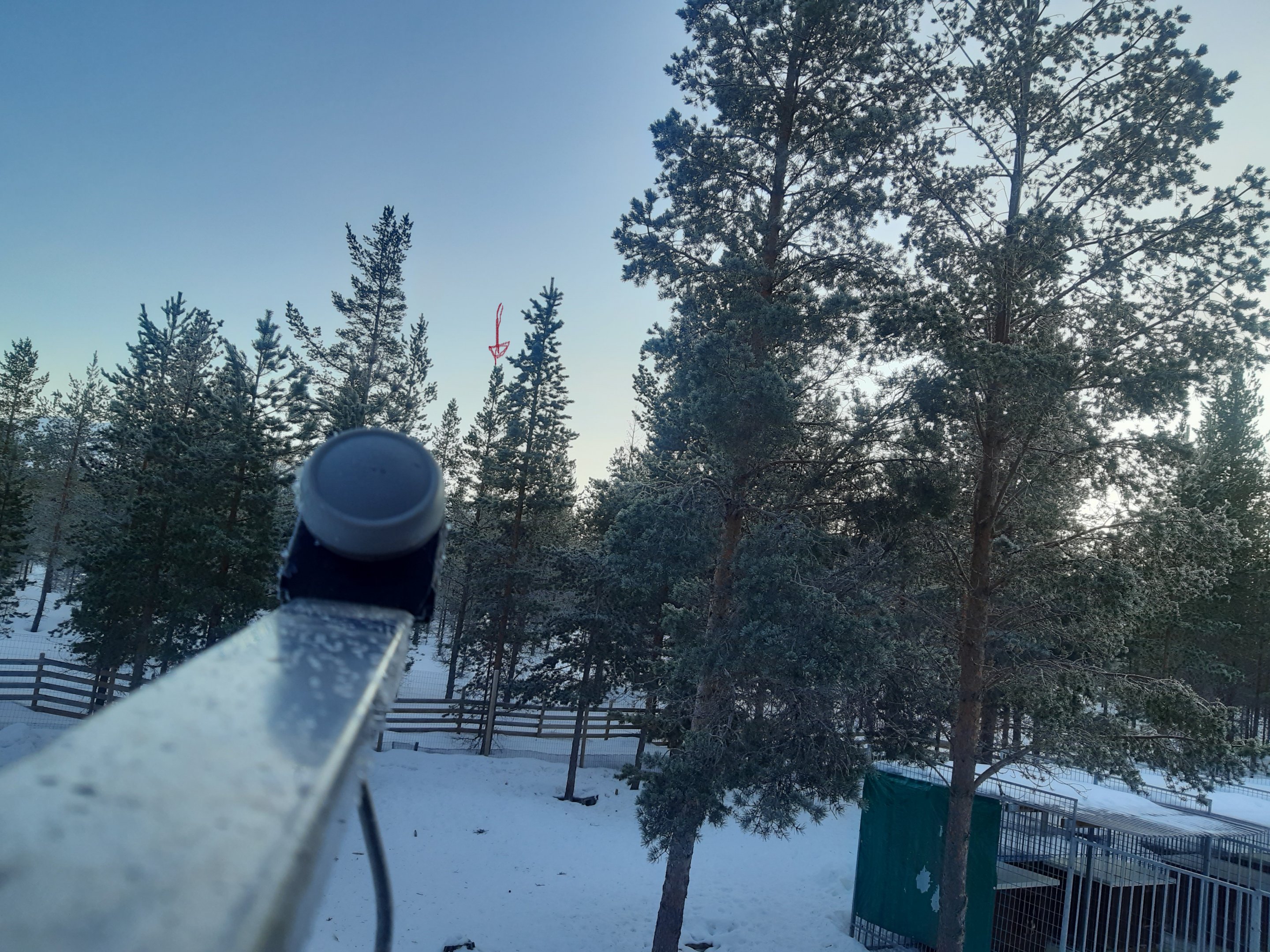

Een foto maken van opzij lukt niet, dan staan en andere bomen in de weg. Wel foto in het verlengde van de LNB, lukte niet helemaal maar de boom met de rode pijl ligt in het verlengde...wellicht de top er af?
Ik zal nu ook nog even kijken naar de LNB skew....
Tja, hier kan ik helaas niet veel mee. Alleen als die van opzij genomen is. Wel mooi daar met al die sneeuw. Je hebt de kerstverlichting al uit de bomen gehaald zie ik.  :D:D

Als de boom slechts een klein stukje gegroeid zou zijn 'zou' dat misschien genoeg zijn... en zou in ieder geval de SNR van ÓČKO wat moeten verbeteren...
Aangezien de boel een maand geleden nog werkte tip ik eerder op een lichte stormschade aan de schotel (of alleen de arm)... in de winter groeit die boom niet, dus zou dat eigenlijk niet het probleem mogen zijn.

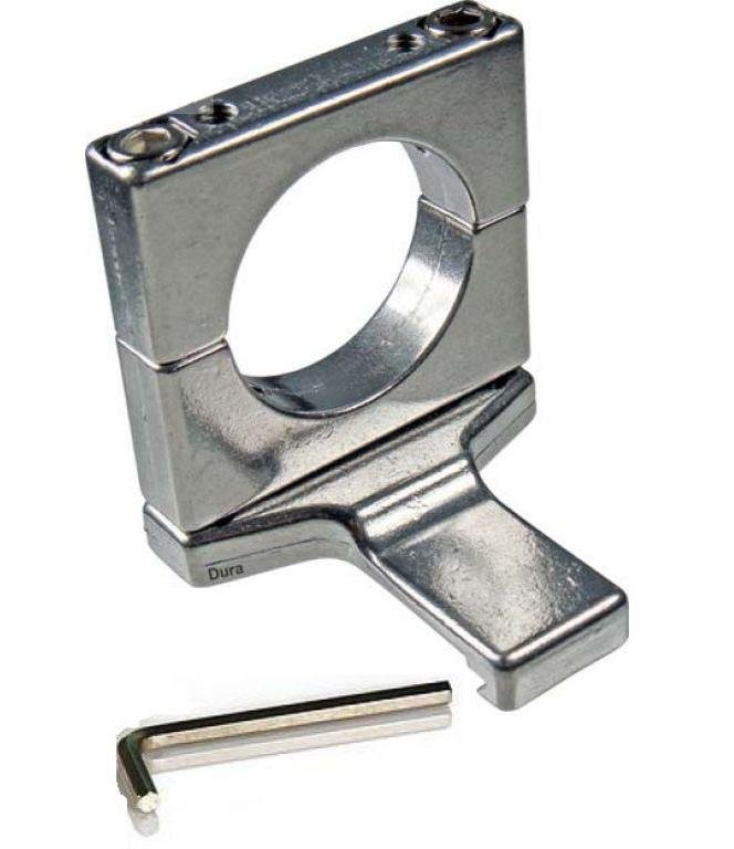

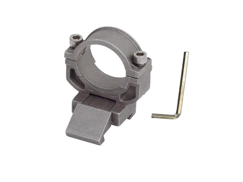

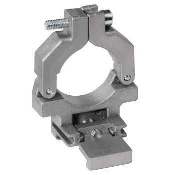

34 minuten geleden, Sverige zei:
Let wel op als je de Kathrein schotel zou kopen, je in principe een speciale LNB nodig hebt... die zijn prima, maar je kan geen standaard LNB's gebruiken
Er zijn diverse lnb-houders van 40mm voor de kathrein schotel.
