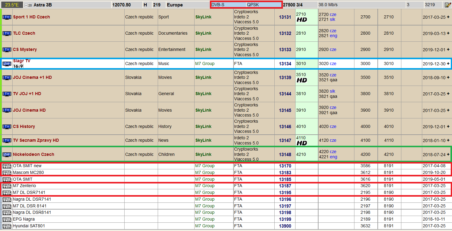

Zenders zoeken gedaan op 23.5 met resultaat slechts 40 zenders. oa Nickoleodeon CZ, OTA SMT New, Mascom MC280,  M7 Zenteria, M7 DL DSR7141. Past dit bij bovengenoemde QPSK / 8PSK verhaal van Sprietje?  Toch maar weer eens op het balkon. Nu helaas weer sneeuw en koud dus misschien in t weekend..
Ja dat klopt helemaal. Het gaat om transponder 12070,5H, zie bijlage. Bovenaan zie je dat er staat DVB-S, QPSK.
Je ontvangt o.a. op de zender Nickelodeon Czech, zie groen kader maar deze is gecodeerd.
Verder noem je nog een stel namen op, die heb ik rood omkaderd, maar dat zijn geen zenders, dat zijn downloads voor de verschillende soorten ontvangers.
Vreemd dat je de fta-zender Slager TV (blauw omcirkeld) niet op noemt want die moet je natuurlijk ook ontvangen.
Je ontvangt de Astra 23,5 dus wel alleen erg zwak waardoor je alleen de transponders 12070,5H en 12168V kunt ontvangen met o.a. de zender Ócko.
Ik zou de schotel maar eens beter uitrichten en ook kijken of de duo-lnb onder de juiste hoek staat.
