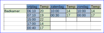

Kijk dat had ik gisteren maar dan met de ruimte temperatuur op de badkamer😁
Deze moest van 19 naar 22 graden.
Hij begon fijn 2 uur van te voren en 2 uur later was het, jawel 19,5 graad 🤬
Mmmmm even kortsluiting in de hersenen en gaan prakkiseren waar dat nou vandaan komt?

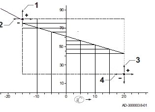

Ben zelf nog geneigd om de stooklijn op -15 75 +20 50 graden te zetten.
Vorige ketel zette ik ook nooit lager dan 50 graden bij zacht weer.

Bij de stooklijn van +20 20 is bij laten we zeggen buiten temperatuur 12 graden aanvoer van 35 graden.
35 - 20 is 15 graden retour, ketel meet bv 25 graden retour en wil terug moduleren maar kan dit niet omdat hij al op zijn laagste vermogen zit.
Dus regel-stop en uit.
Anderzijds aanvoer 42 graden retour 22 graden en blijft branden tot gewenste temperatuur.
thermostaat zal hierop zijn schakelingen per uur naar beneden bijstellen bij teveel warmte en dus langer uitblijven.
Ik ga ook de toevoer van de vloerverwarming lager instellen op 28 graden i.p.v. 35
Als ik bijvoorbeeld uitga van buiten temperatuur van 15 graden is aanvoer 47,5 graad - 20 van delta t is 27,5
Hopelijk blijft zo in alle gevallen de delta t van 20 gehandhaafd.
Als ik naar jouw kloktijden kijk dan begrijp ik dit niet.
Dus leg eens uit of mat je de temperatuur op vrijdag van 13:00-15:00?

Adaptief opwarmen staat aan en op 2 uur, dus om 13:00 uur mag hij beginnen om op 15:00 uur uit te komen.
Dit was vrijdag! en de logfile is van donderdag.

Kranen functioneren prima maar de logfile is van donderdag en hier staat vrijdag tussen 13:00 en 15:00 uur niet meer op.😉
