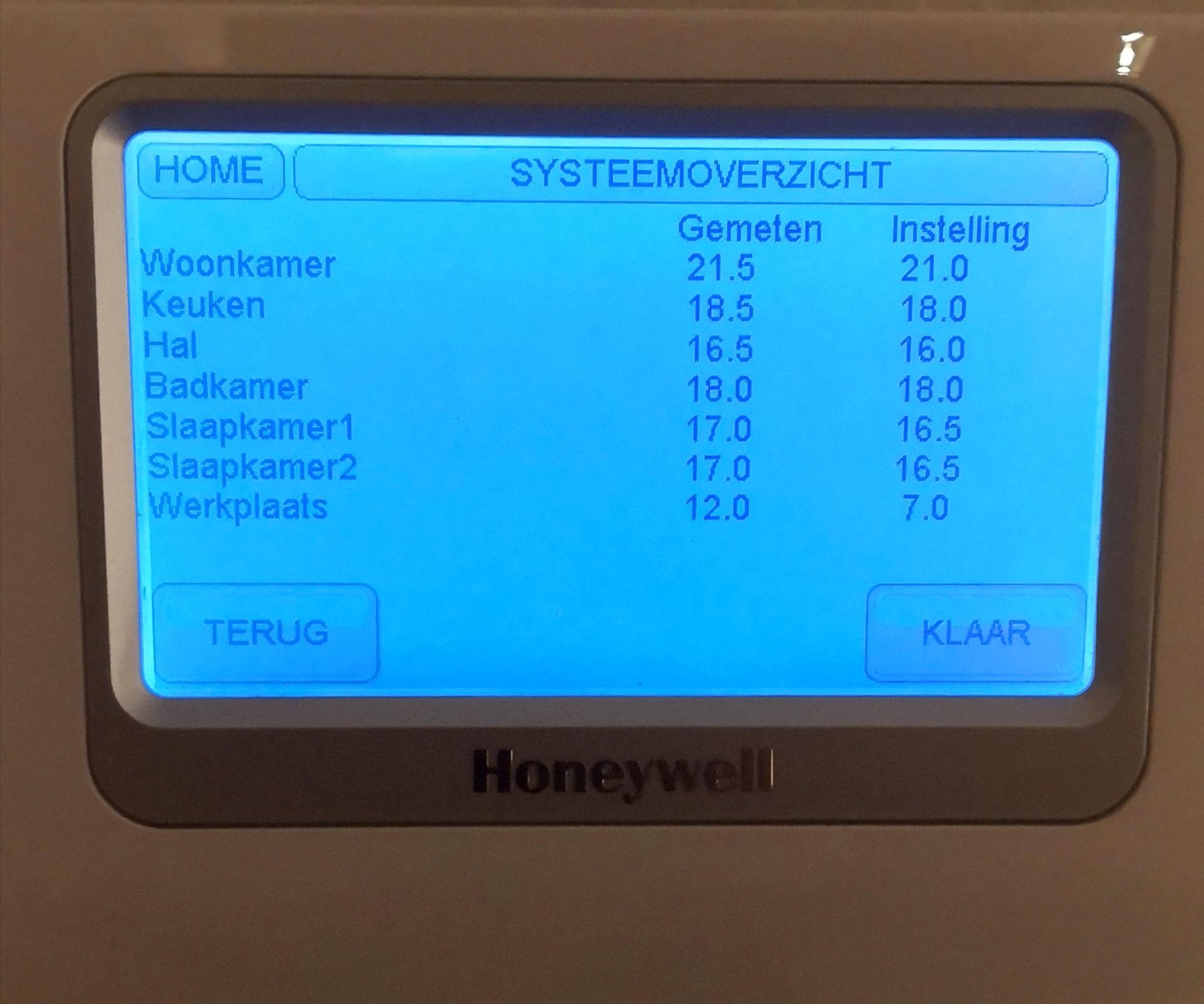

Bijna, als ik op mijn gehoor afga en praktisch ervaar dan gebeurt het volgende namelijk, stel bij 21,25gr dan moduleert de afsluiter een beetje dicht, na een tijdje stijgt de temperatuur toch weer een beetje en moduleert vervolgens weer verder dicht, na een tijdje stijgt de temperatuur weer een beetje en moduleert weer een beetje dicht.
Bij teveel stijging op korte tijd moduleert hij met grotere stappen naar meer dicht en kan zeker de kraan ook volledig sluiten.
Maar probeert altijd naar een klep stand te gaan waar de temperaturen gehandhaafd kunnen blijven in iedere zone.
Als je een zone verlaagd omdat je bv weggaat dan loopt de kraan in 1 keer zo goed als dicht als het niet helemaal dicht is.
Zo kan er steeds in kleine stapjes gemoduleerd worden zonder dat steeds de regelaars volledig openen en sluiten.
Dit zou ook teveel batterij vermogen kosten en de nodige vertraging naar mijn inziens.
Aan de andere kant stel dat een zone 0,5 graden beneden setpoint komt dan wordt de kraan een beetje verder open gezet en de ketel ingeschakeld, terwijl andere zones een beetje dicht gezet kunnen worden.
In de foto kun je zien aan de temperaturen dat de badkamer de enigste is wat de ketel kan doen starten en de andere zones zullen dan bij teveel warmte wat meer dicht moduleren
