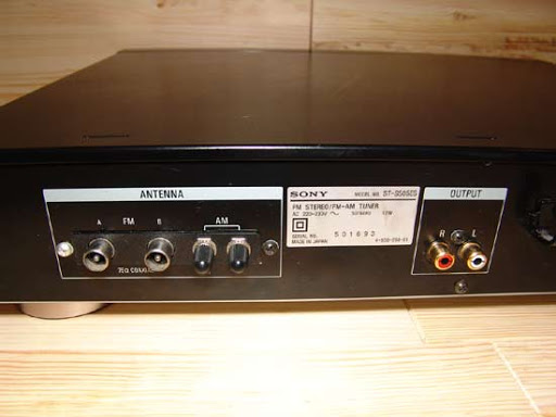

de vrije fries Geplaatst: 11 februari 2020 Geplaatst: 11 februari 2020 hoi, mijn tuner heeft 2 antenne ingangen voor FM op ingang A heb ik de ziggo kabel aangesloten op ingang B heb ik een 5 elements draaibare FM buitenantenne aangesloten keuze tussen beide antenne ingangen wordt gemaakt door de ingang A/B toets op de tuner groeten uit het vrije friesland deskundigheid door ervaring
