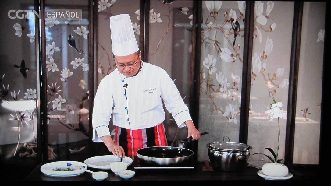

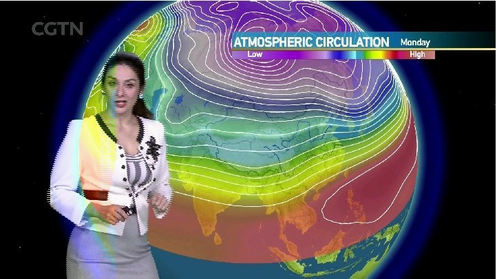

OFDM Geplaatst: 18 januari 2020 Geplaatst: 18 januari 2020 (aangepast) Ze zenden gewoon uit maar misschien is de SNR wat minder, 12 dB op een Cahors van ruim 90 cm? Er zijn betere waarden op 13 graden. 18 januari 2020 aangepast door OFDM
Sprietje Geplaatst: 18 januari 2020 Geplaatst: 18 januari 2020 Die transponder komt bij mij met 61% binnen. Je moet dan wel bedenken dat hier in Zuid-Spanje het signaal iets zwakker is dan in Nederland.
bellejt Geplaatst: 18 januari 2020 Geplaatst: 18 januari 2020 (aangepast) hier in belgie 13 db en 80% op gibertini 100 aangepast door typo 18 januari 2020 aangepast door bellejt Groetjes,salutations,greetings. 1 x Gibertini 1,10 vast 3 sats + 1 x Triax 88 cm rotor Vu + Duo2 twin sat tuner 4 X DVB-S2 en 1 x turbo DVB-C + OpenVix + idem dual tuner and vu duo2 fallback tuner Octagon SF8008 4K Openvix (via ethernetconnectie/WIFI fallbacktuner)
Sprietje Geplaatst: 18 januari 2020 Geplaatst: 18 januari 2020 Hé, heeft Gibertini een nieuwe schotel uitgebracht?
ketupa Geplaatst: 18 januari 2020 Geplaatst: 18 januari 2020 Hier 12,5 dB op een T90 die op ongeveer 25 Oost is gecentreerd.
Moderator ceesv Geplaatst: 18 januari 2020 Moderator Geplaatst: 18 januari 2020 Bij mij zijn ze gewoon zichtbaar. Je zal de fout bij jou moeten zoeken. Gaat niet bestaat niet! 65" 4-K OLED, Vu+ Duo 4K SE BT, Vu+ Solo 4K, Rebox-8500, Rebox-8000, Wavefrontier T-90, Satlook Digital NIT, Megasat HD5 Combo Gebruik je een advertentie blocker? Maak dan een uitzondering voor onze website. Zonder advertentie (inkomsten) kan deze site niet voortbestaan.
