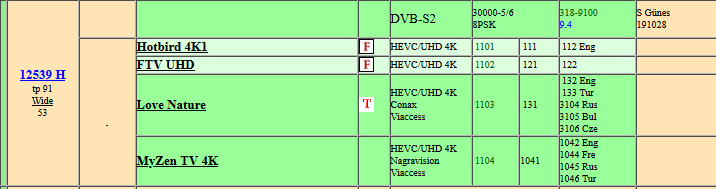

Mojo Geplaatst: 26 januari 2020 Geplaatst: 26 januari 2020 22 minuten geleden, astro iris zei: Tja nu terug normaal beeld, er zijn transponders die minder signaal geven en toch beeld. Is dit nu echt de enige transponder die een lager cn heeft. Waar kan ik dat aflezen Mojo? Nee een hogere C/N Als je een UHD ontvanger hebt die HEVC ondersteund moet je deze transponder eens proberen: You know when you've been shagged. I like receivers who give me pleasure.
astro iris Geplaatst: 26 januari 2020 Geplaatst: 26 januari 2020 54 minuten geleden, Mojo zei: Nee een hogere C/N Als je een UHD ontvanger hebt die HEVC ondersteund moet je deze transponder eens proberen: Geen UHD ontvanger. 1 uur terug, ceesv zei: https://de.kingofsat.net/pos-13E.php Kijk naar de transponder settings, de fec en de symbol rate Hoe lager de FEC en hoe hoger de Symbol rate, des te meer signaal/noise heb je nodig. De transponder 10815 heeft dezelfde Symbol rate en fec als 11565 en daar geen uitval. Enig verschil is dat die H en de andere V.
