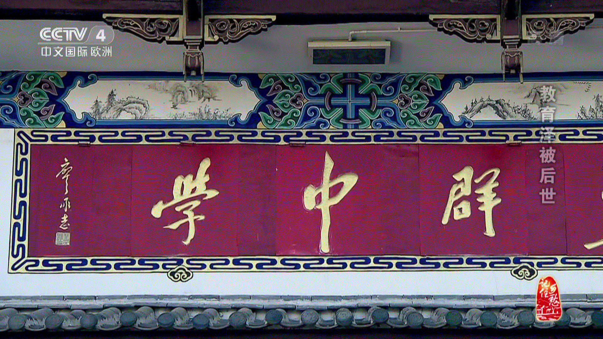

astro iris Geplaatst: 1 februari 2020 Geplaatst: 1 februari 2020 11 uren geleden, ceesv zei: Ik zou er nog een aan toe willen voegen, de LNB. Ik heb al eens een LNB vervangen die in dit geval het in de ochtend liet afweten, door de lagere buitentemperatuur. De uitval kan ook bij hogere temperaturen plaats vinden. Ceesv nog een vraagje, als ik deze transponder inlees en hij vermeld 5 zenders gevonden en ik doe tv uit en terug aan , dan zijn de zenders verdwenen. Ik heb dit enkele malen herhaald en telkenmale weg. ik heb al heel de lijst gewist en herin geladen, maar steeds hetzelfde resultaat. Ik heb dit vroeger al eens gehad met andere transponder, maar weet niet meer hoe ik dat toen heb opgelost.
Moderator ceesv Geplaatst: 1 februari 2020 Moderator Geplaatst: 1 februari 2020 Ik ben bang dat zoiets een bug in de software is. In zo een geval zou ik terug gaan naar de fabrieksinstelling en alles opnieuw inlezen. Gaat niet bestaat niet! 65" 4-K OLED, Vu+ Duo 4K SE BT, Vu+ Solo 4K, Rebox-8500, Rebox-8000, Wavefrontier T-90, Satlook Digital NIT, Megasat HD5 Combo Gebruik je een advertentie blocker? Maak dan een uitzondering voor onze website. Zonder advertentie (inkomsten) kan deze site niet voortbestaan.
astro iris Geplaatst: 1 februari 2020 Geplaatst: 1 februari 2020 ceesv, is dat wel de moeite , al dat werk voor 5 zenders? alle andere satellieten en transponders werken perfect.
Moderator ceesv Geplaatst: 1 februari 2020 Moderator Geplaatst: 1 februari 2020 Misschien kan je de transponder wissen en opnieuw aanleggen? Gaat niet bestaat niet! 65" 4-K OLED, Vu+ Duo 4K SE BT, Vu+ Solo 4K, Rebox-8500, Rebox-8000, Wavefrontier T-90, Satlook Digital NIT, Megasat HD5 Combo Gebruik je een advertentie blocker? Maak dan een uitzondering voor onze website. Zonder advertentie (inkomsten) kan deze site niet voortbestaan.
astro iris Geplaatst: 1 februari 2020 Geplaatst: 1 februari 2020 Heb ik ook al gedaan, ik denk dat er ergens een transponder met dezelfde gegevens in de lijst moet staan. Heb dit vroeger nog gehad.
