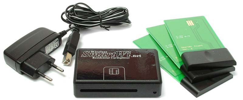

Sprietje Geplaatst: 17 februari 2020 Geplaatst: 17 februari 2020 (aangepast) Dan is er nog de mogelijkheid om een SmartWi te gebruiken. In het kastje steek je de hoofdkaart. De groene kaart steek je in je ontvanger. Er is draadloze ontvangst tussen de de groene kaarten en het kastje. Standaard worden er 3 clientcards meegeleverd maar je kunt tot 4 gaan dat i.v.m. de maximale sids die per 10sec. door Canal Digitaal verstuurd kunnen worden. Ik gebruik hem al zo'n 15 jaar en het werkt nog steeds goed. Slechts een paar maal per jaar komt het een avond voor dat hij problemen geeft en je de melding krijgt "gecodeerd kanaal". Hij werkt niet in de witte CI-modules, wel in de zwarte module met wereldbol. Het voordeel t.o.v. het nemen van een extra smartcard is dat je dus alle zenders van de hoofdkaart kunt ontvangen. Met een extra kaart ontvang je iets minder zenders. Op een bepaalde m-plaats zie ik een SmartWi met 2 clientcards voor €15,- Zie ook hier: 17 februari 2020 aangepast door Sprietje

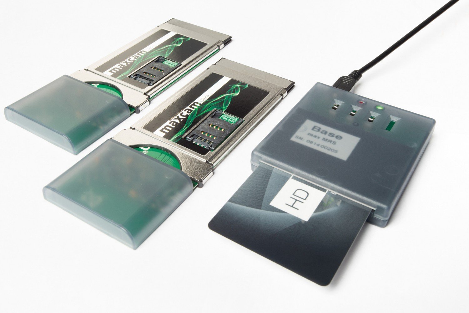

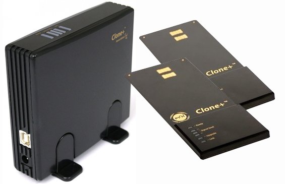

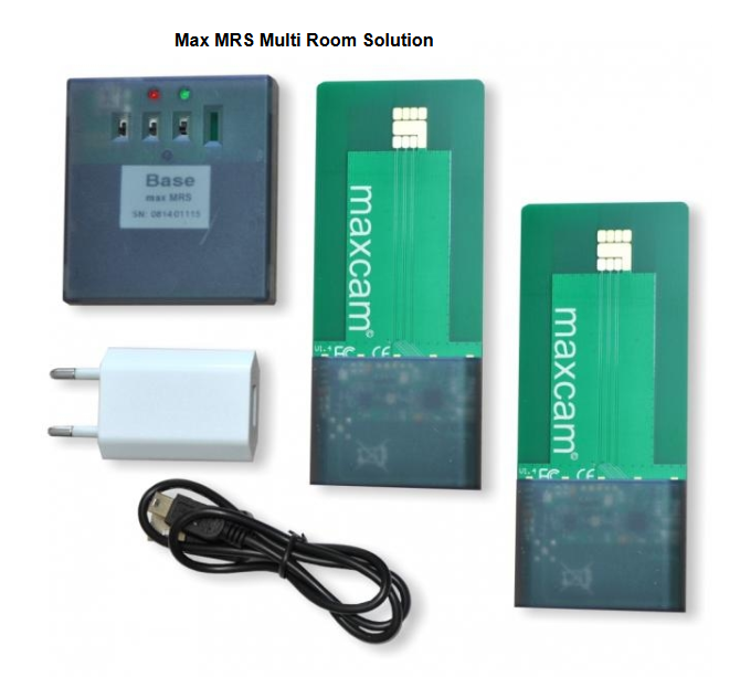

Sprietje Geplaatst: 17 februari 2020 Geplaatst: 17 februari 2020 Meer dan 10 jaar geleden werd me op dit forum al verteld dat de werking van zo'n smartcard deler niet lang meer zal werken. Niets is minder waar, het werkt nog steeds. Er zijn meer merken multiroom smardcard splitters . Een bekende is de Clone Plus. Die werkt over een grotere afstand dan de SmartWi, 50 meter tegenover 20 meter. Ook heb ik gezien dat er nog de Max MRS is die vooral in Duitsland gebruikt wordt. Of die ook voor Canal Digitaal gebruikt kan worden weet ik niet. Dat moet je zelf even uitzoeken.
