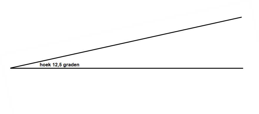

Sprietje Geplaatst: 29 februari 2020 Geplaatst: 29 februari 2020 Hoe schuin de triple-lnb moet staan kun je proefondervindelijk bepalen maar dan blijf je zeker enkele graden af van de werkelijke schuinte die hij moet staan als je het berekend. Ik heb het voor je berekend en in Leeuwarden moet die 12,5 graden schuin staan, de kop van de Astra 19,2 het laagst, zie bijgevoegde hoek.
