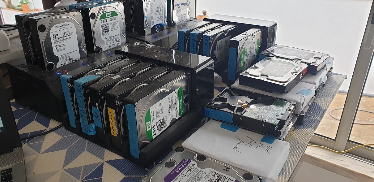

Inderdaad. Groot gelijk. Enkel de voor zichzelf storende zaken weghalen en opslaan. MAAAAAAAAAAAAAAAAAAAAAAAAAAAAAAAAAAAAAAAAAAAAAR oppassen voor wat mij getroffen heeft is de boodschap. Veel, zeeeeeeeeeeeeeeeeeeeeeeeeeeeeeeeeeeeeeeeeeeeeeeeeeeeeeeeeer veel opnames op voorraad. We gaan naar de + 100 schijven nu en het zijn er geen van 1Tb of minder opslagruimte. LOL

100 schijven wordt al een aardige server 🤣
Neen, zoek maar even op mijn naam op dit forum. Tenandere je hebt al deelgenomen aan gebabbel aangaande MIJN probleem met die schijven. LOL
