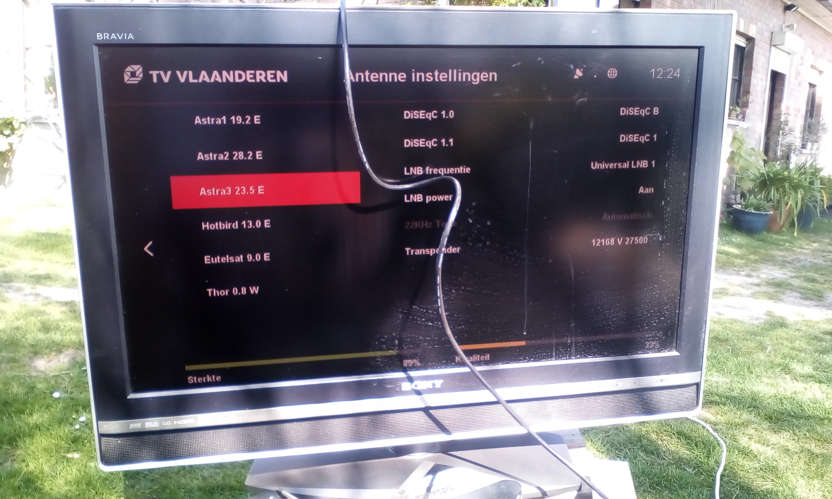

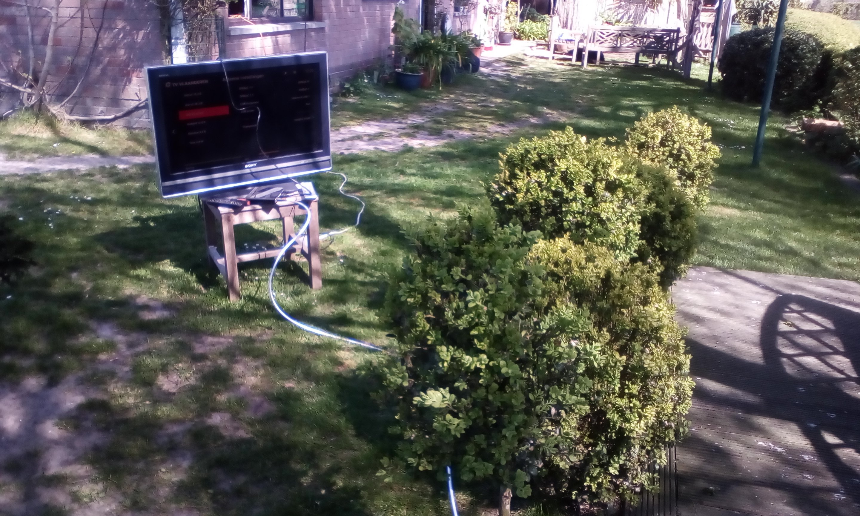

Zo ,vandaag nog eens goed weer, dus alles naar buiten en rechtstreeks met de nieuwe tv vlaanderen coax kabel verbinding gemaakt tussen lnb en ontvanger.
De kwaliteit is nagenoeg gelijk gebleven en de sterkte is sterk toegenomen. Nu ik ook direct het balkje kon zien terwijl bij te regelen nog geprobeerd om de uitlijning te optimaliseren maar nee hoor...dit is het beste wat er uit te krijgen is.
Het is ongeloofelijk hoe gevoelignde afregeling is.
Weet echt niet of dit normaal is....IMG_20200410_122457.thumb.jpg.3655f0329c903801d3e2f1223a5d96e7.jpg
ik heb het vermoeden dat je niet aan het afregelen bent op de Astra 23.5 maar op de 19.2 , die heeft namelijk dezelfde frequentie in gebruik.
Normaal gezien zou je ook ontvangst moeten krijgen op de astra 19.2, lukt dat in deze situatie, zonder aan de schotel te raken?

Heeft die set de laatste software versie?
er was ooit een bug, die ervoor zorgde dat de signaal meter niet goed werkte.
Verder zijn die Duo lnb's regelmatig al kapot uit doos.
Kun je nu vanaf je schotel de balk signaalkwaliteit zien want ik heb de indruk dat de tv en schotel best een stuk van elkaar staan.
Welke zender ontvang je nu op de Astra 23,5?
Ja, het klopt dat het uitrichten van een schotel heel precies luistert. De moer van de schotelklem een kwart slag verdraaien is duidelijk zichtbaar op de signaalkwaliteit.

Tja, en een boom is geen goede mast voor een satelliet antenne.
Op 7-4-2020 om 13:15, Tonskidutch zei:
dat een boom, een Berk zo te zien, heen en weer wiegt door de wind en nooit een stabiele opstelling oplevert heb je niet aan gedacht?
een Berk is geen beschermde boom en die mag je omzagen zonder vergunning
als je hem omzaagt boven de schotel bevestiging zal die heel veel minder bewegen (een echte mast is echter natuurlijk beter)
en verder moet de LNB met de klem zoveel mogelijk vooraan de lens zitten

Ik heb zowel zenders op 19 en 23 astra zonder aan de schotel te komen
Ik neem aan dat het de nieuwste software versie is.is gewoon een nieuwe set.
Ik heb alles weer binnen geinstalleerd  en heb nu overal mooi beeld en geen stilstaand beeld.???
Sterkte is 65% en kwaliteit 40% ...

Kan net zijn dat je schotel kort bij de zoo hangt ?😁
Ik denkt dat ik ze heb zien hangen.
Ze hangt wel behoorlijk hoog tegen de stam,
Ik vrees dan ook dat er bij wat wind, zeker als er blaadjes aan de boom hangen, je beeld regelmatig gaat wegvallen door het bewegen van de stam.
