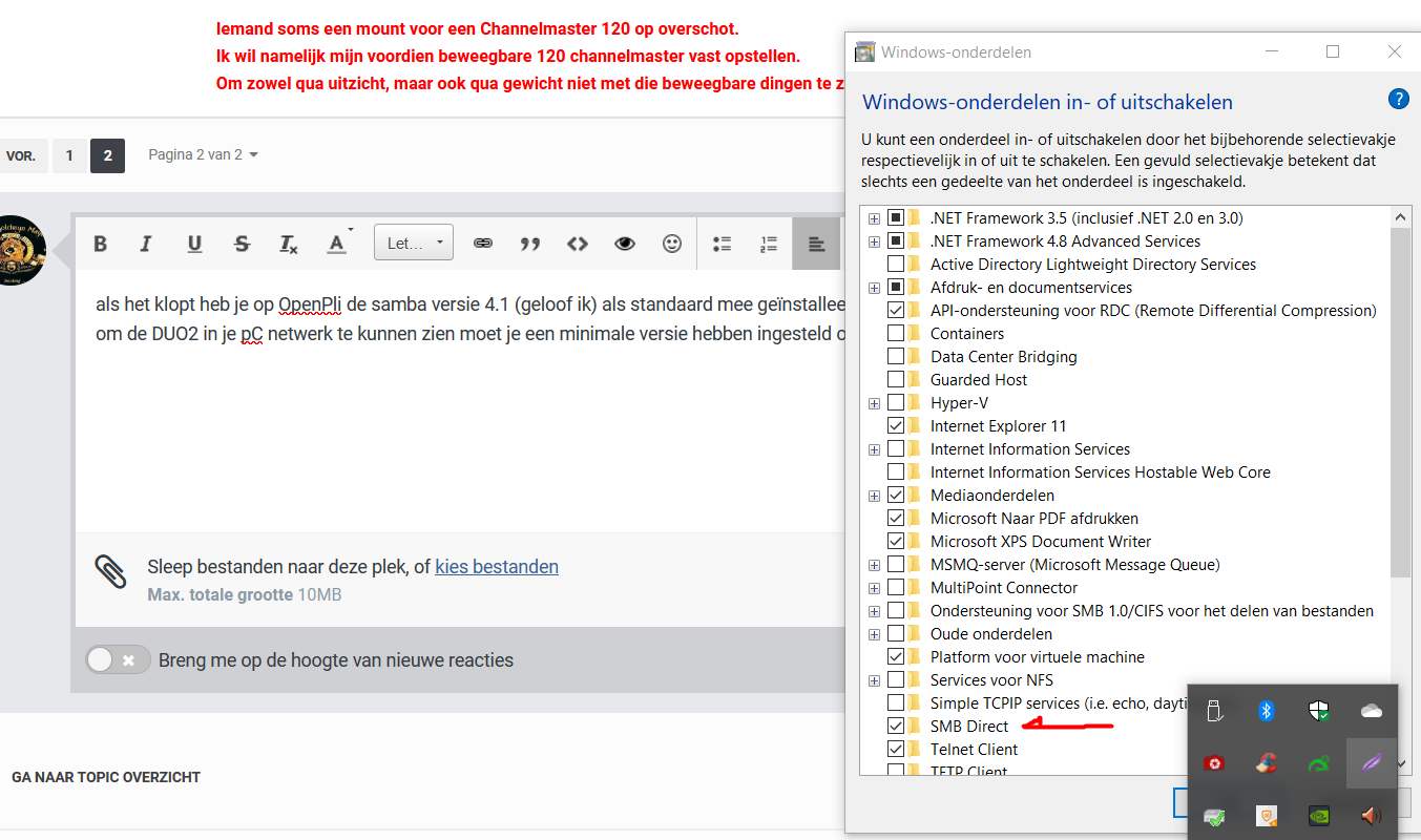

als het klopt heb je op OpenPli de samba versie 4.1 (geloof ik) als standaard mee geïnstalleerd gekregen
om de DUO2 in je pC netwerk te kunnen zien moet je een minimale versie hebben ingesteld op de DUO2 en smb 1.0 niet gebruiken op de pC maar SMB direct
zie afbeelding

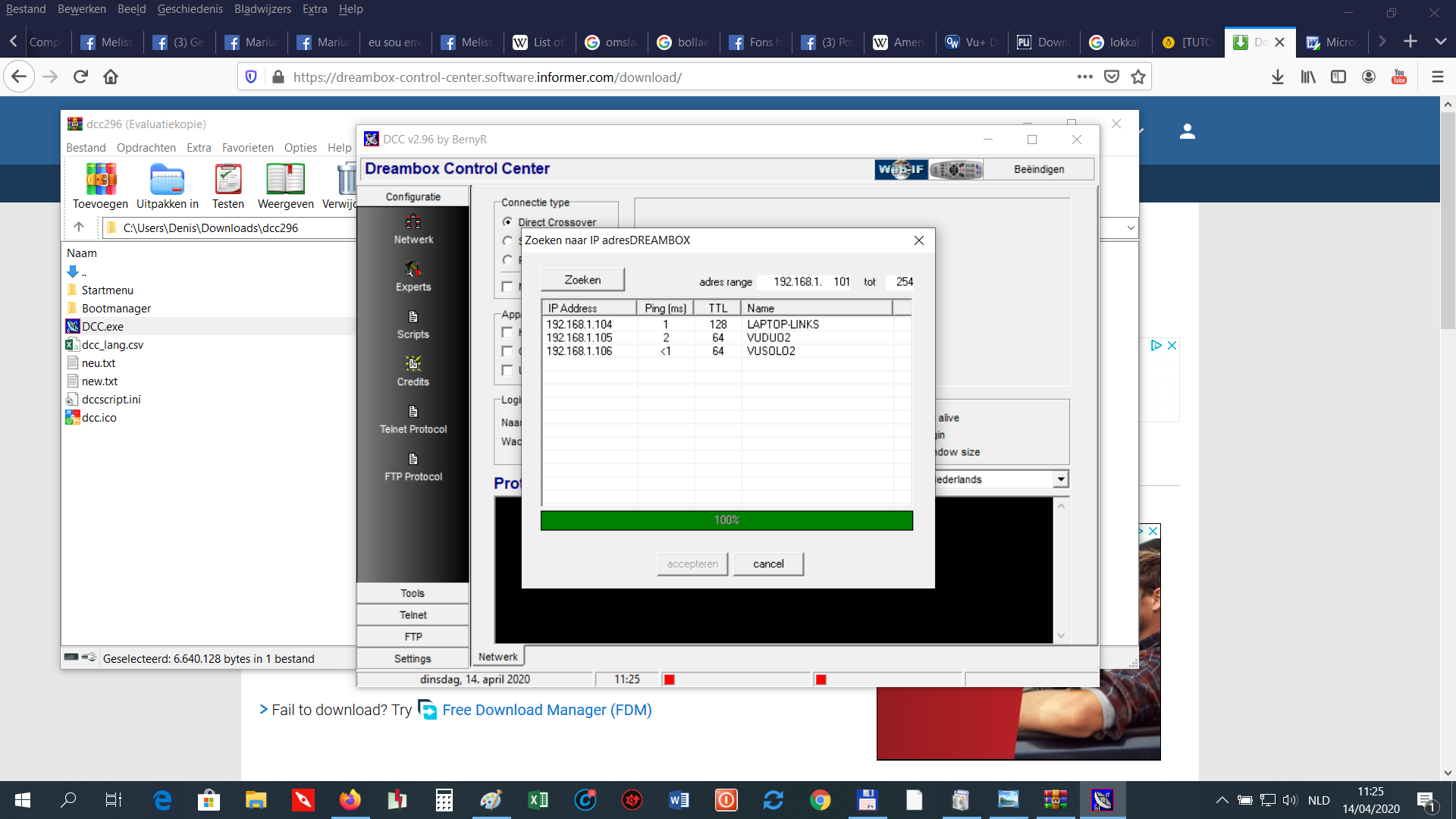

middels DCC_E2 kun je ondanks alles (indien je het IPadres van de DUO2 kent, op de DUO2 aanmelden

Aan de instellingen van de beide (op dit moment) aanwezige en zich in de groep bevindende laptops is helemaal niets veranderd.
Ik ben toch even gaan kijken in de lijst  die u aanreikt voor de laptops en de SMB Direct komt niet voor in die lijst.
Daar ik zie dat deze in uw afb in de root van de lijst staat ben ik niet verder gaan kijken of die misschien elders in de lijst staat.
De enige gelijklopende die er instaat (met S) is Simple TCPIP enz enz.
Wat ik ook nog even kan vermelden is dat in 1 van de boxen ik alle de betrokken zaken kan zien wat aangesloten toestellen betreft. Dus de box zelf, de andere box, en beide laptops.

SMB Direct komt enkel voor bij de Pro versie van Windows 10.

Wat raar is (vind ik) is dat bij de test op de andere laptop het IP adres voor mijn provider wel in de lijst van de gevonden zaken voorkomt. En op de laptop waar ik deze teksten mee schijf niet.
