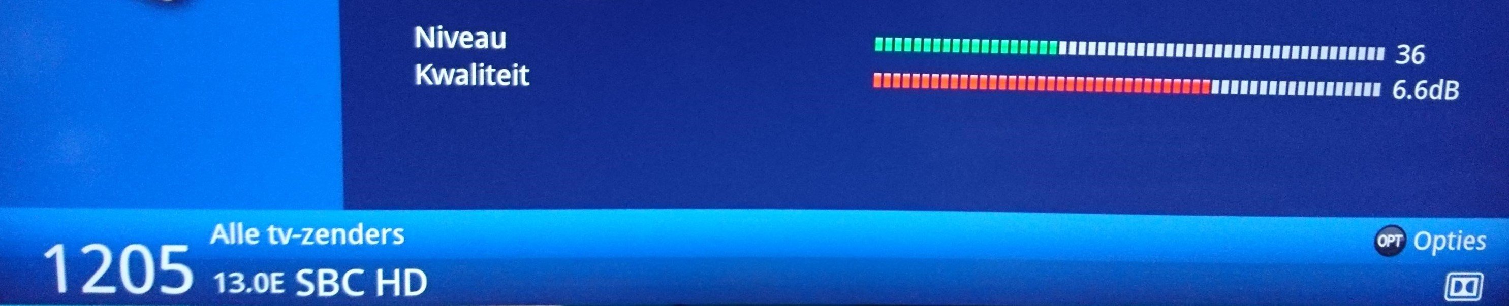

Satterdam Geplaatst: 19 april 2020 Geplaatst: 19 april 2020 Van de week is er een pakket saudische zenders van start gegaan op de Hotbird op transponder met de volgende parameters: Frequentie: 12558 Polaristatie: verticaal Symbolrate: 27500 FEC: 3/4 helaas komt deze transponder zwak binnen op mijn Triax 88 cm schotel. Het signaal schommelt heel erg. Tussen 30 en 45 % met soms een uitschieter naar 50 tot 60 % . het beeld is hier door heel erg blokkerig/verstoord. Mijn opstelling is een tegelvoet op het balkon met vrije uitzicht. Dus geen bomen of gebouwen in de weg. het is een multifeed opstelling met 3 lnb's . ben nu overgeschakeld op een single lnb opstelling maar ook dat maakt geen verschil . Ik weet niet wat ik verder nog kan doen. Is het signaal van de transponder gewoon zwak? een 88cm schotel moet ruim voldoende zijn voor Hotbird ontvangst.

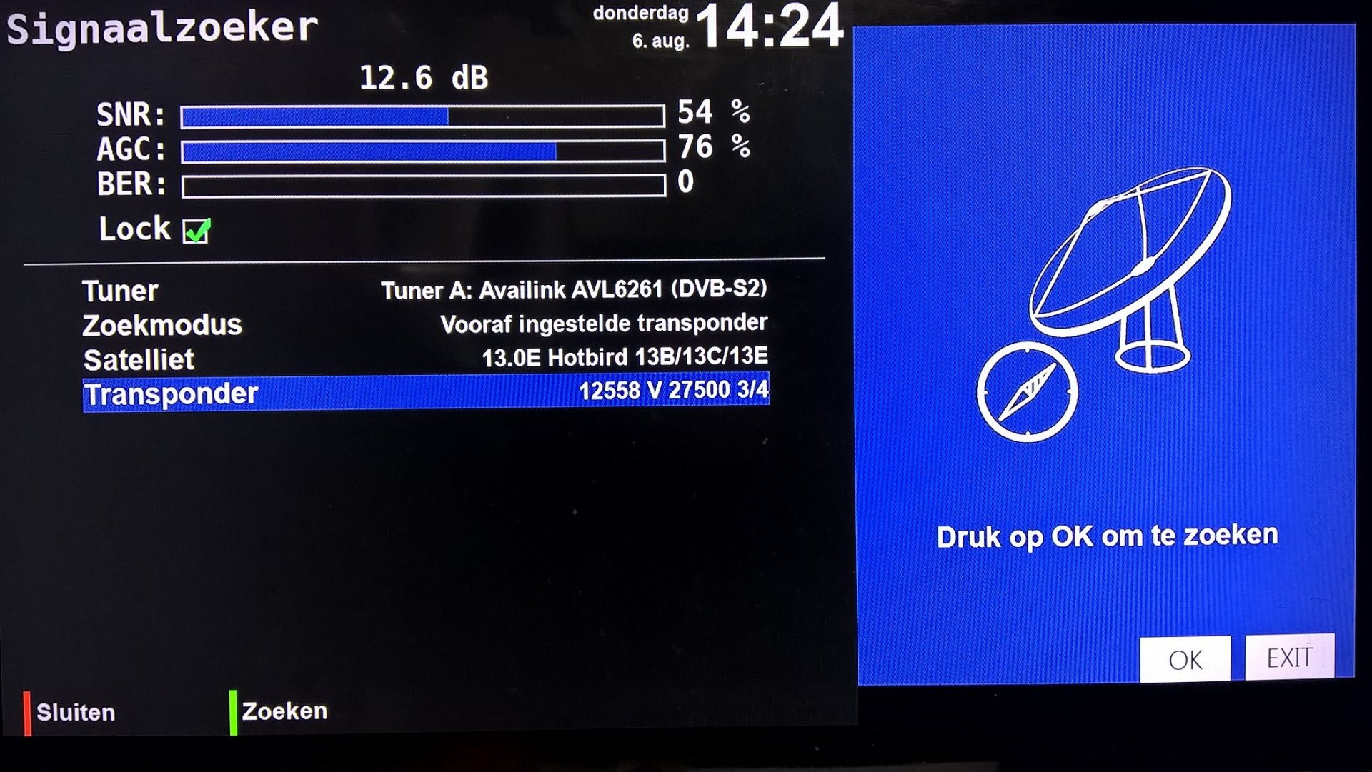

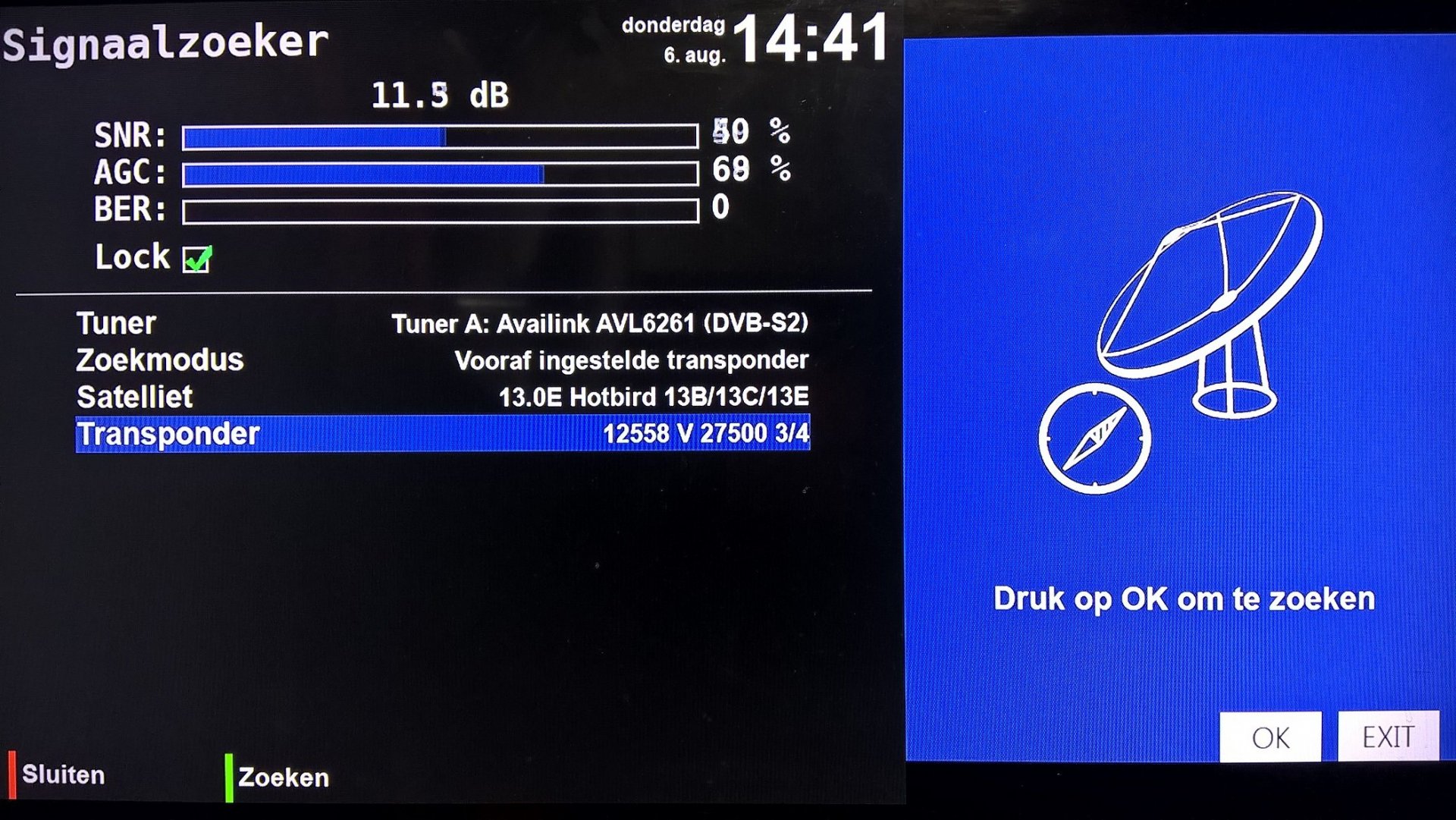

Codx Geplaatst: 19 april 2020 Geplaatst: 19 april 2020 Ik heb zojuist even gekeken met een 1,20 mtr schotel en ik heb 12.4 dB C/N dus hier komt die stabiel binnen maar het signaal is wel een stuk zachter dan andere TP's. Als je dat dan combineert met de benodigde drempelwaarde van 9.4 dB C/N weet ik niet of je met een 80 cm schotel veel marge over houd, misschien net wel, misschien net niet. Mogelijk oorzaak is wellicht de uplink locatie. SCHOTEL: 1,2 Mtr 50E-55W / 60cm Astra 19/23 / Airspy R2 SDR 24-1800 Mhz RECEIVERS: Dreambox 920 UHD/DM8000/800SE / VU+ Ultimo 4K Sat & Kabel & T2 / Rpi2 ADS-B FlightFeeder IPTV: KPN Glas (AoN) 1 Gbit & IPTV KPN plus+ TV box / Android 4K IPTV box / Kodi & Plex / 100+ TB Storage

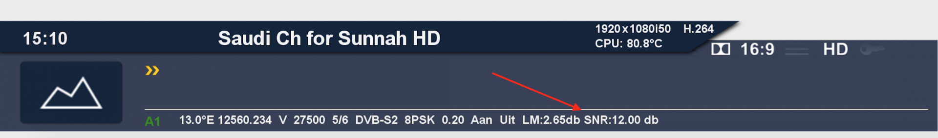

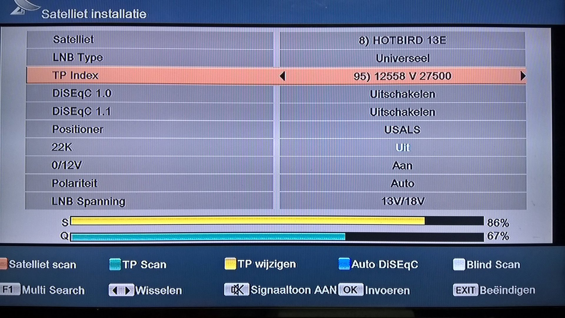

Old Satterhand Geplaatst: 19 april 2020 Geplaatst: 19 april 2020 (aangepast) Prima ontvangst hier in het Westen. Met een 85 cm multifocus (telestar) Wel met een andere FEC setting: auto. In het info menu staat nu FEC 5/6. De LNB is nu een Inverto Black Ultra (oude foto) De ontvangst sterkte is 70 %. Ter vergelijk: Supertennis is 76 % BVN 77% 19 april 2020 aangepast door Old Satterhand
Codx Geplaatst: 19 april 2020 Geplaatst: 19 april 2020 (aangepast) Jongens SNR waardes in procenten zeggen helaas niks en kun je niet met elkaar vergelijken. Probeer de waarde in dB te vermelden. Waarschijnlijk gebruikt Old Satterhand een gevoelige LNB. Dat zou net het verschil kunnen maken, of jij de FEC op auto zet of niet dat maakt niks uit. 19 april 2020 aangepast door Codx SCHOTEL: 1,2 Mtr 50E-55W / 60cm Astra 19/23 / Airspy R2 SDR 24-1800 Mhz RECEIVERS: Dreambox 920 UHD/DM8000/800SE / VU+ Ultimo 4K Sat & Kabel & T2 / Rpi2 ADS-B FlightFeeder IPTV: KPN Glas (AoN) 1 Gbit & IPTV KPN plus+ TV box / Android 4K IPTV box / Kodi & Plex / 100+ TB Storage
Satterdam Geplaatst: 19 april 2020 Auteur Geplaatst: 19 april 2020 Ontvangers geven signaalkwaliteit niet altijd in Db weer
Old Satterhand Geplaatst: 19 april 2020 Geplaatst: 19 april 2020 10 minuten geleden, Codx zei: Jongens SNR waardes in procenten zeggen helaas niks en kun je niet met elkaar vergelijken. Probeer de waarde in dB te vermelden. Waarschijnlijk gebruikt Old Satterhand een gevoelige LNB. Dat zou net het verschil kunnen maken, of jij de FEC op auto zet of niet dat maakt niks uit. De VU+ heeft een tuner die geen dBs aangeeft. Alleen procenten helaas. Vandaar de vergelijking met de andere bekende kanalen (meten is vergelijken weetjewel) Met de FEC op 3/4 heb ik helemaal geen ontvangst.

Sprietje Geplaatst: 19 april 2020 Geplaatst: 19 april 2020 Ik zie op Lyngsat dat transponder 12558V geen fec van 3/4 heeft maar een fec van 5/6 met DVB-S2 , 8PSK. Daarvoor heb je een drempelwaarde nodig van 9,4dB en dat is erg hoog. Het signaal is dus erg zwak maar met een Triax 88 zou het toch moeten lukken. Waarschijnlijk dus niet goed genoeg uitgericht of staat je schotel misschien in Spanje?

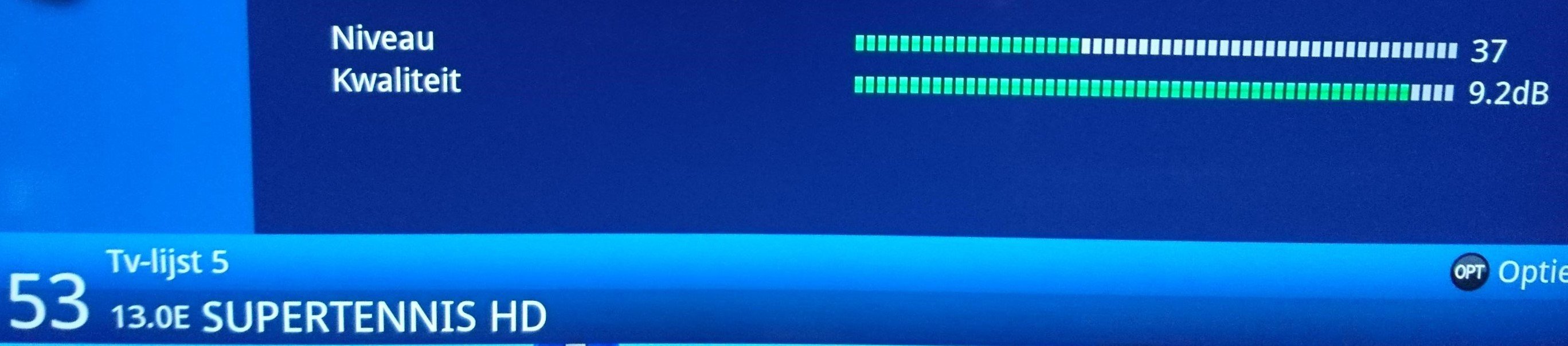

HG5812 Geplaatst: 19 april 2020 Geplaatst: 19 april 2020 Hallo. Hier geen blokvorming, maar het verschil met bijvoorbeeld Supertennis is nogal groot.
