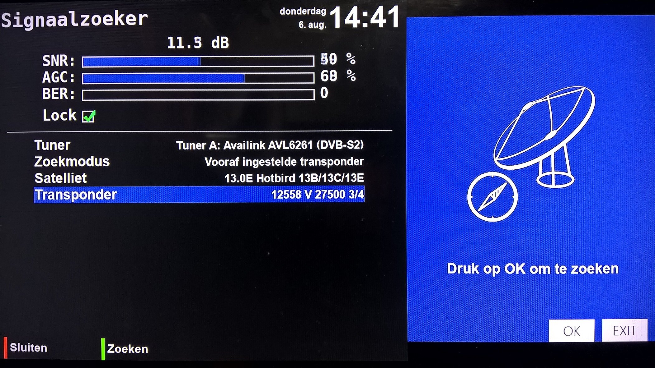

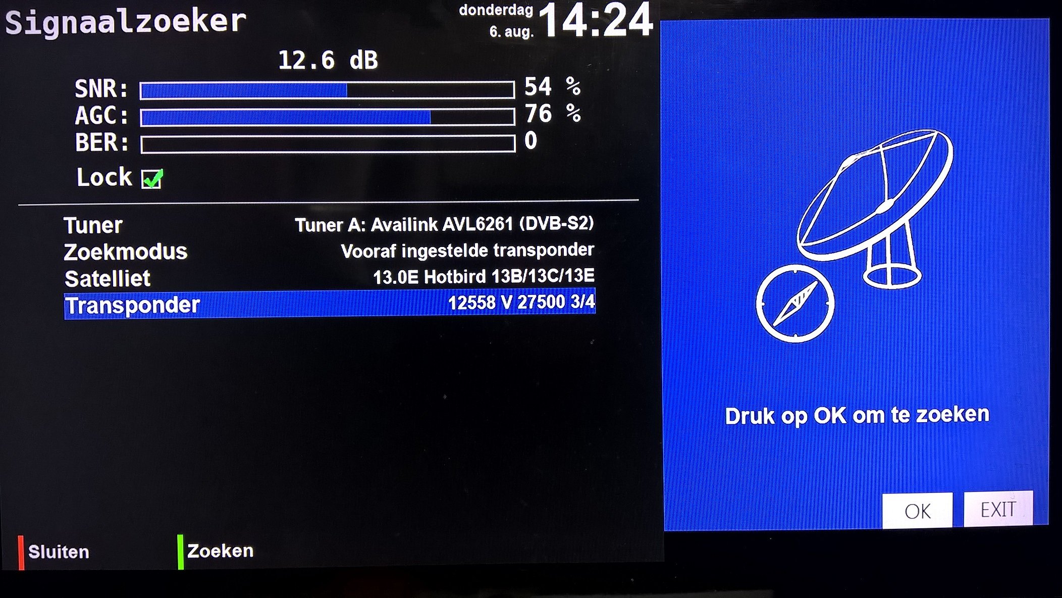

cookie monster Geplaatst: 6 augustus 2020 Geplaatst: 6 augustus 2020 14 uren geleden, dirk044 zei: Bij mij komen de 5 HD zenders uit Saudi Arabia ook nog steeds zwak binnen. Op 19-4-2020 om 19:02, Satterdam zei: Frequentie: 12558 Polaristatie: verticaal Symbolrate: 27500 FEC: 3/4 Triax 88cm met diseqcmotor: PS: Vreemd , tussen 14h24 & 14h41 !! C o o kie M o nster C U L'8'R WEIRDOGAToRS I was born once , as an invasion of the bodysnatchers , but the doctor did get a brain-attack !! my name: breedbandwurger 1967 casa CM: FTA DVB-S & FTA DVB-S2

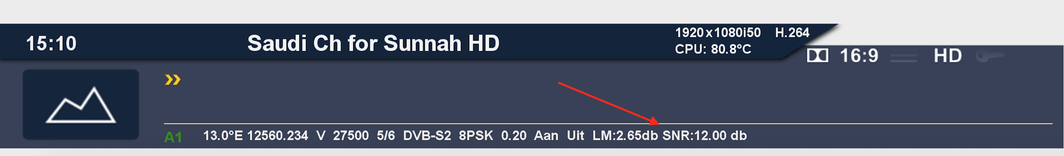

Gast patje7of9 Geplaatst: 6 augustus 2020 Geplaatst: 6 augustus 2020 26 minuten geleden, cookie monster zei: Triax 88cm met diseqcmotor: PS: Vreemd , tussen 14h24 & 14h41 !! Fibo 90 met diseqcmotor: SNR:12 db Bij mijn infobar zie bij LM:2,65 db, dus voor een ontvangst op deze transponder moet je min. een SNR hebben van 9,35 db.
