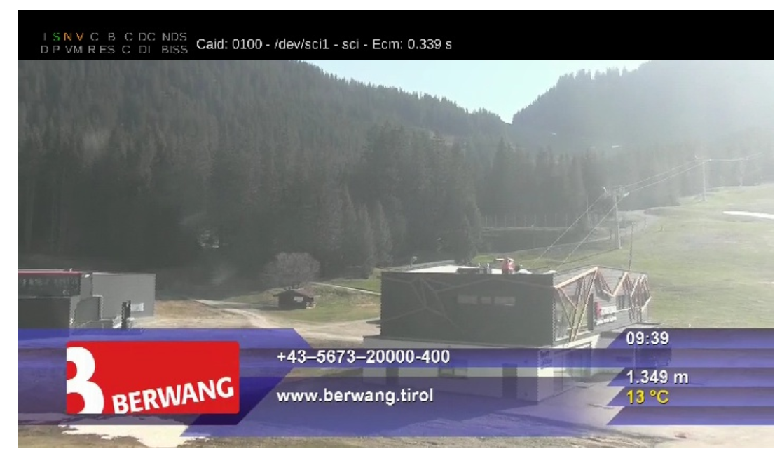

Sedert mijn escapade van OpenPli 4,2 ( maar nadien wegens deftige troubles terug naar 4,2 ) krijg ik bij het zappen een zeer uitgebreide melding aan gegevens in het bovengedeelte van het beeld. (zie printscreen)  Dat komt zelfs soms spontaan in beeld te staan en is verdraaid storend. Ik heb er ondertussen wat tijd aan doorlopen van de menu's aan gespendeerd om uit te zoeken waar dat zijn oorsprong zou vinden, maar kan het niet vinden. Vandaar de vraag, of iemand dat hier even los uit de mouw kan vertellen waar de reden zit en hoe ik dat kan weghalen.
Een kleine toelichting bij de printscreen. Als ik een screenshot maak van de melding krijg ik dat op een zwarte achtergrond, al staat de tekst toch in het normale beeld van het programma wat dan loopt.
Daar ik een meer correcte voorstelling wou geven heb ik de screendump dan maar van een beeld voorzien en dat hier gebruikt. PAS OP zoals het er nu uitziet is het ook niet echt perfect juist, daar waar de zwarte band is te zien in mijn afb, is dus normaal ook beeld.

Dat komt door de plugin CCcamInfo1.3 of 1.4. Die kun je gewoon deïnstalleren. Dan is het gedaan..
Ik kijk het even na, Dat was waar ik steeds ben naar gaan kijken, maar blijkbaar op de verkeerde plek. Alvast bedankt.
Als ik die probeer weg te halen, (via de rode knop op de AB, gaat die meteen naar het menu met de systemplugins.
Daar staat hij niet meer in.
Bij de softcams zie ik het ook niet meer staan.
En toch, Blijven die boodschappen er staan.
Ondertussen is de box al meerdere malen herstart, en ook dta helpt niet.

als je een skin hebt waarin dit is opgenomen, dat bestaat, krijg je dat niet zomaar weg
dan moet je een andere skin laden en instellen
of je moet je skin.xml editen

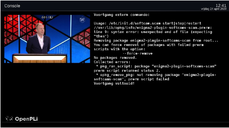

Als ik de CCcaminfo wil weghalen, komt er een tekst dat dat niet kan enkel via de geforceerde manier.
Hoe doe je zoiets?

Zoek eens in de OSD instellingen bij PLI weet ik zo niet te staan, omdat ik zelf openatv gebruik, en zie plaatje onder, daar kun je het waarschijnlijk ook instellen, bij openatv kan ik dat wel

als een plugin werkt "running is" moet je hem wel eerst stoppen
dan pas kun je hem weghalen
maar wat heb je tegen die ingebouwde informatie betreffende de codering en CAID?
Steeds weer verschijnen in beeld, lastig en ik heb er geen nood aan.
Het is vooral ook lastig als het waarom weet ik niet, zelfs zomaar even opduikt, zonder dat je wat dan ook doet. Zomaar bestaat dan wel niet waarschijnlijk door een inpuls van wie weet net even een beetje minder signaal of een beetje te weinig verbeterd signaal, maar BAF en het komt weer even in beeld. Neen, niet echt nodig.
Hoe een running plugin dan stoppen met runnen?

in telnet natuurlijk
met >top< kun je zien welke Processen lopen gekoppeld aan een >pid<
met kill kun je het desbetreffende proces stoppen.
maar ik denk dat dit zo niet zal gaan omdat het geen proces is waar die schermaanduiding vandaan komt
die wordt in de skin aangeroepen en uitgelezen

Ok, maar ik begrijp niet hoe het komt dat dat er is ingekomen. Vroeger was dat nooit het geval. Sinds ik die escapade maakte naar 7.2 ( OpenPli ) zit ik daar mee opgescheept. Ik hoop dat ik niet nog eens eens een erin brengen van de 4.2 image moet doen.
