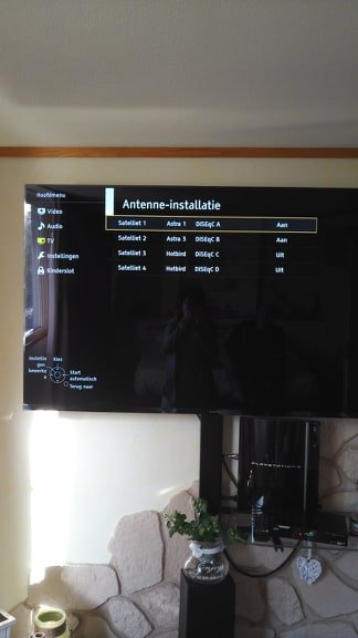

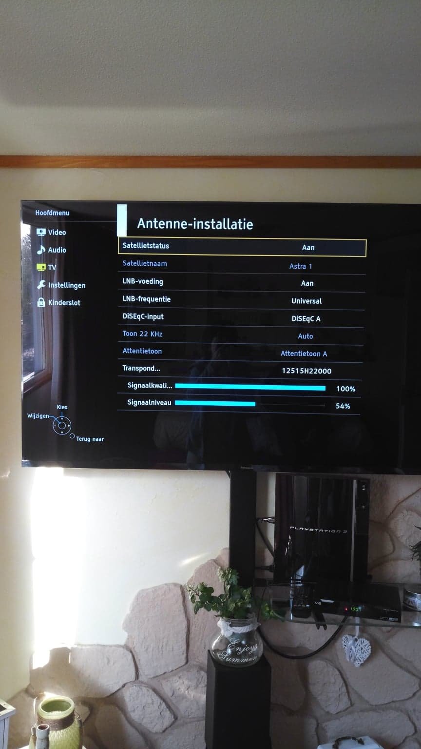

Heb fotos gemaak t maar zie ook dat sat1 en sat 2 allebei de zelfde transponer code hebben dus lijkt mij het dat het de zelfde sat is moet ik deze veranderen

Ik ben benieuwd naar je schermfoto's.

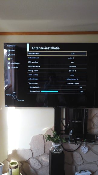

Hallo daar zijn we weer met de foto`s kijk maar eens astra 3 heeft de zelfde transponder codes dit moet toch iets anders zijn.
  • Moderator
Een gebruikte Astra 3 transponder (Nederland 1) is
  12187.50 H 225 Europe DVB-S2 8PSK
29900 2/3
Dus:12187H29900
  • Moderator
Bij Astra 3   12187H29900 ingeven bij transpond..
