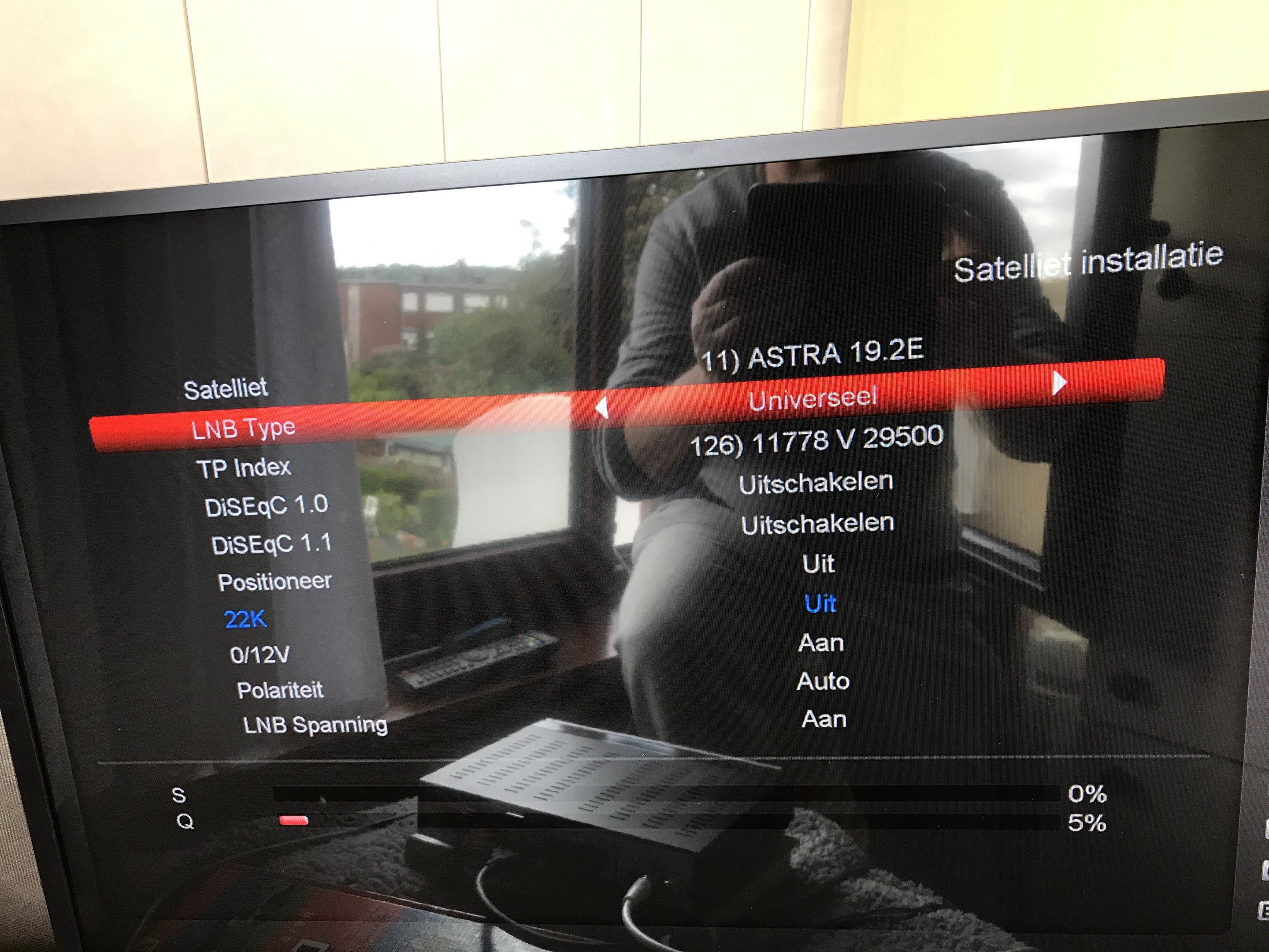

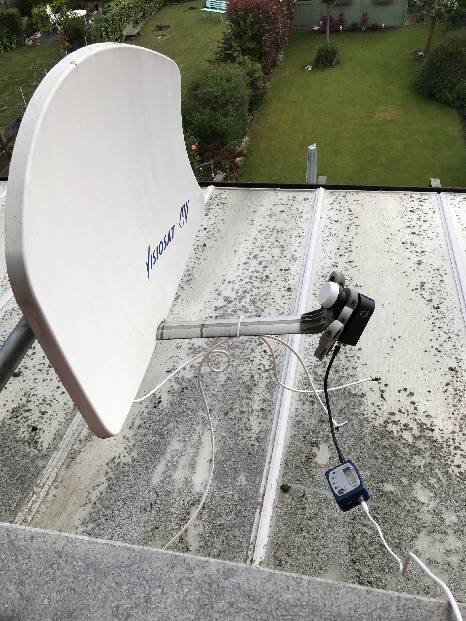

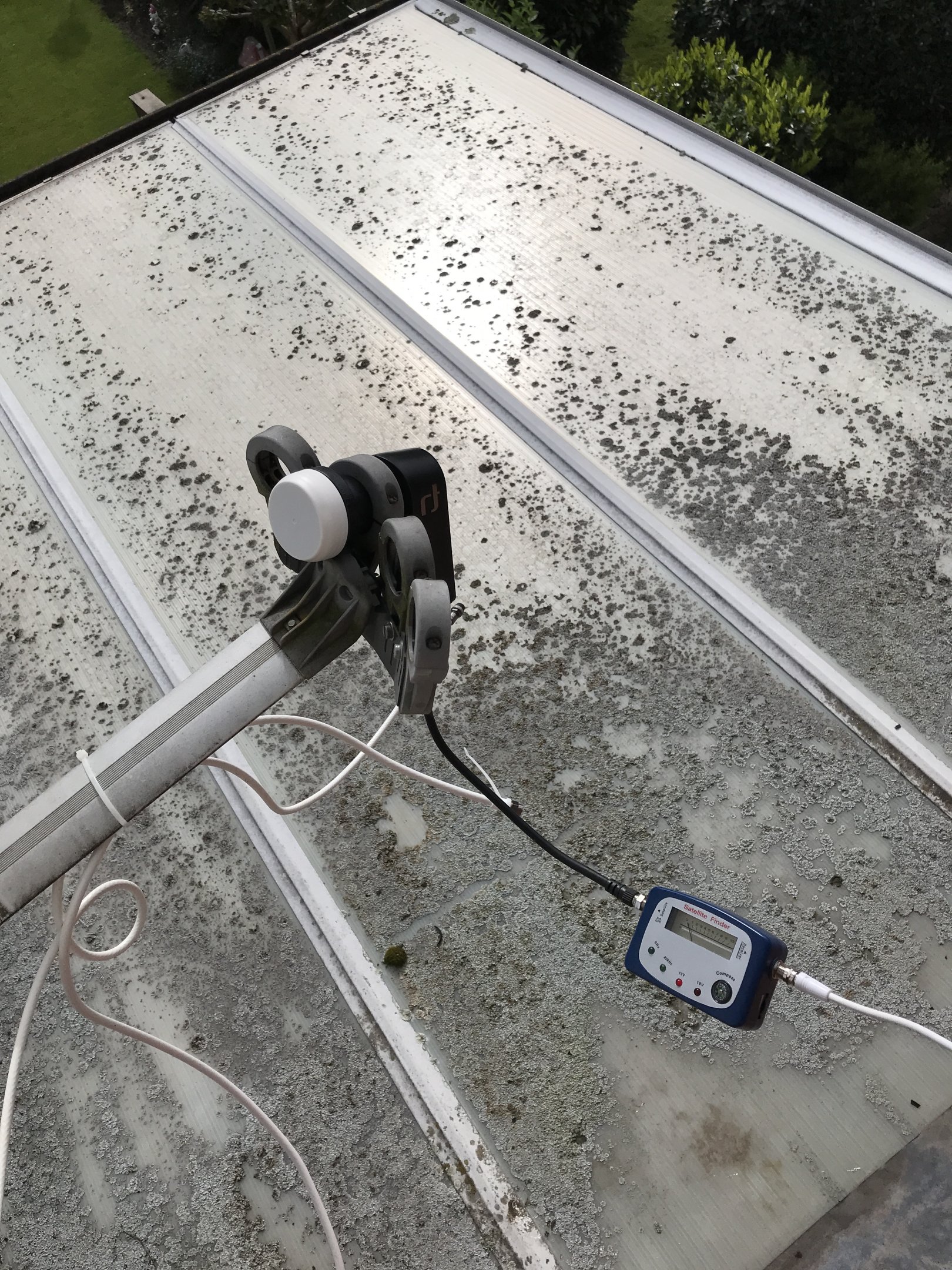

PATJE Geplaatst: 30 april 2020 Auteur Geplaatst: 30 april 2020 ik heb mijn nieuwe lnb geplaatst maar ik krijg nog steeds geen resultaat ik mag met mijn schotel draaien zoveel ik wil er komt geen beweging op het scherm ik zal enkele foto s laten zien misschien zien jullie wat ik verkeerd doe want ik weet het niet meer misschien moet ik iemand laten komen om de schotel af te stellen en de ontvanger in te stellen ik heb al verschillende transponters geprobeert op de astra 19.2 maar niets
PATJE Geplaatst: 30 april 2020 Auteur Geplaatst: 30 april 2020 hier nog 1 foto maar daar zijn jullie waarschijnlijk niets mee ik heb ook al een andere ontvanger geprobeerd maar dat is het zelfde resultaat
Sprietje Geplaatst: 30 april 2020 Geplaatst: 30 april 2020 Om transponder 11778 te kunnen ontvangen, moet je in de hoge band zitten dus 22kHz aan. Het lampje op je satellietmeter is uit.
a33 Geplaatst: 30 april 2020 Geplaatst: 30 april 2020 (aangepast) Op 27-4-2020 om 20:31, a33 zei: En de 22K moet natuurlijk ook nog op AUTO, neem ik aan. (0/12V heeft momenteel vermoedelijk geen functie, kan UIT.) Tja, en met deze tip heb je ook nog niks gedaan? 🤢🤢🤢🤢 30 april 2020 aangepast door a33 Tip: Als je reageert op een post, geef dan altijd een citaat van de (gehele) post waar je op reageert. Sommige leden kunnen namelijk hun oorspronkelijke posts achteraf nog wijzigen, en wel veel langer dan de sinds jaar en dag in de huisregels (voor alle leden) vermelde periode van 30 minuten. Dat dat inbreuk doet aan de continuïteit van de foruminhoud, en een ongelijk speelveld creëert, wordt kennelijk (helaas) niet belangrijk geacht.

PATJE Geplaatst: 30 april 2020 Auteur Geplaatst: 30 april 2020 ik heb de 22k aan gezet en de 0/12v uitgezet maar nog steeds niets
trust Geplaatst: 30 april 2020 Geplaatst: 30 april 2020 Die satmeter die er tussen hangt , slaat de wijzer uit als je aan de instelknop draait ? Het verschil tussen theorie en praktijk is mijn uitdaging . Octagon SF8008 4K Edision Primo IP S2 Dr.HD F16 1.8 m ChannelMaster Offset in tuin 53º E - 45º W Jaeger SMR 1224 Usals met 5 Lnb wisselaar 2x Ka - Ku - C band Lin / Circ 1.2 m Echostar Offset aan schuur 53º E 34.5 W Twoteck Twinrotor met 3 Lnb wisselaar Ku - Ku low - Ka
Mimisiku Geplaatst: 30 april 2020 Geplaatst: 30 april 2020 En al een andere ontvanger geprobeerd? De LNB lijkt op zich in de goede flens te zitten. Satfinder geeft geen lampje. Waarschijnlijk is bij het loshalen de tuner kortgesloten. Als het voor het afsluiten goed gewerkt heeft is er geen reden om aan de schotelpositionering te twijfelen.. Denk dat de ontvanger nu gewoon naar de vaantjes is.. Afscheid….. Nog een paar maandjes te gaan…
D.Quijote Geplaatst: 30 april 2020 Geplaatst: 30 april 2020 Zie wel dat de lnb spanning aanstaat, kan je dat ook zien op je meter? M7 sat 801, Amiko HD 8155 en HD 8165 + combo
PATJE Geplaatst: 30 april 2020 Auteur Geplaatst: 30 april 2020 de satmeter als ik aan de instelknop draai dan gaat de wijzer volledig naar 10 met een hevig gepiep ik heb al een andere ontvanger geprobeerd maar die geeft juist dezelfde gegegevens aan op de meter is er spanning te zien
mebo870 Geplaatst: 30 april 2020 Geplaatst: 30 april 2020 (aangepast) Ben je bij het wisselen van de kabels aan de positie van de schotel geweest? Zoals het er nu naar uitziet heb je toch signaal, de vraag is of het hier niet gaat om astra 23.5 i.p.v. de astra 19.2 , want op 11778 V zit op beide satellieten een transponder. Test eens met ja sat meter op 10 en dan je hand voor de lnb houden, stopt die met piepen, dan is er ontvangst. 30 april 2020 aangepast door mebo870 The key to happiness. Stay away from idiots
