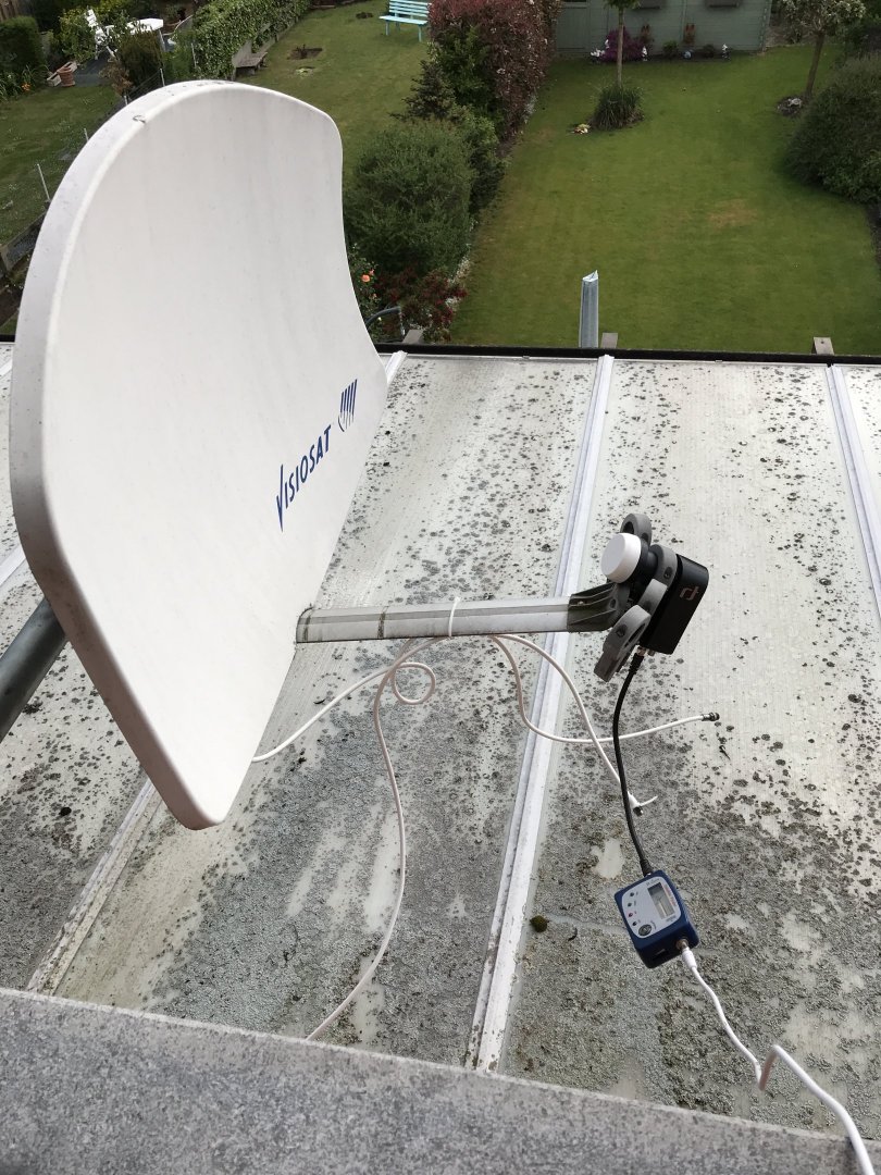

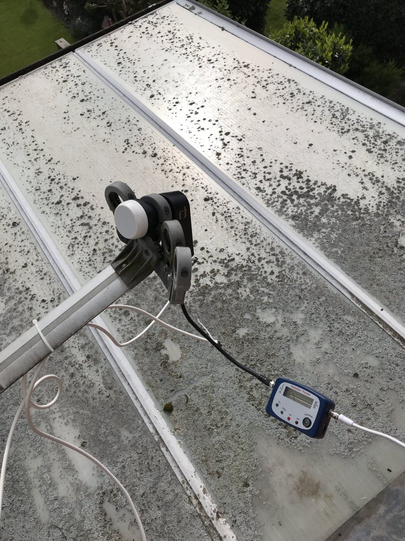

PATJE Geplaatst: 30 april 2020 Auteur Geplaatst: 30 april 2020 ik ben aan de schotel geweest als morgen het weer het toelaat ga ik nog eens proberen
Sprietje Geplaatst: 30 april 2020 Geplaatst: 30 april 2020 Als je morgen de schotel uitricht en je gebruikt Dishpoiter, kies dan voor 20,4e, dan zit je ongeveer in de goede richting.

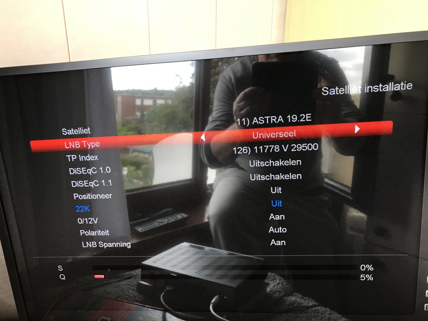

a33 Geplaatst: 30 april 2020 Geplaatst: 30 april 2020 9 uren geleden, PATJE zei: ik heb de 22k aan gezet Heb je daar niet mogelijkheid AUTO, zoals ook bij 'Polariteit' al Auto gekozen is? Dan moet je die hebben. Overigens zou ik met maar één LNB op de BiSat gewoon de 4-beugel er vanaf halen, en één LNB-houder gewoon in het midden hangen. Maar kijk maar wat je doet; het is jouw feestje. Groet, A33 Tip: Als je reageert op een post, geef dan altijd een citaat van de (gehele) post waar je op reageert. Sommige leden kunnen namelijk hun oorspronkelijke posts achteraf nog wijzigen, en wel veel langer dan de sinds jaar en dag in de huisregels (voor alle leden) vermelde periode van 30 minuten. Dat dat inbreuk doet aan de continuïteit van de foruminhoud, en een ongelijk speelveld creëert, wordt kennelijk (helaas) niet belangrijk geacht.
Sprietje Geplaatst: 30 april 2020 Geplaatst: 30 april 2020 2 minuten geleden, a33 zei: Overigens zou ik met maar één LNB op de BiSat gewoon de 4-beugel er vanaf halen, en één LNB-houder gewoon in het midden hangen. Groet, A33 Dat kan maar als je dan de 4-beugel er weer op zet, staat de schotel niet in de juiste richting en heb je nog geen ontvangst.
a33 Geplaatst: 30 april 2020 Geplaatst: 30 april 2020 1 uur terug, Sprietje zei: maar als je dan de 4-beugel er weer op zet Ik krijg niet de indruk dat @PATJE dat nog van plan zou zijn. Hij heeft juist een aantal LNBs "weggedaan", in een versimpeling van zijn set-up naar alleen 19E. Groet, A33 Tip: Als je reageert op een post, geef dan altijd een citaat van de (gehele) post waar je op reageert. Sommige leden kunnen namelijk hun oorspronkelijke posts achteraf nog wijzigen, en wel veel langer dan de sinds jaar en dag in de huisregels (voor alle leden) vermelde periode van 30 minuten. Dat dat inbreuk doet aan de continuïteit van de foruminhoud, en een ongelijk speelveld creëert, wordt kennelijk (helaas) niet belangrijk geacht.
